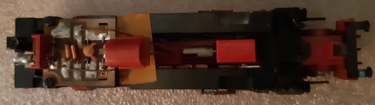

hallo,
Een prangende vraag..
ik wilde mijn roco br93 digitaliseren,hoe moeilijk kan dit zijn, alleen kon ik nergens een goede uitleg vinden om juist deze trein te digitaliseren.
Het betreft een roco 04122a heb op verschillende nederlandse en duitse sites gekeken maar niet een overeenstemmende foto of uitleg gevonden..
Dusszz is mijn vraag wie kan mij helpen.
Groeten
Roelof

Re: digitaliseren van een roco br 93
« Reactie #1 Gepost op: 03 September 2020, 19:41:18 »
Roelof, je kunt al die kleine onderdelen op het electronicabordje er gewoon afhalen en dan de decoderdraden op de juiste contacten aansluiten. Laat je niet in de war brengen door die onderdelen, die heb je voor digitaal rijden verder niet nodig. Zwart en rood naar de stroomafname, grijs en oranje naar de motor, wit en blauw naar het koplicht, geel en blauw naar het achterlicht.
Roelof craats
  • Berichten: 13
« Reactie #2 Gepost op: 03 September 2020, 20:14:53 »
bedankt Sven voor jou reactie lijkt duidelijk ( en eenvoudig).
Mij is verteld dat in ieder geval de blauwe niet moest gebruiken... maar deze moet dus juist op voor en achterlicht !
Hartelijk dank zal het morgen eens proberen
Groeten
Roelof
  • Berichten: 1519
« Reactie #3 Gepost op: 03 September 2020, 20:53:27 »
Bij veel oudere locs is een pool van de verlichting via het frame (de massa). Dan zou alleen de gele of witte draad naar aan lampje voldoende moeten zijn, lampje kan dan wel flikkeren. Wil je dat voorkomen dan moet je de lampjes volledig isoleren en de andere pool aansluiten op blauw (de gemeenschappelijke plusdraad van de decoder).
  • Berichten: 22835
« Reactie #4 Gepost op: 03 September 2020, 20:58:54 »
Ja, kijk uit.
Als je die twee spoeltjes weghaalt, heb je de motor afdoende geïsoleerd.
Als je de diodes weghaalt, heb je de lampjes vrijgemaakt voor het aansluiten van wit en geel.
Maar de waarschuwing om de blauwe draad niet te gebruiken kan heel goed te maken hebben met aansluiting van de lampjes op het frame. Eerst controleren hoe dat zit.
Bij zuiver DCC zullen de lampjes zonder blauwe draad niet kan bibberen.
Juroen
  • Berichten: 433
« Reactie #5 Gepost op: 03 September 2020, 21:21:57 »
Hoe is de stroomafname van je lok? Bij die van mij hield het niet over.
Bij de BR 93 van roco zitten er op enkele plaatsen staafjes geklemd die na verloop van tijd slecht contact maken.
Ik heb uiteindelijk een draadje gesoldeerd dat direct van de stroomafnemers (op de wielen), ergens onderin de loc, naar de decoder gaan; wel zo zeker. De draadjes lopen door de gaatjes die oorspronkelijk voor de staafjes waren.
Volgens mij is er op dit forum al eens eerder wat over geschreven. Overweeg om het nu aan te passen.
Groet, Juroen
  • Berichten: 3118
  • Aachenau West
« Reactie #6 Gepost op: 03 September 2020, 22:16:20 »
Heb je het over dezelfde loc als waar de vraag over gesteld wordt, namelijk de "oerversie"?
Groet, Bas
Die Bahn
  • Berichten: 508
Re: Roco BR93, 04122A, digitaal maken.
« Reactie #7 Gepost op: 03 September 2020, 22:33:02 »
De lok die hier besproken word is van de jaren 80.
Deze heeft niet die contactstaafjes waar Juroen het over heeft.
Vriendelijke groet,
Erwin
Karst Drenth
  • Berichten: 10490
    • Plan U op Sleutelspoor
« Reactie #8 Gepost op: 04 September 2020, 08:16:46 »
Citaat van: Sven
Let op ! gevaarlijk advies !
Blauw uitsluitend en alleen gebruiken als je 200% zeker bent dat de lampjes niet 1 pootje aan het frame hebben hangen ( of anderzijds direct met de railspanning verbonden zijn )
Hebben ze wel ergens frame contact, dan is bij de eerste keer inschakelen van de railspanning het al het einde van je decoder !  :o
Dus:
Citaat van: Roelof craats
...Mij is verteld dat in ieder geval de blauwe niet moest gebruiken...
... ook te stellig. ;) soms wel, soms niet, zie boven :)

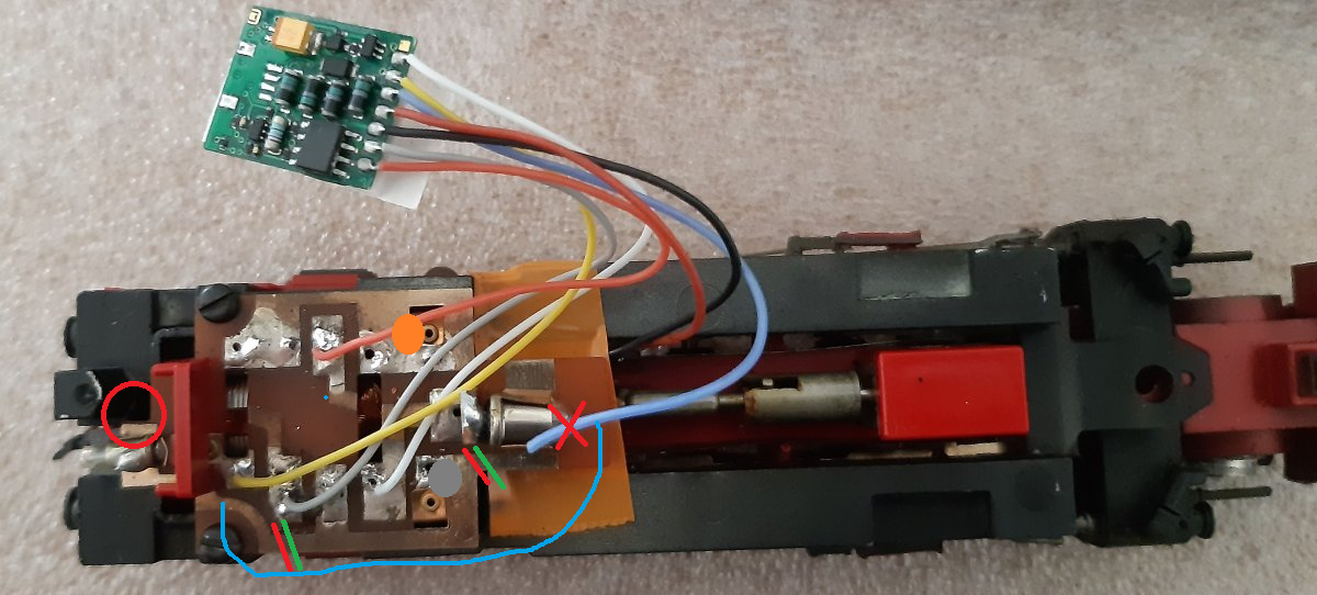

« Reactie #9 Gepost op: 04 September 2020, 10:10:40 »
mannen dank voor uw tips en aanwijzingen!
zie hier het resultaat na diodes en spoelen te hebben verwijderd ;
maar  ??? hij rijd niet....  moet ik miss nog een brug doorslijpen of een verstopte diode?
Dacht dat alles wel goed zat lijkt of hij geen stroom krijgt
groet
Roelof
meino
  • Berichten: 2384
« Reactie #10 Gepost op: 04 September 2020, 10:21:30 »
Ik denk dat je de grijze en oranje draad verkeerd hebt aangesloten. Door het verwijderen van  de spoeltjes en condensators is de verbinding tussen de oorspronkelijke aansluiting en de motor verbroken. Je moet de grijze en oranje draad rechtstreeks aan de Fosforbronzen (koper) strips van de motor aansluiting solderen.
Groet Meino
  • Berichten: 22835
« Reactie #11 Gepost op: 04 September 2020, 10:22:10 »
De lampjes willen ook niet?
Karst Drenth
  • Berichten: 10490
« Reactie #12 Gepost op: 04 September 2020, 10:25:06 »
Niet dus ;)
Wat ik zo van de foto kan zien: (geen garantie, dus eerst doormeten voordat je m'n advies gebruikt !)
- De motorcontacten zijn die bronzen strips zoals te zien bij de vette oranje en grijze stippen. De pads waar ze nu aan zitten hangen "in de lucht" ;)
- Je hebt geluk gehad met de blauwe draad... ( daarom het rode kruis ) want die hangt direct aan een motorpool :o
- Dusch: ed baan bij de paralelle rood-en-groene strepen doorslijpen, dan mag de blauwe blijven zitten :)
- In de rode cirkel, links, zou of contact naar het frame of de rail moeten zitten, of daar ook de blauwe aansluiten.
Maar zoals gezegd, eerst meten ( is immer weten ;) )
Grtzz & suc6,
Karst
Karst Drenth
  • Berichten: 10490
« Reactie #13 Gepost op: 04 September 2020, 10:28:18 »
Aha...
Toch nog wat ontdekt ;)
Voor de blauwe aan het linkse lampje ;)
Grtzz,
Karst
  • Berichten: 22835
« Reactie #14 Gepost op: 04 September 2020, 10:59:34 »
Denk het ook, want daar zat eerst de condensator.
