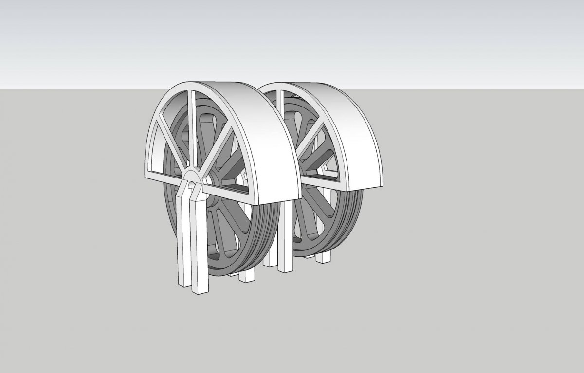

Wachten op een nieuwe, final versie van snijlab voor de bogen, dus maar een beetje verder tekenen, eens kijken wat haalbaar is en wat niet. Ik hoop volgende week ergens te kunnen beginnen met het bouwen van 1 boog.
De hijswielen met kappen. Wielen zelf zijn 22mm diameter. Worden draaiend ontworpen, kan een asje van 2mm diameter doorheen.

Het is soms meer werk om alles te voorzien van 'sprues' zodat het een beetje goed uit de printer komt, dan het daadwerkelijke tekenwerk...
