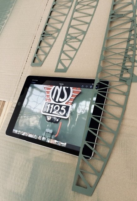

50 shades of groen. Dit wordt nog lastig... je ziet ook bijna geen 2 foto’s van de hef waarop de kleuren gelijk zijn. Hij is nu weer in NS116 geverfd, wat heel erg licht is (is dat niet het NS turqoise?)... wat nog het meest op 2e van links lijkt. Meest rechts is vallejo olive drab primer. Te donker, maar misschien wel erg fijn als primer.

Inmiddels na wat zoekwerk voor de (wat mij betreft) mooiste kleur, begonnen met spuiten van de diverse onderdelen. Ik probeer zo dicht mogelijk bij de NS116 te komen. Uiteindelijk gekozen voor Vallejo 71.126, lijkt er erg op, en heeft ook het effect dat afhankelijk van kijkhoek en lichtinval de kleur varieert van donker, olijf tot turquoise, zie de discussie elders op het forum over wat nu de correcte NS turqiose kleur is
het zal best niet helemaal kloppen, maar dit is wat ik ga doen.

Zal geven en nemen zijn de kleur.

Ja de exacte kleur blijft een kansloze actie.
Ook omdat wanneer “pak” je de kleur?
In het echt wordt alles natuurlijk vrij snel goor en daar dus donkerder.
Ook zie je dat de voorkant van een pilaar of mast viezer is dan de achterkant.
( als er in een richting wordt gereden)
Maar als ik het zo zie komt het heel goed over hoor die kleur.

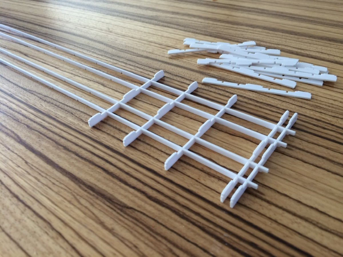

Beide helften inmiddels compleet in elkaar gelijmd, erg blij mee
het concept werkt.
Nu verder met de vloer.

19 September 2020, 13:39:21 »
Start met de vloer. Mooi in-elkaar-klik werk. Komende dagen maar eens lijmen en in de verf zetten. Er komt ook nog een onderplaat onder met diagonale L binten. Op de verhogingen tussen en naast de rails komt iets van metaal gaas als rasterplaten.
