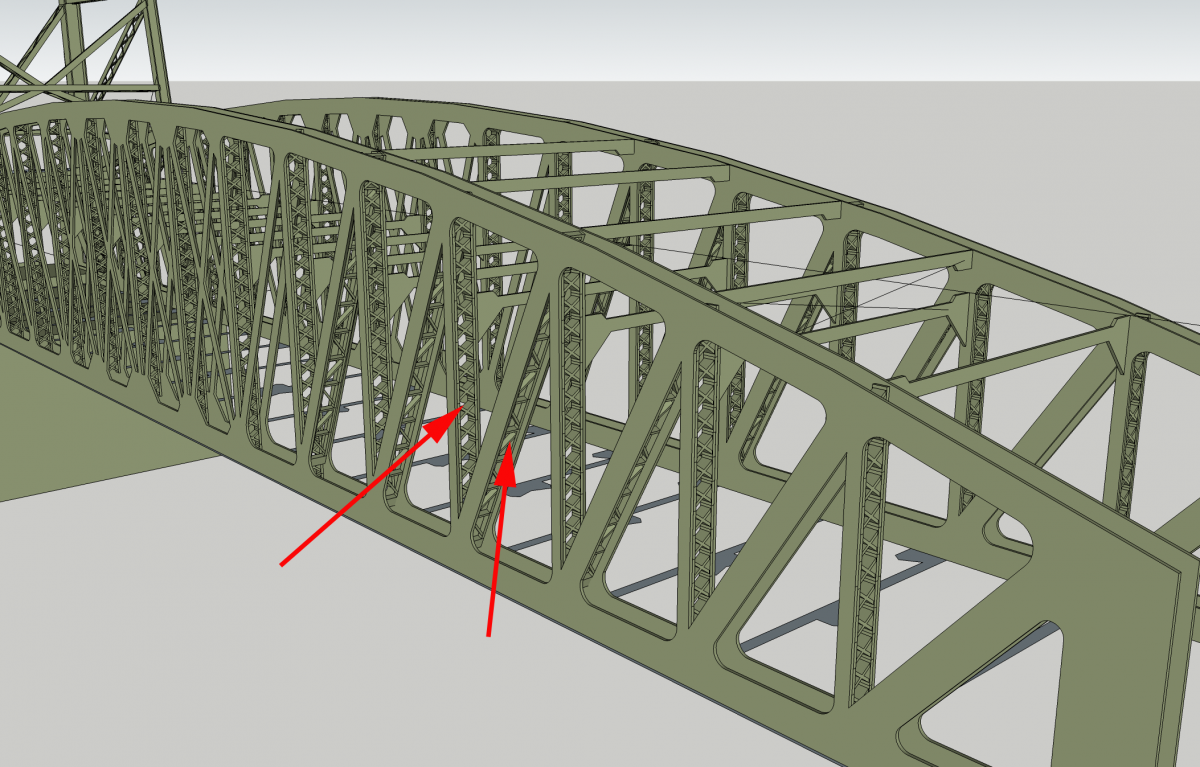

Ik heb het plan opgevat om De Hef in Rotterdam, te proberen te bouwen in N schaal. Ben al aardig op weg met tekenen, profieltjes, dingen voor Shapeways en Snijlab... complex, zeker als je zoiets voor het eerst doet.
Ben echter even op zoek naar iemand die weet wat de maten van de pijlers zijn... dat is wat lastig op te maken uit foto's. Mooiste zou zijn dat iemand het al ergens in getekend heeft?

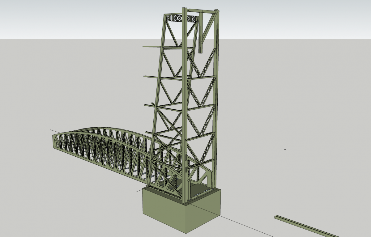

Nee het komt niet op een decimeter; maar je wil wel de verhoudingen een beetje op orde hebben, het moet onmiskenbaar aanvoelen als heffie
@paul, dat is een mooie foto om op te meten, perfect! Zal eens rondkijken voor het boek sowieso interessant.
Paar plaatjes van het ontwerpen, ik heb meerdere tekeningen maar hierin probeer ik getekende dingen een beetje in te passen in een totaal, geeft een mooi idee waar het naartoe gaat. De bogen zijn zo goed als klaar qua tekenwerk, ben nu met de torens bezig. Niet alle details kloppen perfect, maar het komt in de buurt.
snijlab template voor 1 boog:
Ik laat dus de vlakken laseren bij snijlab, gebruik voor I/H/L binten etc. profielen van evergreen of raboesch, en het fijne vakwerk komt bij Shapeways vandaan, kreeg gisteren de eerste spulletjes binnen. Dit is dus het vakwerk wat 'tussen' de bogen komt te zitten.
Dit spul dus:
Ik wilde eerste eigenlijk maar 1 boog bouwen, maar nu ik eenmaal bezig ben...

Werkend maken zou wel heel tof zijn. Ik hou er wel een beetje rekening mee in de zin dat ik ga proberen dingen als wielen en katrollen draaiend proberen te maken, maar ik denk dat ik dat pas goed kan inschatten als ik wat echte delen heb gebouwd en wat meer voeling heb met de grootte, gewichten, passing etc.
Ik zit er op de echte brug wel naar te kijken, maar het is me niet duidelijk hoe alles werkt met de (setjes van?) rechthoudkabels die tussen de torens zijn gespannen en via katrollen over de val lopen om deze recht te houden, ook al denk ik dat deze in model niet nodig zijn. Ik denk dat ik in het model niet zo moeilijk hoef te doen. Moet dan nog wel iets verzinnen om de rails op de val stroomvoerend te maken als deze in rust is. Iets met veercontactjes ofzo.
De hele brug wordt ca. 1.33m lang en 35cm hoog. De bogen zijn 50cm lang, de val wordt 33cm.
