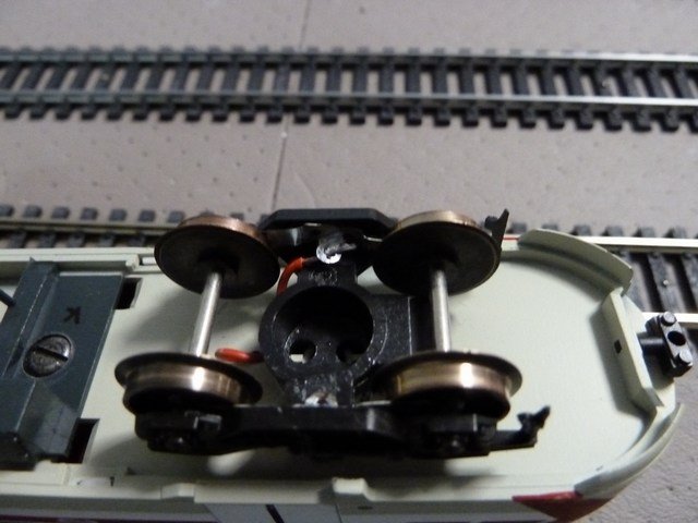

Hi All,
Mijn Lima Koploper rijdt met de originele motor uitstekend, zeker net zo goed als met een Modeltorque motor die er ooit in heeft gezeten.
De stroomafname van de oude Lima locomotieven is echter zeer beperkt. Eigenlijk zijn het kleine tweeassertjes qua stroomafname. Van alle wielen stroom afnemen helpt enorm.
Hierbij een paar foto's:
Met beste groeten,
Dirk Meijer
