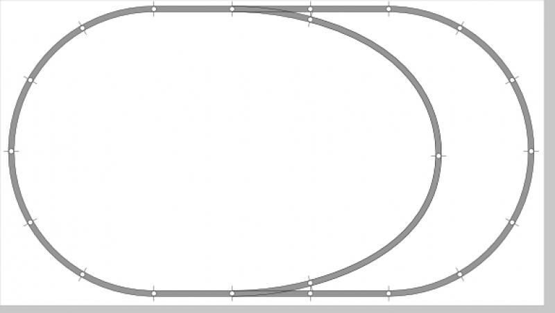

hallo
wie kan mij helpen met baan plan.
ik heb een tafel van 160 L 90 B.
ik wou graag buiten baan en een binnen baan.
programma wat ik gebruik is Drail
ik krijg de bochten niet goed naast me kaar
ik heb roco
gr erwinv

als je 2 wissels met de afbuigende zeiden naar elkaar zet (parallel dan wel) dan heb je de normale afstand voor het railsysteem, dan komen de bogen ook goed te liggen

de witte vlak is me werkblad (liggen de wissels)
hoe krijg ik dit passend
me tafel is 160 L 90 B
gr erwinv

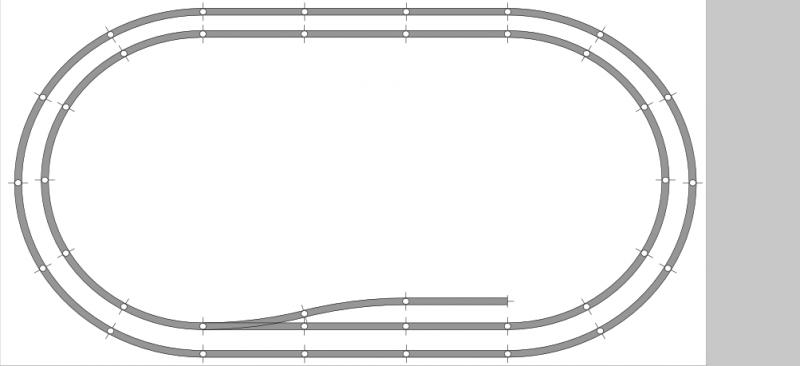

theomeeuwsen
Berichten: 377
Re: baan plan hulp
22 February 2008, 14:47:33 »
Zoiets?
Het is wel dubbelspoor, hou je niet erg veel ruimte over...

Beste Erwin,
Als ik het goed berijp krijg je de afstand tussen je sporen niet goed wanneer je de bocht in gaat?
Dan vraag ik me al af,... lukt het je wel om de spoorafstand op een recht stuk goed te krijgen?
Ik zag dat Theo al iets nets heeft gemaakt, waar je hopelijk mee vooruit kan, maar 'k vroeg me ook af als je een ruimte hebt van 1.6 meter bij 0.9 meter... word dat dan 1 module of is dat je hele baan?
En als dat dan je hele baan is waarom ga je dan voor een relatief grote schaal als H0? Had je daar al spullen van?

Op 160 x 90 kun je niet zoveel:
Er zijn wel wat speelmogelijkheden te creeren. Ik weet niet wat je doel is?

een ronde baan heb ik gemaakt
1x wissel beneden 1x wissel boven die wil ik aan me kaar
ik dacht met een flex of zo?
dit is de file
http://www.xs4all.nl/~vissere/plaat/erwinv.drl
kunnen jullie wat met deze file (veranderen mag)
erwinv

Erwinv,
Als je het wilt doen zoals jij aangeeft, zul je de buitenbogen 1 maat ruimer moeten nemen dan de binnenboog. Als je R3 bochten aan de buitenkanten gebruikt en R2 bochten binnenin, dan past het wel.
Met flex rail zal je het wel sluitend kunnen maken, maar de boog wordt dan wel erg krap.
Mijnspoor's oplossing is volgens mij toch de beste als je echt aan die ruimte voor een baan vast zit.
