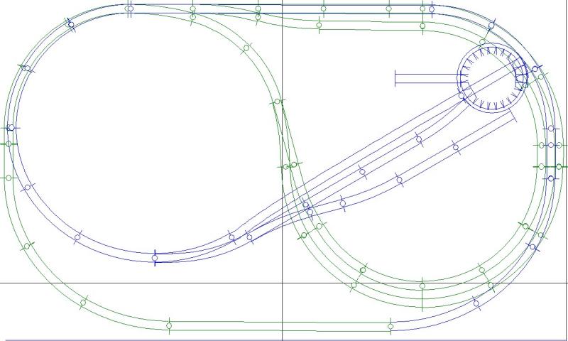

Nee heb daar helaas geen foto van. Waren wel foto's genomen, maar veel te veel bewogen. En helaas bezit ik geen digitale camara, anders had ik je als nog een foto kunnen maken.
Heb ook nog geen foto's van andere standhouders van mijn baan gezien. stond er namelijk op de beneluxspoor stand.
Jammer, maarja is niet anders.
@ wat je net zelf hebt ontworpen. De radius van de keerlus lijkt me wel heel erg klein, ik denk niet dat je daar met H0 loks doorheen komt.
Met kleine locs moet dat denk ik wel lukken ;)

Ik vind de sporen op het station bij de draaischijf aan de korte kant en snap de functie van de draaischijf niet helemaal: een kleine loc kan toch gewoon achteruit rijden? Een groter probleem is het feit dat je geen terugloopspoor heb, waardoor je altijd een tweede loc nodig hebt, tenzij je met de hele trein terug duwt (waarna deze ook weer achterste voren terug komt).

Bij mijn nieuwe ontwerp heb ik de draaischijf al weg gehaald. Het is niet anders dat de trein de terug weg moet drukken. Een omloop spoor word te klein.

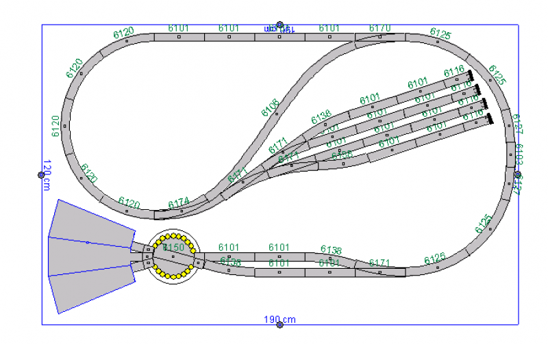

een draaischijf hoeft toch niet een functie te hebben, als je dat nu gewoon mooi vindt.
en wat het omloopspoor betreft, kun je dat niet combineren met de draaischijf.
aan het eind van 2 sporen laat je ze samen komen op een kleine draaischijf.
je hebt dat geen ruimte voor wissel en uitloop spoortje nodig, en hebt wel je draaischijn, en kunt omlopen.
Het geeft wel mooie speel mogelijkheden om een omloop spoor te hebben, in plaats van zo weer terug te sturen.
Frank!
  • Berichten: 172
Re: Mini baan - (Baanplan in H0)
« Reactie #34 Gepost op: 21 November 2007, 17:08:44 »
Een draaischijf aan het einde van kopsporen kwam vroeger volgens mij in het echt ook wel voor. Dan kun je er nog een derde spoortje op laten eindigen waar je een locloodsje voor maakt. Kun je ook nog wel inplannen in mijn ontwerp voor jou.
Succes,
Frank

Zou je dat misschien eens kunnen laten zien hoe je dat bedoeld Frank?
Peter
  • Berichten: 2148
« Reactie #36 Gepost op: 21 November 2007, 22:53:32 »
als ik dat even in mijn ontwerp toepas kom je op dit uit:
https://images.beneluxspoor.net/bnls/draaischijfoptie.jpg
zo kun je dat dan dus ook bij een ander kopstation uitvoeren.
heb er 1 extra spoortje aangemaakt voor een lokloods, moet natuurlijk even kijken waar die het mooist uitkomt.
in mijn ontwerp zouden de sporen nog iets verlengt kunnen worden en de draaischijf helemaal in de hoek, maar zo kun je er nog een beetje omheen bouwen.
Hoop dat je er wat aan hebt, en een idee hebt wat mogelijk is.
Peter
Roelco beeldt precies uit wat ik bedoel. In 'mijn' baanplan kun je er nog voor kiezen om de 3 bovenste stationsspoortjes op de draaischijf uit te laten komen en net als bij Roelco aan de bovenkant nog een rails kunnen aansluiten voor een locloodsje.
Frank

Dankje, ik vind het er wel leuk uitzien.

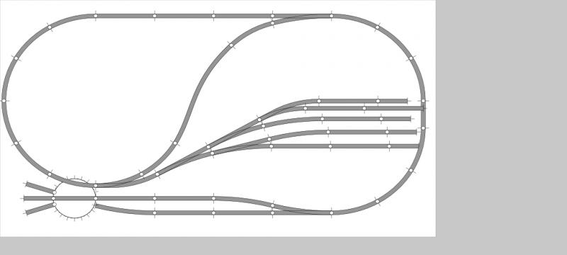

wat vind je van dit idee?
is wel rocoline want ik zag te laat dat jij fl* profi gebruikt en ik wou oufenen met rocoline :-[

Ik vind hem niet heel erg mooi (sorry) Is allen op 1 niveau?
Peter
rail4marcel
  • Berichten: 5280
    • grootspoorfoto's
« Reactie #41 Gepost op: 22 November 2007, 15:44:34 »
Lijkt me niet he anders ligt die draaischijf op het spoor.

Ik vind het wel een leuk baantje. Persoonlijk zou ik er denk ik voor kiezen de bocht die nu helemaal rechts licht iets langer door te buigen waardoor het station op de voorgrond niet recht komt te liggen maar diagonaal van links boven naar rechts onder. Op die manier heb je iets meer ruimte. Die je dan misschien kan gebruiken voor een locloods (achter je draaischijf). Want daar is nu geen ruimte voor. Verder... echt een leuk baantje... kan je leuk mee rangeren en treintjes afwisselen.

Zoiets?

top!!!  ;D :P
