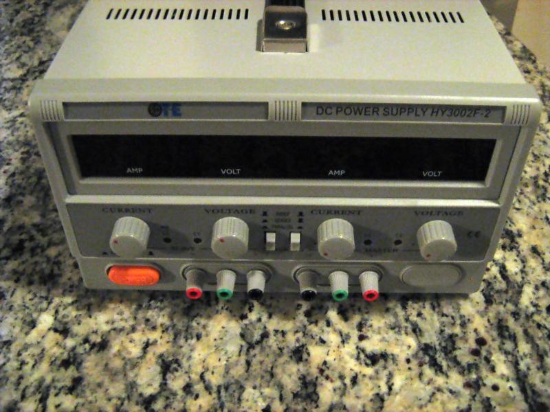

Als je overal zonder problemen een beetje gelijkstroom nodig hebt, is dit misschien iets.
Input: 104-127V AC (60Hz), 207-253V AC (50HZ)
Output: 2 x 0-30V DC, 2 x 0-2A (continu regelbaar)
