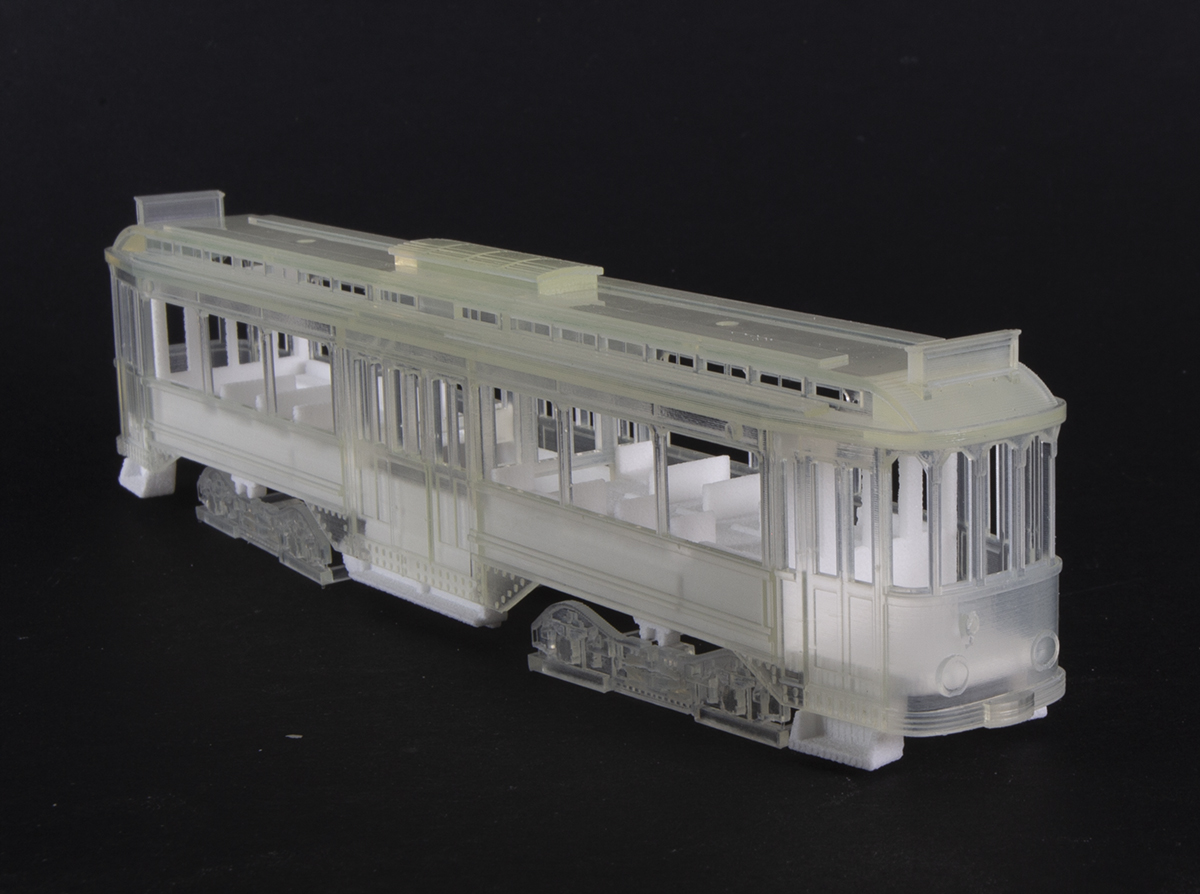

Voor de Blauwpoortsbrug hebben we een Buitenlijner nodig die via de Steenstraat over de brug de Haarlemerstraat in rijd om op het eind kop te maken.
Imaterialise heeft dit model in het assortiment zitten als 3D print. Dus een compleet stel besteld om hier mee aan de gang te gaan.
Overal worden onderdelen vandaan gehaald en we moeten zelf ook aan de slag met o.a. de transfers, aandrijving en de stroomafnemers.
Goed naar de foto's kijken en dan kijken of we er een mooi rijdende tram van kunnen maken.

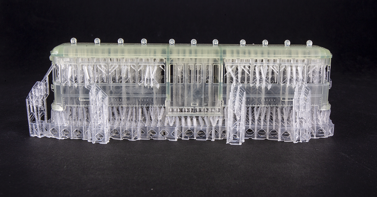

Als eerste is de bijwagen binnen gekomen. De rest wordt nog geprint. De print ziet er op het eerste gezicht strak uit staks als hij in de primer staat kinnen we dat beter beoordelen.
Zo komt het pakketje binnen
Het model ontdaan van de support structuren. Het leek erg ingewikkeld, maar viel ontzettend mee.

« Reactie #1 Gepost op: 16 June 2020, 23:15:44 »
Gerco,
Ziet er inderdaad zeer strak uit! Was het oppervlak korrelig of mooi glad?
Ik heb bij Shapeways ook NZH-materieel gezien, o.a. een A1000.
Cock.
  • Berichten: 1613
    • sleutelspoor
Re: De HTM Buitenlijner
« Reactie #2 Gepost op: 16 June 2020, 23:22:43 »
Hallo Cock,
De kap is een resin print en heel strak. De bodem is een filamenten print die een stuk minder strak is. Deze zit aan de binnenkant is daarom niet erg.
Gr. Gerco

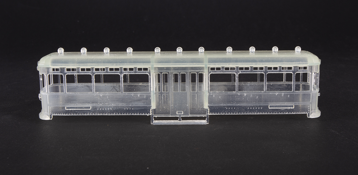

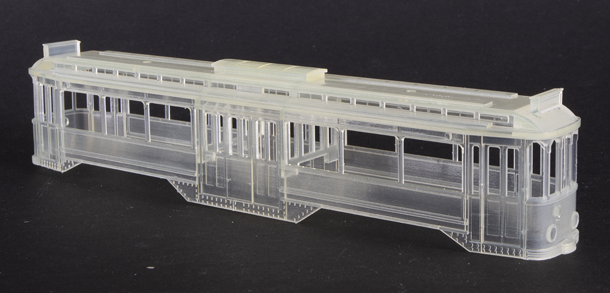

Vandaag kwam de tweede helft binnen en wat betreft het 3D gedeelte zijn we klaar
De kap
Dit beeld alleen is al een plaatje om van te genieten
Samen met de salonwagen

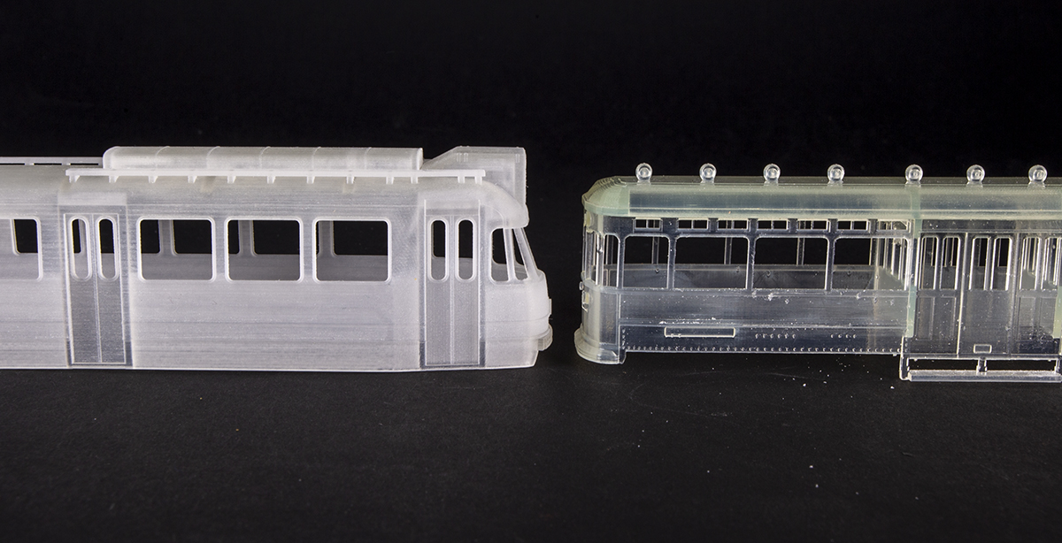

Ik ben net te jong voor herinneringen ik was drie toen ze stopten met rijden. Vage flashes daar moet ik het mee doen. Wat dat betreft zit de PCC veel beter in mijn geheugen.
Gerco,
Cock.
links shapeways en rechts imaterialise
kap van shapeways zo ontvangen, die van imaterialise met print support die overigens heel makkelijk te verwijderen is

« Reactie #12 Gepost op: 18 June 2020, 14:09:24 »
links shapeways en rechts imaterialise,
Is Shapeways ook ruwer of lijkt dat alleen zo door het materiaal? O zich ziet die Shapeways er ook vrij scherp uit.
Gr. Cock.
  • Berichten: 1613
    • sleutelspoor
« Reactie #13 Gepost op: 18 June 2020, 18:16:07 »
Kappen zijn beide goed glad. Alleen door nabewerking door shapeways is deze mat geworden denk ik. Zal een foto maken als ze beide in de primer staan
