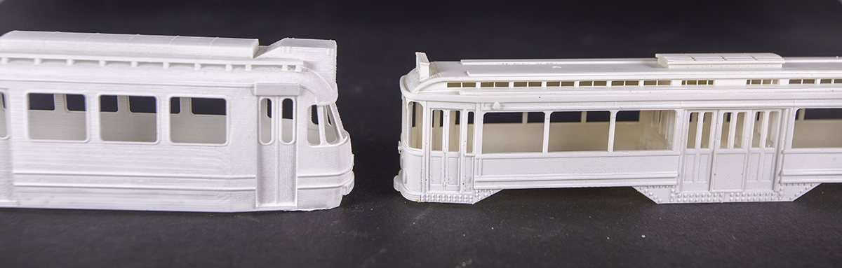

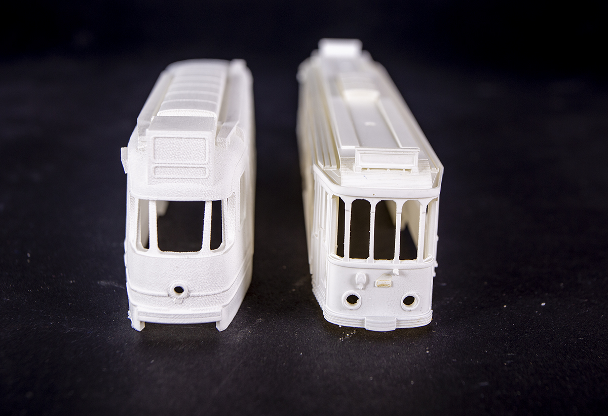

in vergelijking GVB shapeways en de HTM i-materialise
Het HTM Model is glad en hoeft bijna niet te worden afgewerkt. De rondingen in het horizonate vlak zijn keurig echter in het verticale vlak zien we de rondingen in stapjes.
Het GVB model is veel grover geprint wat betekent dat er heel veel werk in de afwerking gaat zitten om een glad model te krijgen. Dit model met de plotter maken zal denk ik veel sneller gaan. Een mooi project om milliput te experimenteren.
