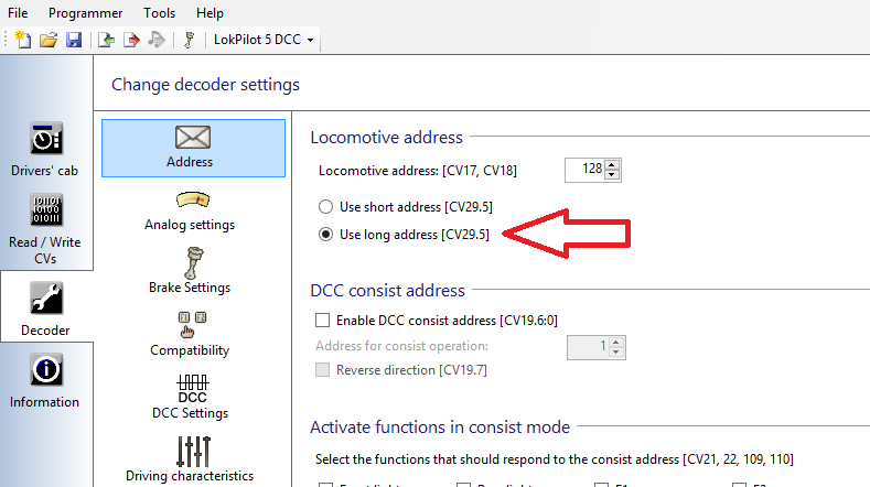

.......dus vanaf het adres 100 t/m 127 etc etc heb ik in de decoders ingevuld dat jet lange adressen zijn
Volgens mij kan dat niet....... probeer het maar in het menu van de LokProgrammer: 100 t/m 127 is altijd kort........

Citaat van: Ben
Hihihi... dat kan bij ESU juist wel... waardoor je loc op Lenz en Roco (MultiMAUS) onbruikbaar wordt.... :o

« Reactie #28 Gepost op: 01 June 2020, 16:03:29 »
Hoe doe jij dat Karst? Zodra ik het bolletje "lang adres" aan klik kan ik niet lager dan 128.
Gr, Ben.
