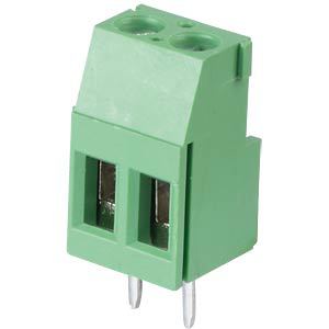

Misschien kun je het stekkertje laten zitten en zo in de schoefconnector van de DR5000 aansluiten? Ik zeg maar wat.......

Schroefconnector op de DR5000 ?  Die mag je even uitleggen als je wil

De aansluiting voor de baanspanning is toch een schroefconnector? De groene klemmen achterop in het midden.

Dat klopt. Maar daar past het stekkertje van de uitsluitrail niet in volgens mij.  Zal toch echt het stekkertje eraf moeten knippen en de draadjes in de schroefconector vast moeten schroeven.  Of heb ik het mis?

Ik weet niet of je het mis hebt. Maar als je wil weten of het past moet je eerst passen. Afknippen kan altijd nog.
In het vierkantje kun je een draadje of een pennetje steken en in het rondje bovenop een schroevendraaier. Als je die schroevendraaier dan met de klok mee draait gaat het draadje / pennetje als het ware vast zitten en dan heb je een elektrische verbinding.
Harold34
  • Berichten: 420
Re: Verschil in aansluitrail Roco Line met bedding
« Reactie #14 Gepost op: 06 June 2020, 09:22:44 »
Duidelijk. Bedankt voor de toelichting.
Update:  Het stekkertje van de aansluitrail past in de groen connector van de DR5000. Dus vooralsnog hoef ik het stekkertje er niet af te knippen.
