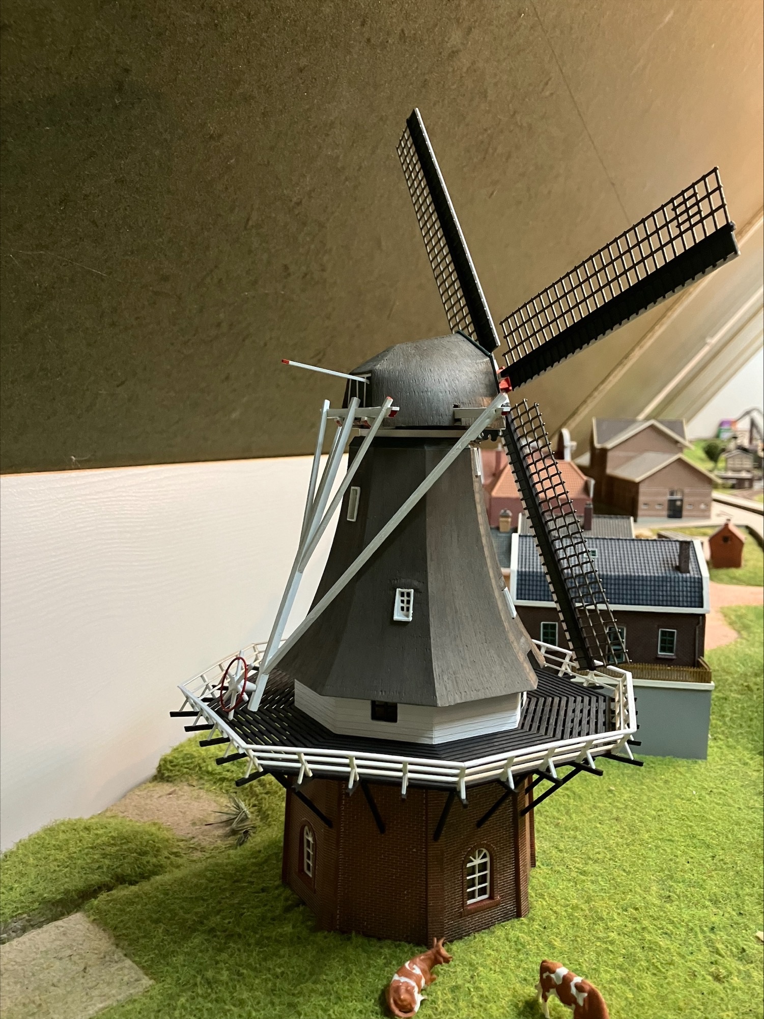

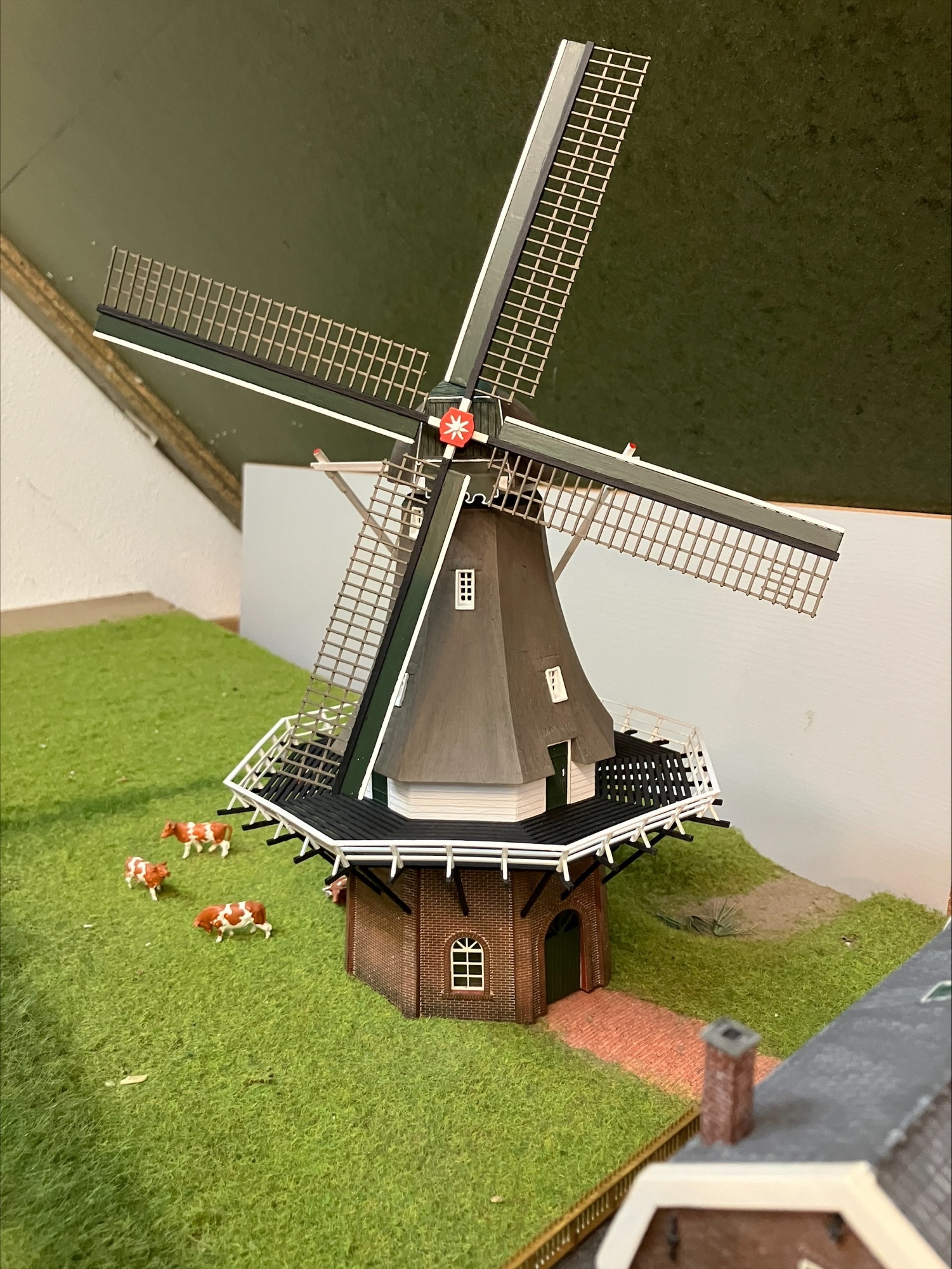

Het is gewoon een bouwpakket maar toch.
Het wat te grove riet met de ribbels vond ik niet mooi verder was de molen wat spits met een smalle hoge kap, een Nederlandse molen is veel gedrongener, dus heb ik wat aanpassingen gedaan.
Zoals: Met heel grof schuurpapier (zodat de krassen op riet lijken) wegschuren van de ribbels, ramen in de molen ipv schotten, de draairing een stuk lager/smaller gemaakt en de molen zelf een stukje ingekort (hierdoor komen de wieken ook wat dichter op de stellingvloer) de kap van de kop uitgebogen en wat laten zakken zodat deze wat lager en breder wordt (hiervoor wat uitfrezen om de motor nog te laten passen), een rode ring op het kruiwerkwiel en verder alles geschilderd omdat bijna alles wit moest worden wat groen was en vice versa. De bijgevoegde stickers heb ik niet gebruikt.
Voor de kleuren heb ik de Walderveense molen als voorbeeld genomen.
Ik heb hem voor de foto op de plek van de wipmolen van Pola gezet maar ik denk dat hij er blijft staan, vind het wel mooi daar.

Heel gaaf gedaan en mooi afgewerkt zo.
Overigens leuk om de invloeden van de Walderveense molen te zien. (Zelf ook bekend met de molen in het echt)

Mooi hoor
Bouwpakket van?

Gewoon Faller 130383 ?

Ja die.

Ziet er mooi uit! Vang af en toe glimpsen op van jou baan en ieder stukje ziet er altijd fantastisch uit!

Ziet er strak uit Stephan.

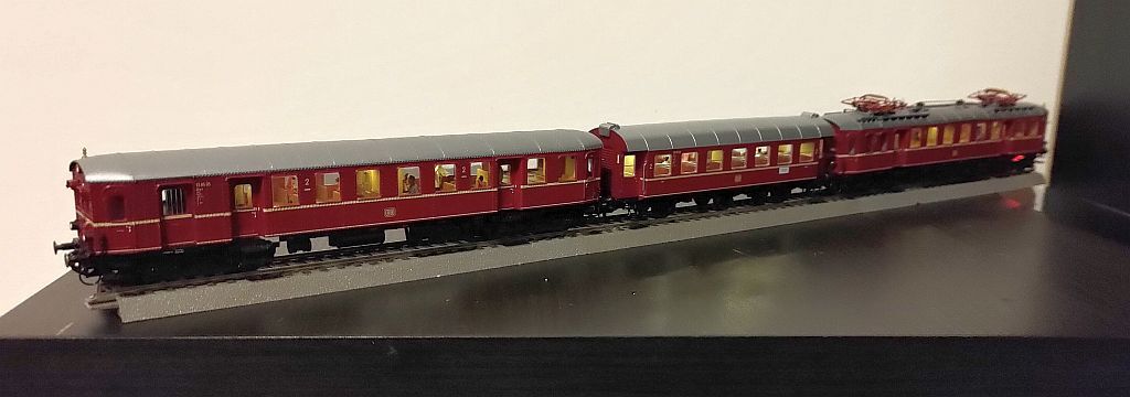

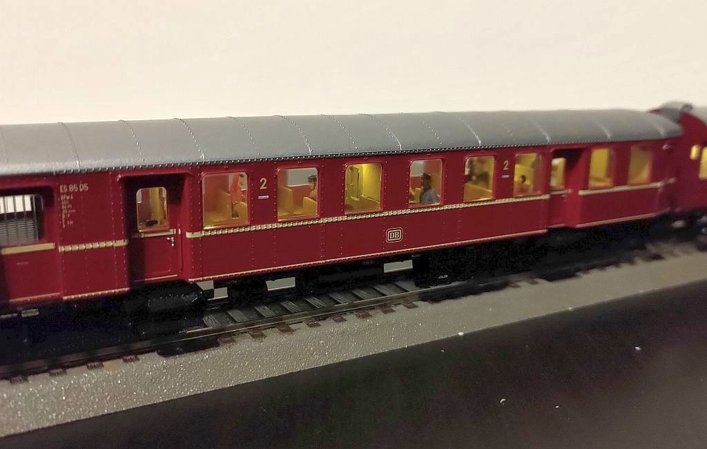

Na de ET85 ook maar eens het bijpassende stuurstandrijtuig ES85 en bijwagen (Umbau 3yg) afgemaakt:
De ES85 had al meer interieur dan de ET85, maar er moest wel een nieuwe tussenwand en een dichte WC in.
De bijwagen had al een compleet interieur, dus daar hoefde alleen geverfd te worden
De ES is voorzien van een functiedecoder, deze is zo ingesteld dat de verlichting van de ET aan de koppelzijde dooft als die bij de ES aan gaan.
De interieurverlichting van de bijwagen wordt gevoed vanuit de ES via een stroomvoerende Fleischmann-koppeling, waardoor de combinatie ET+ES ook mogelijk blijft.

Zaten er geen 'Gummiwülsten' op dat tussenrijtuig?

Niet bij deze set in ieder geval, maar aangezien er toch geen doorloopmogelijkheid was naar de andere wagens waren die ook niet nodig.
Het model van Wunder in spoor 1 heeft ze in ieder geval ook niet...

De bijwagens EB85 01-08 (tussenwagens) hadden bij het grote voorbeeld geen Gummiwülste, het model is correct.
De eerste uitvoering van Roco met tijdperk 4 opschriften was een simpele kleurvariant met Gummiwülste maar daardoor dus onjuist.

Heel fraaie set in een nog mooiere kleur!
