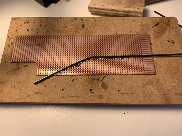

Helaas heb ik in mijn baanontwerp een kruising bedacht die niet door een leverancier wordt geleverd. Gelukkig is het in het niet zichtbare deel, dus heel erg netjes hoeft het er niet uit te zien. Natuurlijk probeer ik dat we, maar een enorme held met soldeer ben ik (nog) niet. Maar ik ben ondertussen niet heel erg ontevreden.

Heb je die kruising al gebouwd, of alleen nog maar bedacht?
In het eerste geval willen we wel een fotootje zien.

Vergeet ik de foto’s bij te plaatsen...

Je was me wat te snel af. Ik ben er mee bezig. Moet nog we wat gebeuren voor hij af is.

Het begin ziet er goed uit. Je soldeer lijkt niet helemaal doorgevloeid, soldeerbout te weinig vermogen?
Je zult ook nog wat koperbaantjes en spoorstaven moeten onderbreken, maar dat kan altijd achteraf nog. Heb je daar al een plan voor?

Het heeft vooral te maken met dit soort printplaat. Er zit naast die spoorstaaf met “veel” soldeertin net een onderbrekingsspoortje. Echt balen. De volgende keer gebruik ik niet weer zo’n printplaat.
En die onderbreking ga ik hierna maken. Nu kan ik er gemakkelijk bij en dicht langs de spoorstaven doen. Ik had me ingelezen op wat anderen hier al hadden geschreven.

 (y) Heb je ook de afstanden tussen de spoorstaven gecontroleerd?

Ik heb ook zo een kruising moeten maken:

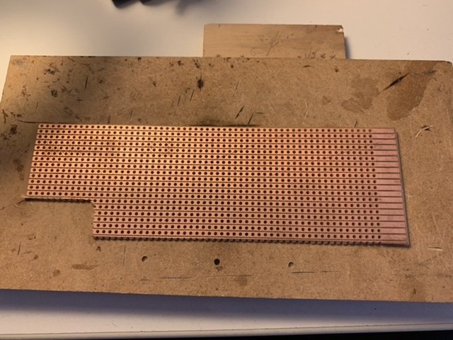

Dezelfde manier, maar ik heb dubbelzijdige glasvezel pcb gebruikt (die eilandjes of stroken op pertinax pcb laten makkelijk los bij wat te veel warmte).
.. die onderbreking ga ik hierna maken. Nu kan ik er gemakkelijk bij en dicht langs de spoorstaven doen.
Rij je digitaal of analoog? In het eerste geval hoef je mogelijk minder railonderbrekingen te maken bij de puntstukken, afhankelijk van het baanplan.

..... Er zit naast die spoorstaaf met “veel” soldeertin net een onderbrekingsspoortje. Echt balen.....
Dit begrijp ik niet. Wat is balen? Kan je er dan niet goed niet solderen of is het balen dat er een onderbreking zit??
Een onderbreking zal het niet zijn. De spoorstaaf laat de stroom gewoon door.....
Indien gelijkstroom dan inderdaad tussen de rails de strippen onderbreken.

Een onderbreking op de printplaat.
Koper loopt niet door Ronald.
Elke baan is een apart stukje koper.
Alle foto's van Spoor op Vleugels EMV Foto album

Met goede flux en goede soldeerbout vloeit het tin prima, maar niet over de isoleerstrookjes in de printplaat. Die zitten tussen de koperstrips. En laat het nu net beroerd uitkomen dat naast een rechte spoorstaaf net zo'n isoleerspoortje licht. Had ik misschien beter moeten meten en anders moeten schuiven. Maar de volgende keer een printplaatje met een "massieve" koperlaag.

Ja maar ik geeft juist aan dat de rail zelf in voldoende mate de stroom doorgeeft.
Ik denk dat je meer bedoeld dat het isoleerstrookje voorkomt dat je daar kan solderen.... enkele koperen spijkertjes met bolkop daar aanbrengen/lijmen.

Ik mis nog contrarails bij de puntstukken. Loop ik op het werk vooruit of kijk ik niet nauwkeurig genoeg naar de foto? Heb ook een beetje wazig ochtendzicht soms.
Erg leuk werk. Ik heb ook er last van dat bij te lang verhitten de soldeereilandjes loskomen. Heb op vorige modules bij eigenbouw wissels en kruisingen op messing platkopschroefjes gesoldeerd (net als bij de module-overgangen).
Ik denk dat het handiger is om met strookjes printplaat te werken. Die lijm je op een stuk papier, dwars op de richting van de sporen. Dan hoef je per soldeerplaats minder koper te verwarmen en later is het ook makkelijker om elektrische scheidingen aan te brengen.
Het papier kun je er naderhand afweken, of je laat het gewoon zitten als het niet in de weg zit.

Je bent inderdaad veel sneller ingedachten dan ik in bouwen. Er mist nog wel veel meer. Of treinen moeten een stukje kunnen springen....  ;)
@Klaas,
Ik vind dit prima gaan. Maar als ik een wissels/kruisingen ga maken voor het zichtbare deel, dan ga ik dat zeker doen.
