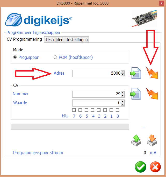

Kort / lang: ik meen dat dat met een DR5000 automatisch gaat. Je stelt in wat het hoogste "korte" adres is (127) en programmeer je een adres daarboven (128 en hoger) dan is dit automatisch "lang". Geen omkijken naar CV17/18/29.
Gr, Ben.
Dat is inderdaad zo. Tenminste als je het loc-adres programmeert zoals Ben hierboven aangeeft: via het veld Adres...
Doe je het rechtstreeks via CV1 dan zal dit niet gebeuren...  ::)
Ik vraag mij af hoe Henk/kar het lok-adres programmeert. Als hij dat rechtstreeks doet via CV1 en daar de waarde 128 in zet dan werkt dat niet...
Dan heeft de lok volgens CV29 een kort adres, echter met een ongeldig adres (128) in CV1...

..  Ergo: als het nummer 128 een no-go nummer is zou ik het liever ook niet in kunnen toetsen op de centrale...
Het "nummer" 128 als loc-adres is geen no-go nummer, bij mij op de DR5000 werkt dit zonder problemen...
... Het probleem lijkt te ontstaan bij het intoetsen van het nummer 128 op de centrale. Bij 127 en 129 gebeurde er niets. 1128 zal dan ook wel goed gaan. Ik heb ook een ander treinstel op de baan staan met een lang viercijferig nummer dat gewoon keurig reageert op de centrale maar meeflipt wanneer ik het getal 128 intoets.
In welk DR5000 scherm en in welk veld toets jij het getal 128 in? Kun je hier daarvan een schermprintje plaatsen?
Bert
Beste Bert,
Ik doet dit via dit scherm:
(via 'control go-stop' en dan 'rijden!')
Ook dat werkt bij mij zonder problemen...

Ik zag zojuist inderdaad dat ik die vraag nog niet had beantwoord. Als waarde staat daar '126'.
Ook met de (wat onlogische waarde) 126 kan ik bij mij op de DR5000 zonder enig probleem de waarde 128 ingeven op het door jou getoonde scherm...

Nog een vraag: gebruik je na het intoetsen van loc-adres in het DR5000 "Rijden" scherm het scroll-wieltje op de muis om de snelheid van de loc te regelen?
- Zo ja, dan dien je na het intoetsen van het adres eerst het veld "Locadres" te verlaten voordat je met het wieltje gaat scrollen, anders ga je via het wieltje scrollen tussen de locadressen in het veld "Locadres", waardoor elke keer het volgende (tussen)adres geselecteerd en geactiveerd wordt...
