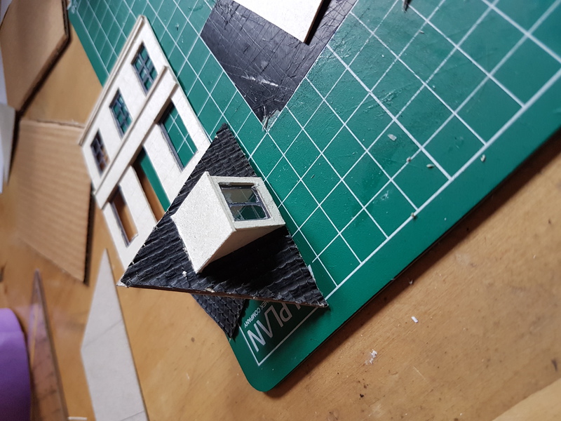

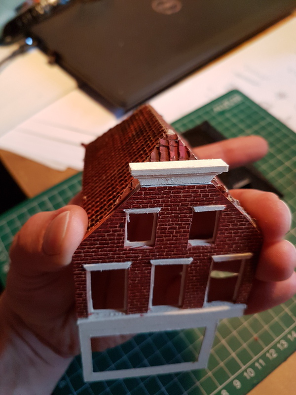

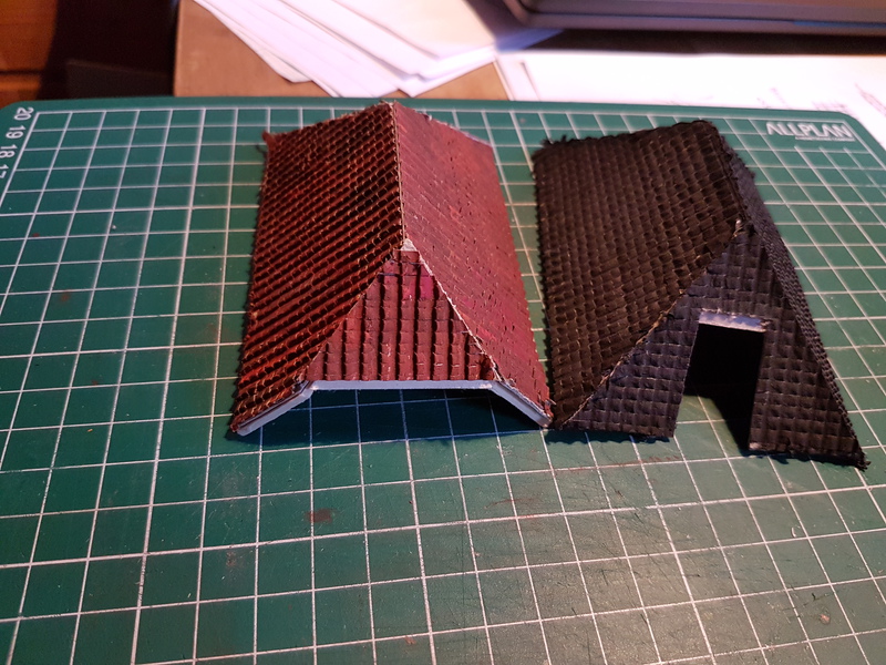

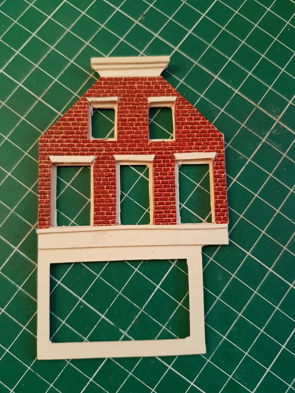

Aan het einde heb ik wel nog nieuwe plaatjes: De daken zijn bijna klaar!

Bij het witte huis heb ik vastgesteeld, dat het niet zo makkelijk is om de proporties recht te schatten. Ik was lang op Google Maps, heb huisjes voraal in Leeuwarden, in Leiden, in Utrecht, maar ook in anderen steden bekijkt. Dan zat ik an de tafel en heb het eerste gevel geboud. Dus, bijna klaar, kijk ik nog eens op Google Street View en hab gezijn dat in den proporties de ramen veel te klijn zijn. Gewoon de rechte grootte voor een duitse of franse huis, maar een kenmerk van nederlandse gebouwen (tot onzere tijd) zijn groote ramen.
De huisjes, die ik wil bouwen heben huizen uit het begin van het laatse eeuw voor voorbeeld: Het typische grootte en proporties (lang en smal), maar met weinig versieringen: Ik ben er beperkt door mijn mogelijkheden en modellbouw-capaciteiten (is het het rechte woord?).
De steentjes boven de ramen zijn echt een proplem voor mij. Ik had het eerst, zelfs nog voor mijn onderzoek, juist het idee von de voorm van de bovenste latei van de middele pand in uw plaatje, maar nog geen manier gevonden om dit met mijn mogelijkheden te bouwen.
De roode gevel was een poging, sommige typische kennmerken volgens mijn herinnering te combineren. Giesteren was ik niet teverden, omdat ik bij mijn zoek in google Street View geen gevel meer gevonden heb, die echt zo uitziet.
Nederlandse huizen zijn er in soorten en maten. En de grote kozijnen zijn karakteristiek. In veel gevallen is de oppervlakte van de gevel meer glas dan baksteen. De meest gebruikte Nederlandse baksteen is het zogenaamde Waalformaat; 210 mm lang en 52,5 mm hoog. Met voeg ( 10 mm) betekent in de breedte dat er iets meer dan 5 in een meter gaan ( 5 x (210+10) =1100 mm) en 16 lagen stenen in een meter hoogte ( 16 x (52,5+10) =1000) . Aangezien bakstenen behoorlijk maatvast zijn kun je dat gebruiken. Dus als je een gevel wilt nabouwen, dan maak je er een foto van en gaat gewoon steentjes tellen. Zo weet je de breedte van de delen muur en de gevelopeningen. Helaas zijn er geen baksteenplaten in de handel die deze zelfde baksteenmaat hebben, zoek dan de fijnste baksteenplaten uit, bijvoorbeeld in N.
Heb je geen mogelijkheid de vorm van de steentjes in het architectenkarton te drukken met bijv. de achterkant van een mes?
Wellicht kun je een huisje van Holland Scale bestellen en de onderdelen gebruiken voor je eigen creatie? Deze bijvoorbeeld: https://hollandscale.nl/catalogus/catalogus/plattelandshuis-met-klompenhok-detail
Dat ziet er goed uit! Ik ben benieuwd naar het eindresultaat.
