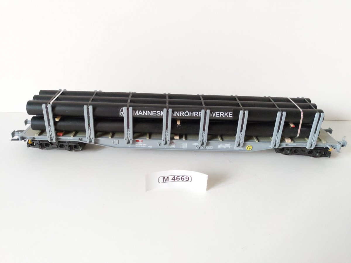

De buizen zijn gemaakt van Aluminiumbuizen. Deze op maat gesneden zwart gespoten en de kop kanten weer opgeschuurd. Tot bundels verlijmd met houten balken eronder en bundelschoring. Dit soort lading komt heel vaak hier bij ons zo op de terminal t oe Uiteraard opschriften aangebracht.
Op de wagens dit ook conform het grote voorbeeld vastgezet.
Hierbij ook rekening gehouden met de spaninrichtingen.

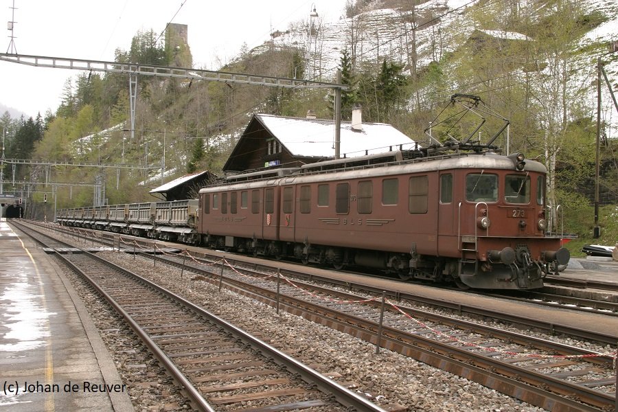

Hallo Peter,
Ben voor jou even in mijn foto archief gedoken.
Beladen Fans-U steekt doorgaans boven de bak uit in onregelmatige lijn. Dit is een Aushubtrein te Blausee-Mitholz.
Een SBB Fans-U geladen met split. Geladen met shovel? gezien de platte kop.
Zelfde split in een BLS Fans-U . Beide foto's gemaakt te Spiez.
Succes met wagenlading bouw
Mvg, Johan

@1200blauw : foto van de kopkanten als gevraagd

Hallo Peter,
Aushub Goppenstein -> Blausee-Mitholz was lok(s) met 9 wagens Fans-U. Alles mogelijk, 9x BLS , 9x SBB of een mix daar van.
Als tractie is ook variatie mogelijk.
Veel gereden met BLS Ae 8/8 nummers 273 en 275. Beiden reden naar Blausee-Mitholz en Raron.
Dubbeltractie BLS Re 4/4.
Dubbeltractie SBB Re 4/4 of SBB Re 6/6 (heb ik zo geen foto van voorhanden met 9 wagens wel gereden)
Aushub werd gelost op het Kieswerk en ging leeg weer terug.
Tegen de voltooiing van het uitbreken van de NEAT tunnel werd het aanbod al minder. Laatste half jaar heeft de Aushub nog met 6 Fans-U gereden.
In de eerste week van vermindering van Fans-U naar 9 naar 6 was nog een SBB Re 6/6 in omloop. Deze heeft enkele dagen nog met 6 Fans-U gereden.
9 wagons Fans-U werden zoals je ziet gereden door dubbel tractie of een Re 6/6 dit had alles te maken met het remvermogen van tractie die werd vereist voor de afdaling van Kandersteg naar Blausee-Mitholz.
6 Fans-U werd dan ook gereden door 1 SBB Re 4/4
Ik heb een tijd mijn Aushub op de modelbaan gereden met 9 wagons Fans-U maar dan past die niet op het spoor van het Kieswerk.
Ik heb besloten de trein in te korten naar 6 wagons en rij afwisselend met SBB Re 6/6 en SBB Re 4/4 volgens voorbeeld.

Hallo Peter, ik mag wel even voort borduren in jou topic?
Vraag hoe maak jij de trekbandjes?
Staalplaten uit styreen gemaakt.
Afgekeurde gasbuizen worden terug gestuurd
Buizen aan de uiteinden afgedopt.
Wagon is al gereed voor een buis die nog in de maak is. Diameter 26,5 mm
Mvg, Johan

Hallo Johan,
De trekbandjes of strappings heb ik gemaakt van zelfklevende design tape.
Deze heb ik gevonden bij de Action in de hobby en knutselafdeling. Iets van een 0.85 Euro of zoiets. Gewoon op een stuk glas of andere oppervlakte kleven op een lengte van een 10/15 cm afhankelijk van je lading en dan met een stalen lat en scherp cuttermesje in reepjes van ong 1 mm snijden. Deze wikkel je dan om je buizen ( ik heb hiervoor de zilverkleurige gebruikt )
Vastzetten op de wagon is zelfde principe maar dan de zwarte over de lading heen en naar de rongen toe. Afhankelijk van type wagon ( bij mij vielen deze juist in de breedte uitsparingen van de rong van de Marklin wagon) heb ik dit met een beetje kristal clear gefixeerd aan beide rongen.
Jouw staalplaten zou ik eerst met zwarte banden op 2 -3 of 4 plaatsen bundelen afhankelijk van de plaat lengte. Zal al gelijk heel ander zicht geven.
Betwijfel of deze op dit type wagen nog eens extra zelf of de wagon vastgezet moeten worden maar zou hier dan opteren voor zwart ijzergaren over de 3 lagen staalplaat. Dus 6 in totaal dan. Aan de zijkant van de wagon naast de rongen zouden hiervoor ogen moeten zitten waar de staaldraad in het echt doorheen getwist wordt. Ter hoogte hiervan het garen met kristal clear fixeren dan. Maar je zou best hiervoor eens wat foto's moeten zoeken op het internet want ik zie ze hier heel vaak zonder extra bijkomende fixerering toekomen daar de rongen eigenlijk de zijdelingse beweging tegenhouden en het hout tussen de bundels reeds voor een hoge wrijving zorgt.
De grote buizen moeten alleszins gefixeerd worden dmv ijzergaren ( geen band omdat dit type wagon geen band afspaninrichting heeft . Dus zelfde principe als bovenstaand beschreven.
De dunne buizen zou ik ook idem als boven fixeren met zwart ijzergaren zodat de buizen neerwaarts gesecured zijn en niet gaan verschuiven.
Let wel, bij coated pipes is het principe weer heel anders omdat daar de buizen elkaar onderling niet mogen raken.
hopelijk kan je hier een stukje mee verder en naders hoor /lees in het wel
