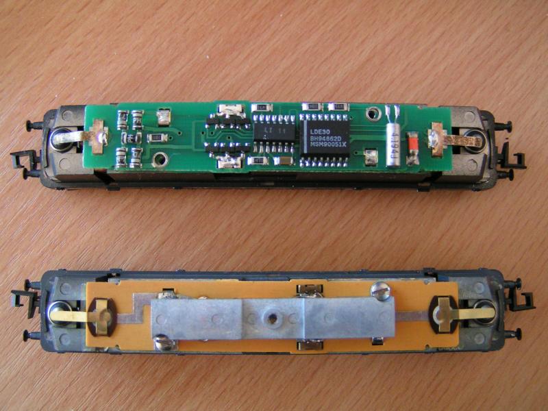

hoih hoi,
heb sinds kort een twin-centre gekocht en nu dus ook een digitale lok (de arnold diesellok v200)
en had ik dus al een analoge lok (het zelfde type) en die wil ik ook voorzien van een decoder maar kan verder geen type of iets vinden...ik heb ze allebij open gemaakt en een foto genomen ,misschien kan een van jullie me misschien helpen om te achterhalen wat voor merk,type decoder het is???
oja , dit stond op het decoder :
LDE 30
BH 94862 D
MSM 9005LX
alvast bedankt 8) 8)
foto volgt... ;D ;D

nou foto is geupload ..... ;D ;D

Bert,
Ik neem aan dat het oude type Arnold is.
Als dat zo is dan zal het waarschijnlijk een oude type lenz dekoder zijn uit de tijd dat Lenz nog samenwerkte met Marklin (+/- 1986)
Kan je hem als DCC dekoder uitlezen?
Als bovenstaande waar is heb je er niet veel aan. Wellicht kan je hem aan de praat krijgen maar de rijeigenschappen zullen slecht zijn, 20 jaar oude techniek, geen lastregeling.
Vervangen is mijn advies.

oke ,maar ik heb hem op een klein baantje laten rijden en geen probleem reed goed....maar welke zou jij adviseren??
ik had ook ff op deze site gekeken ,is dit soms wat:
http://www.decodershop.com/website/index.php
grt bert

Als je de Lokpilot basic bedoeld is dat geen goede keuze. Ten eerste hij is veel te groot voor N en ten tweede hij is niet geweldig.
Je moet een N-spoor dekoder hebben.
Persoonlijk vind ik die van Uhlenbrock (73400) goed, die van Tran en Kuehn en zimo zijn ook prima bruikbaar, minder goed zijn die van Tams en Lenz.
Er zijn hier verschillende discussies over gevoerd. De rode draad is telkens: Kijk niet in eerste instantie naar de prijs maar naar de kwaliteit. het verschil tussen ergenis en goed rijden is soms maar €5,-
en het kan wel een klusje worden omdat de huidige dekoder onderdeel uitmaakt van de constructie. Niet zonder meer weg te slopen.  Bij de 2e lok moet het wel lukken al zal je een beetje moeten vijlen of freesen.
Succes!

hoi hoi
bedoel je deze:
73400 Minidecoder, Multi, DC, Regelung 33,90 euro
grt bert

Ja,  daar heb ik goede ervaring mee.  betrouwbaar, kortsluitvast, klein, en goede rijeigenschappen.
De door jouw genoemde prijs is erg hoog. Bij ons €27,55 maar als je nog verder zoekt kan het lager.

Neem een Tran (CTElektronik) DCX74 of DCX75 of een Zimo MX620 dan weet je zeker dat je de lok goed kan laten rijden. Even wat spelen met de CV's en rijden maar. De DCX75 is maar 1,4 mm dik dus past al heel snel. http://www.tran.at/

Ik bouw alleen maar Zimo 620 's in N spoor. Andere decoders bouw ik voor andere niet in. De Zimo is iets duurder dan de rest maar zoveel beter in te regelen. Deze decoder is maar met weinig andere decoders te vergelijken vind ik.
succes met je keuze.

Zimo's en tran zijn heel goede decoders. Zimo zeker wat duurder maar dan heb je ook wat.  (Als het met een Zimo niet lukt koop dan maar een andere lok ;)
Wat ik een nadeel vind van Zimo is de garantie afhandeling. Als je een probleem hebt kost het veel moeite en tijd om de dekoder gerepareerd/vervangen te krijgen. Geldt ook van Tran.
Bij Lenz, Uhlenbrock geldt een geen gezeur garantie, toch ook wat waard.
Zeker als je nog niet veel ervaring hebt.

kan die decoders ook bij jouw bestellen of ook bij mijn plaatselijker dealer!!!

Bij de fabriek van Zimo bestellen!
en als je toch gaat bestellen doe dan voor mij 5x een MX63r er bij.

sorry maar ik bedoelde deze:
grt bert

Peter dit ben ik niet helemaal met je eens ik heb toen ik begon met inbouwen 2 MX 620 decoders naar een andere wereld geholpen ;D
Ik kreeg voor 20 euro 2 nieuwe terug ( 20 euro per stuk )rechtstreeks van Zimo er gaat inderdaad wel veel tijd overheen voor dat je die overgins in huis hebt.

Voor 20 euro 2 nieuwe terug krijgen is natuurlijk wel aardig maar als je dit vergelijkt met Lenz en Uhlenbrock : altijd garantie ook al maak je zelf een fout, vind ik het toch wel karig. (wel verzendkosten natuurlijk)
Ok, als je zelf zit te solderen aan de dekoder willen ze daar wel eens een opmerking over maken.
Je krijgt meestal gelijk een nieuwe mee van de handelaar.
Esu, Tran en Zimo (met andere hebben wij weinig ervaring) geven natuurlijk ook wel garantie maar gaan er van uit dat hun dekoders nooit kapot gaan en dat het meestal de fout van de gebruiker is.
Selectrix ging (gaat) zelfs zover dat er geen garantie wordt gegeven als de dekoder  niet door een erkende vakhandelaar is ingebouwd.
Het kan erg lang duren voordat je een gerepareerde dekoder retour krijgt. Soms zelf meerdere maanden.
Om een misverstand uit de weg te ruimen. Wij zijn geen internetwinkel maar bouwen om voor particulier en winkelier. Daarom hebben we ook dekoders liggen en denken we er soms wat vanaf te weten.  Hier op het forum zijn er echter genoeg anderen die er ook erg veel vanaf weten. gelukkig maar, want wij weten zeker niet alles.
We merken wel een groot verschil tussen de mensen die o.a dit forum volgen en vaak de wat oudere generatie. Deze laatste hebben hem vaak moeite om het digitale te snappen en de digitale drempel te nemen.
Bert, je kan me even persoonlijk mailen omtrent je vraag.
