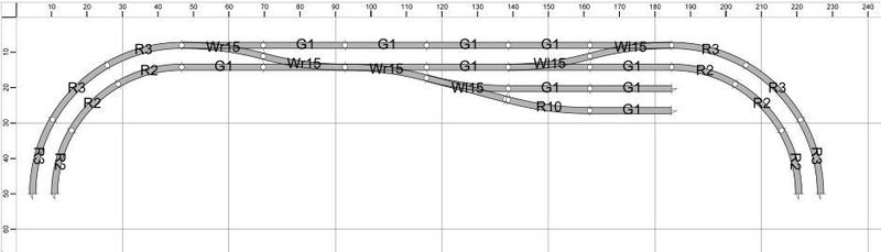

Hallo mensen van dit forum,
ik heb door bepaalde omstandigheden mijn oude baan moeten afbreken en ik heb nu een nieuw baanplan gemaakt
- schaal H0
- 8 modules /platen
- z21/digitaal
Dit is mijn baanplan de rode lijnen zijn de rails
ik vroeg me af of jullie misschien even wilden kijken naar dit baanplan en als er tips zijn (voor bijvoorbeeld afmetingen, modules) hoor ik t graag
mvg Mika

Beetje aparte indeling. Het middenstuk is open? Moet je deze baan kunnen opbergen?
De bogen en zijkanten zijn nogal smal. Kan je die breder maken? Je kan ook in plaats van 8 modules 6 modules maken waarbij de bogen nog een recht stukje er aan vast hebben.
Ik zou zelf grotere modules maken waarbij het midden gevuld kan worden met scenery. Je kan nu net 1 stationnetje kwijt en een spoordijkje aan de onderkant.
Wat voor Materiaal heb je? Kan je nog naar N switchen of is dat geen optie?
Je kan misschien beter gebruik maken van meegebogen wissels voor in de bochten 1,20 is al zo kort

Een advies: teken het eens op schaal uit, gewoon op een stuk papier. Handigst is 1:10, dus 1 cm op je baan wordt 1 mm op de tekening.
Je zult dan meteen wat knelpunten zien. De bogen in de hoeken lijken me veel te krap worden en op de bovenste module houd je tussen de overloopwissels bijna geen spoorlengte meer over.

120cm breedte voor H0 is inderdaad wel weinig... Uitgaande van Roco Line rails met de kleinste boogstralen, heb je voor jouw plan al minimaal 230cm nodig, en nauwelijks tot geen opstelruimte..

Het is de bedoeling dat ik de baan weer uit elkaar kan halen vandaar dat het middenstuk open is.
ik heb namelijk niet veel opslag ruimte meer.
de bogen zijn 20cm breed, daar passen toch 2 stukken rails naast elkaar? of moeten die bocht len 30cm?
mvg Mika

De straal van de buitenste boog is bij Roco Line zo'n 42cm
Dat past niet op 20cm

Ik ben van plan om het hout in de zelfde vorm te zagen als de rails ligt.
dus 2 sporen naast elkaar past dan toch wel op 20cm breedte?
als je constant 20cm aanhoud als je de bocht zaagt
of zie ik dat helemaal verkeerd?

20 cm is wel breed genoeg voor 2 sporen naast elkaar, maar het gaat om de boogstraal.
Dus nog maar eens het advies: teken het uit op schaal. Of als je het railmateriaal al hebt: leg het uit op de vloer.
Van je tekening kloppen de verhoudingen niet. De bovenste en onderste module zijn 120 cm lang en 50 cm breed, dat komt in de tekening niet goed uit.

Hoi Mika,
Bij die afmetingen kun je beter schaal N of Z nemen is mijn advies.
En zelfs dan is het al uitdaging om een goed baanplan te maken.
De tussenruimte in het midden is nu te klein om te staan denk ik.
Rondom overal 30cm brede modules geeft een tussenruimte van 60x60 cm en dat zou net kunnen misschien,maar met die breedte is een kleinere schaal eigenlijk noodzakelijk.
Alleen de wisselstraten vereisen al de nodige ruimte.
Voor kleine modules kun je ook kijken naar MiniMax-modules.
