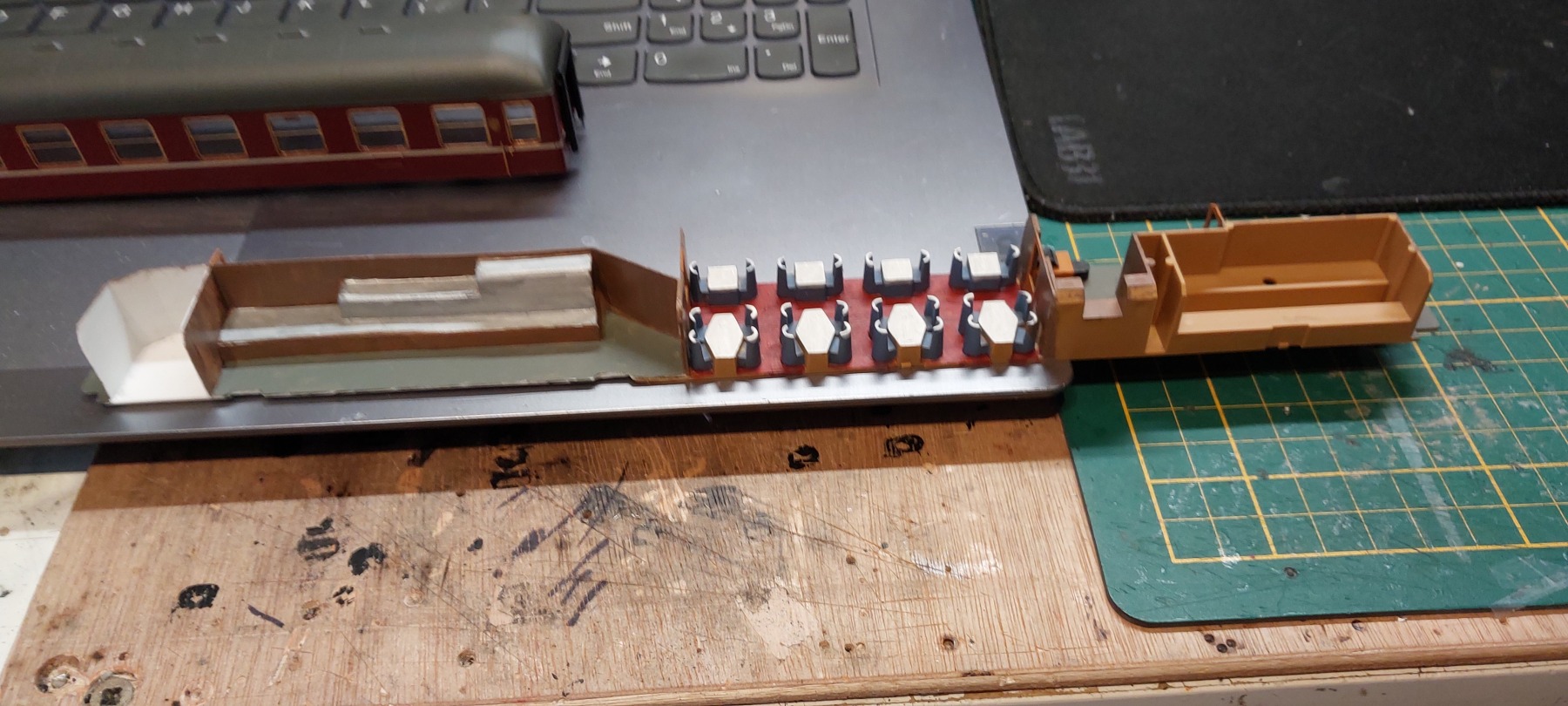

Het wordt vervolgd is dus ruim 1,5 jaar verder maar (nog) niet met dit rijtuig maar met een andere Speisewagen en wel de WRt(ü)m-133, de Lima 306236.
Na een relatieve korte zoektocht is het rijtuig in mijn bezit gekomen. Quinzeedied liet mij met foto's van zijn ACME rijtuig en verbouwing van zijn eigen Lima dus ben ik er maar aan begonnen.
Kleine introductie van de 1:1 versie:
DB-Versorgungswagen für Touristikzüge der Epoche IIIb WRtümg-51/64 / WRtm133
Im Ausbesserungswerk Neuaubing wurden im Jahr 1964 drei Halbspeisewagen der Bauart BR4ymg-51 in Vollspeisewagen der Bauart WRüm-51/64 umgebaut, die in den 70er Jahren als WRtüm133 bzw. WRtm133 bezeichnet wurden. Im Rahmen des Umbaus wurde der bisherige Großraum für die Unterbringung von Vorräten eingerichtet. Dieser entstandene Raum enthielt vier große Kühlschränke mit insgesamt 47 einzelnen Kühlfächern, Küche und Speiseraum wurden fast unverändert beibehalten, die Herde allerdings auf Propangasbetrieb umgebaut.
Eine Klimaanlage wurde nicht vorgesehen. Alle Fahrzeuge wurden 1981 ausgemustert. Auf Basis der Erfahrungen mit diesem Umbau wurde im Folgejahr eine Serie von entsprechenden Neubauwagen WRt4ümg-65 beschafft.

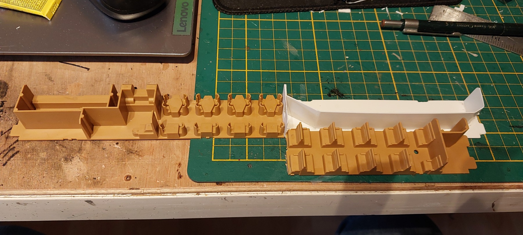

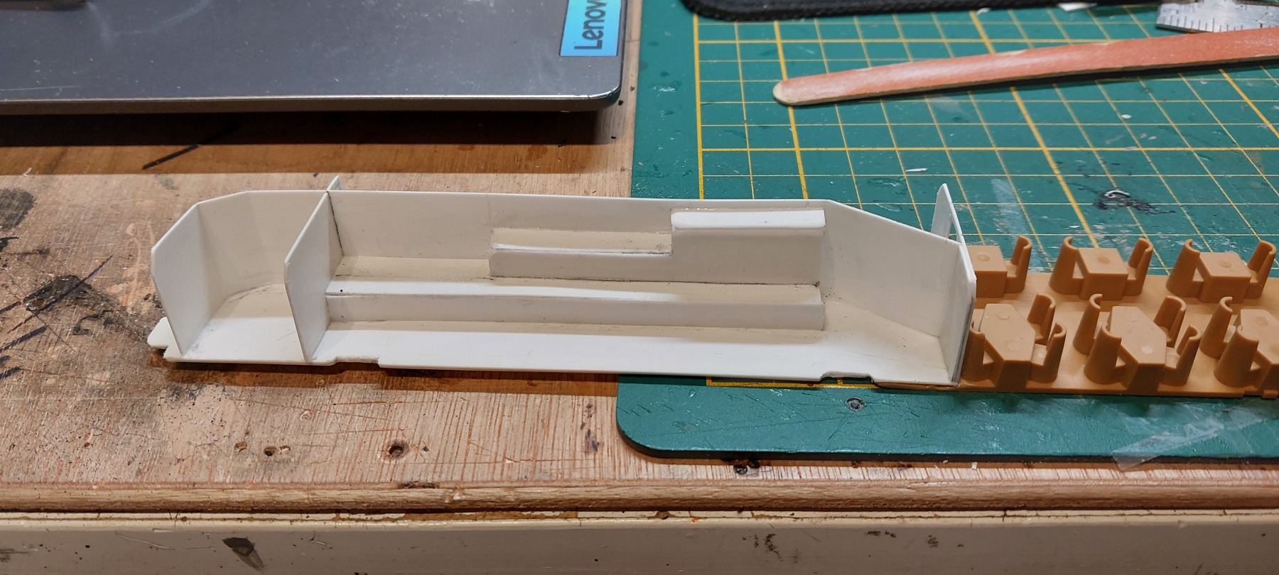

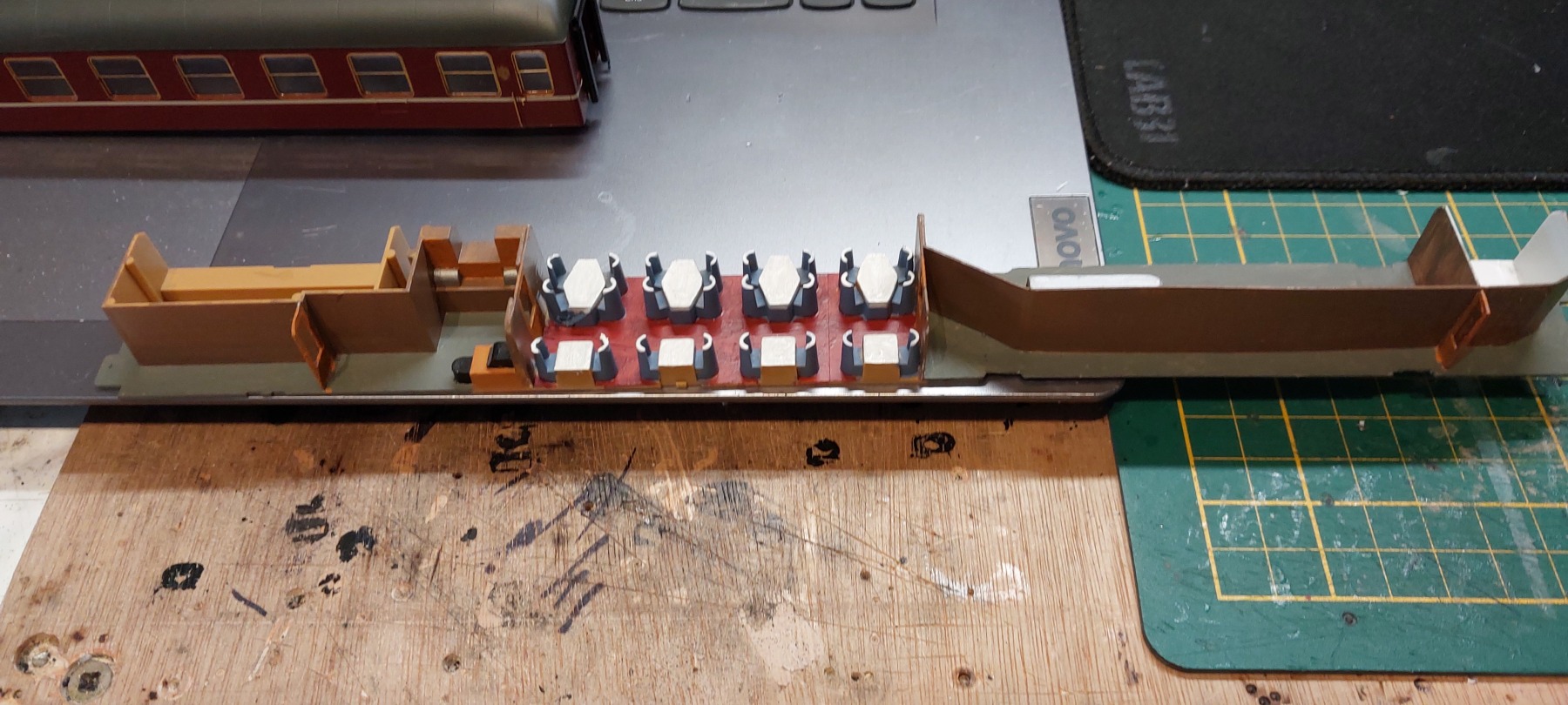

Als eerste moest het zitgedeelte vervangen worden die 1:1 was overgenomen van de BR4ym(g)-53 Halbspeisewagen.

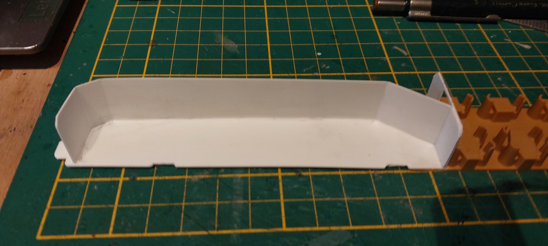

De nieuwe koelruimte die daar voor in de plaats is gekomen.

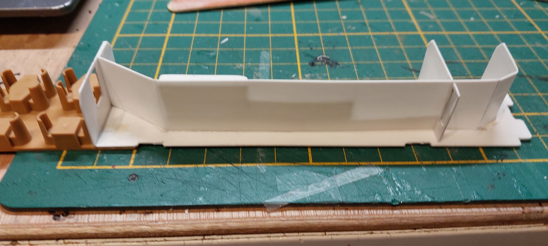

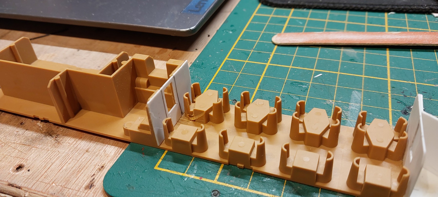

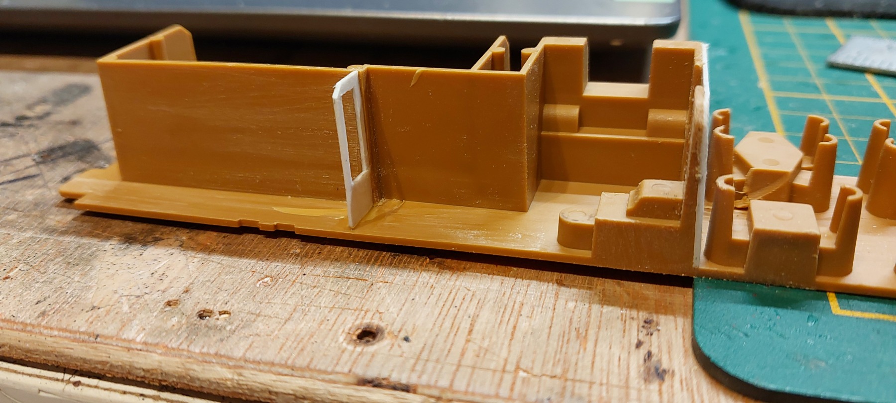

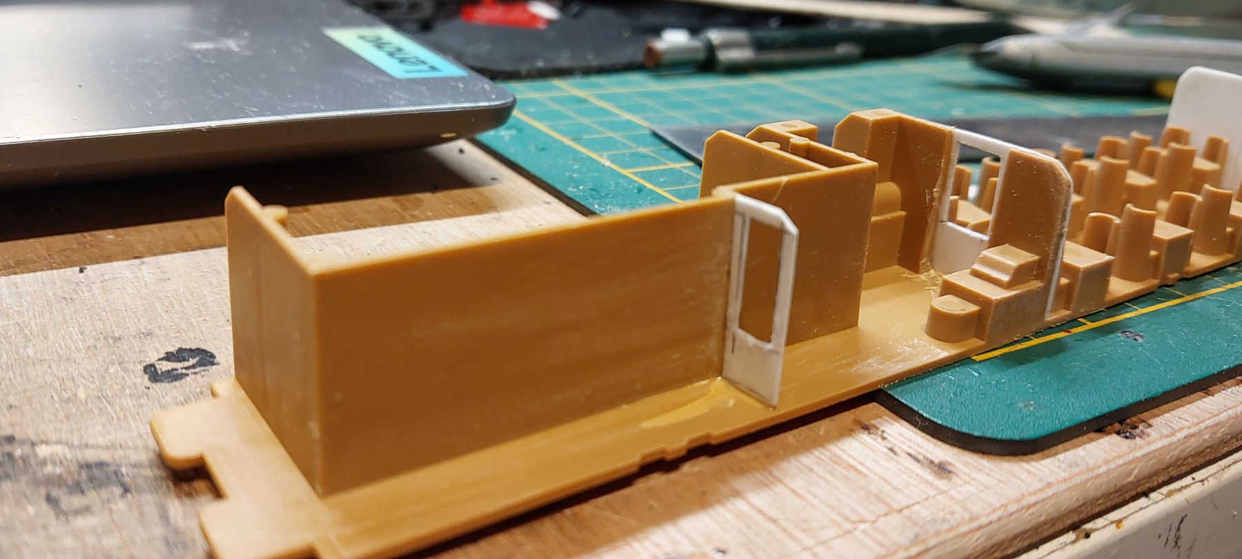

Nieuwe wanden met deuren en deuren in de gangzijde gemaakt.

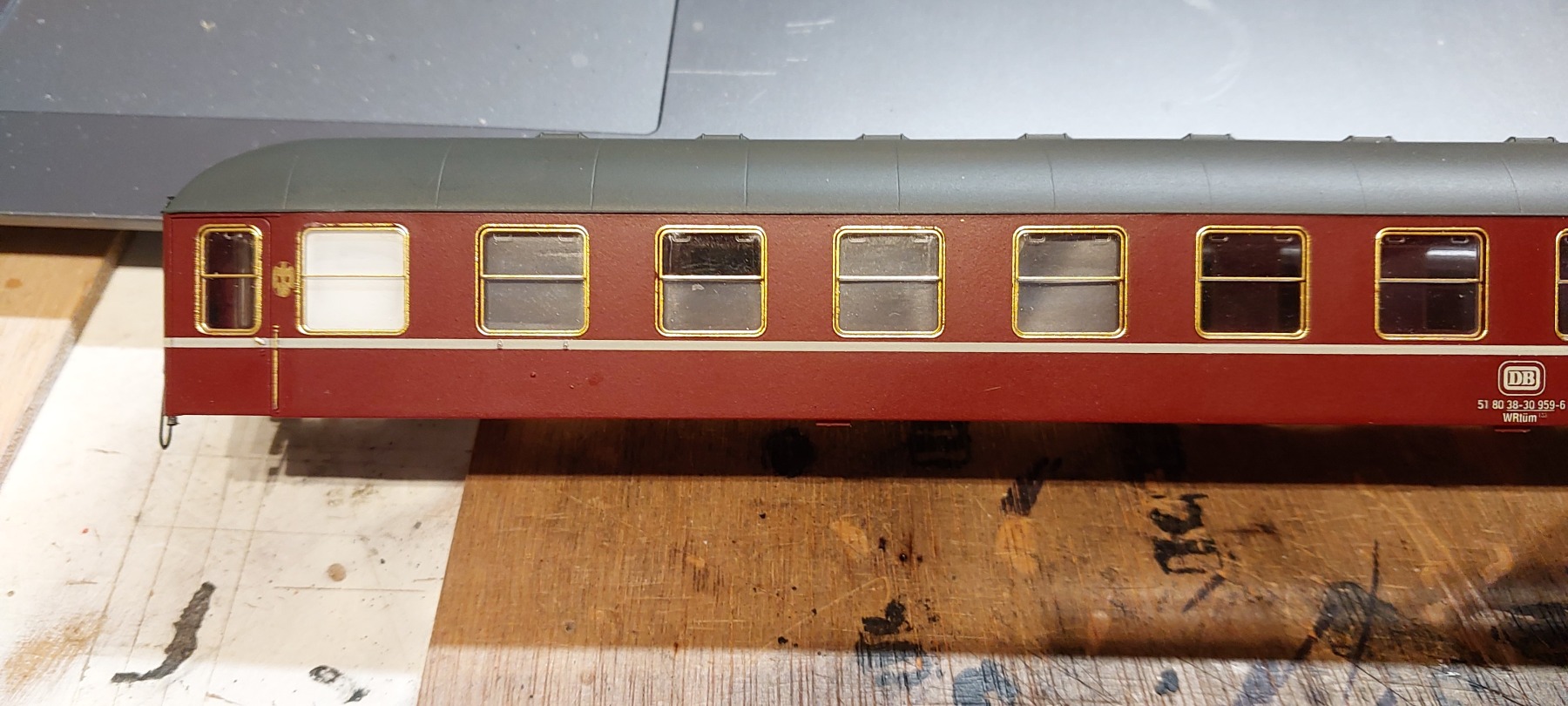

De ramen van de koelruimte voorzien van "melkglas".
Het compleet geschilderde interieur.
Deze aflevering wordt wel vervolgd...
Grt, Ronald.
