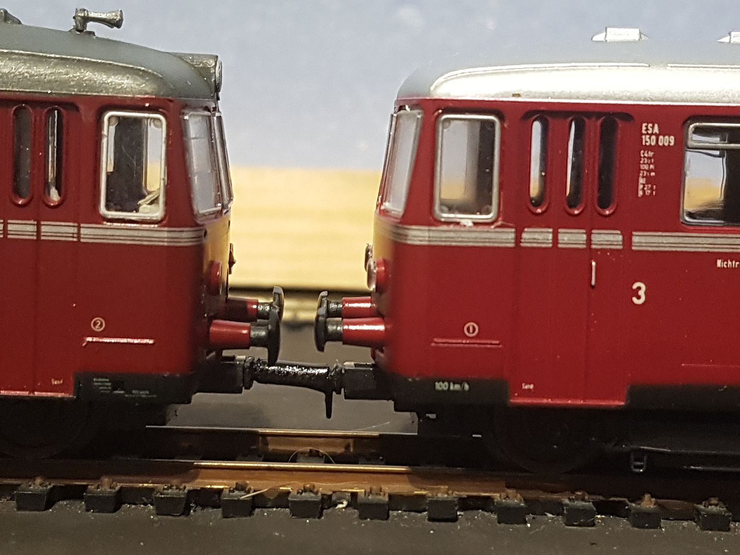

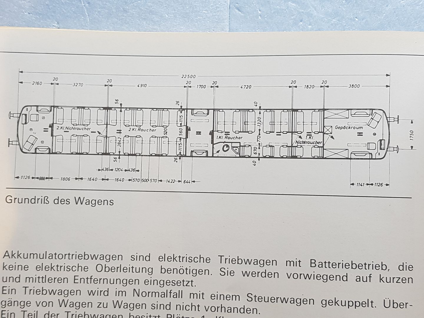

In de DB Fahrzeug-Lexikon staat een korte beschrijving van het ETA/BR 515 treinstel met een tweetal foto's van zowel 1e Klasse en 2e Klasse. Tevens bevat het de volgende afbeelding:
Nu blijkt dat het nieuwere Lima stel het interieur goed heeft weergegeven:
(Afbeelding afkomstig van Bahnwahn.de)
Nadeel blijft de grote rondmotor maar daar is af fabriek iets voor verzonnen:
Gordijnen geschilderd zodat de motor niet te zien is.
Op bahnbider.de zijn o.a. 2 foto's te zien die goed laten zien hoe het interieur er uit zag:
Ik heb getracht e.e.a. zo goed mogelijk na te maken:
De nieuwere versie heeft een NEM schacht zodat kortkoppelen mogelijk is, ik heb deze gemaakt van een BRAWA vaste imitatieschroefkoppeling(was afgebroken) en deze zodanig ingekort dat het bijna buffer aan buffer rijdt:
Het stel rechts heeft nog de opgezette verlichtingsglaasjes, verschil met links is mooi te zien.
De motorwagen is zo goed als gereed zodat we nu met de stuurstandwagen bezig kunnen gaan.
Grt, Ronald.
