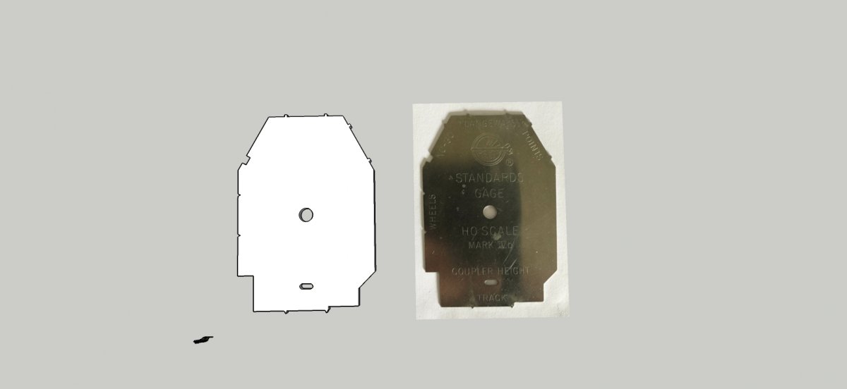

Ik wil er ook wel eentje tekenen hoor:    3D
En dan voor verschillende schalen bv
Ronald Visser
(ik vind de opmerking over commercie een beetje jammer. Net of die zakken kloppers zijn....)
Wat zijn exact de maten tussen de puntjes, tabjes  etc....
« Laatst bewerkt op: 29 March 2020, 11:59:52 door MOVisser. Reden: plaatje toegevoegd »
