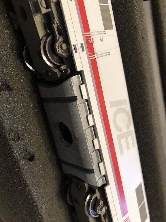

Dus proberen open te maken. De kap zat vrij los bij de draaistellen, maar muurvast in het midden.
Dus heb ik dit stukje los gekregen.
twee tabs kapot
