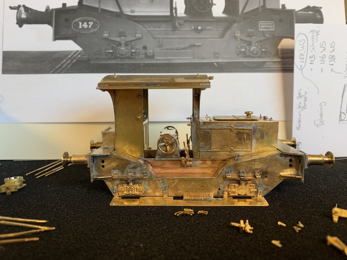

Zo langzaam zakt de zon achter de bergen,
tijd voor weer een update foto.
De stokken zijn gestuurd maar zo als dat altijd gaat, heb ik de juiste moertjes niet in huis dus die zijn bestelt en dus wordt dit op volgend weekend geschoven.
Tussen door de lamp haak boven het huisje gesoldeerd en weer twee van de gietdelen. Langzaam worden de kleindeeltjes minder.
Blijven nog velen vragen over:
- welk nummer, momentaan ga ik voor de 122. Er zijn ook nog 138, 113 en 126. Ik heb geen fotos van deze gevonden, maar wel tekeningen voor serien. Kan ik dan gewoon een bouwen vergelijkbaar met een ander van de serie? (Ja, ik weet boek heb ik voor Kerst gevraagt  ;D)
- Hoeveel lampen, welke en waar ??? Ik heb ronde en hoekige lampen. Tevens zie ik dat Huib nog een soort haakjes heeft op de plekken waar geen lamp is, en tevens nog eens 2 haken aan de achterkant.
Van de vele fotos ziet men door de bomen het bos of het licht niet meer. ???
- en dan natuurlijk nog de voetpedaal, op de foto vanaf fabriek van de 147, zit er eigenlijk veel minder als bij de andere SIKs is daar een reden voor.
Maar waarschijnlijk heb ik voor de puristen als zoveel fout gedaan dat het nummer er ook niet meer toe doet.
Hoewel als iemand een specifiek number het beste vindt passen dan hoor ik het graag. ;)
Nog een andere vraag, nu het eind bijna in  zicht is, ben ik op zoek naar een zandstraal pistool en het bijbehorende zand? Enige tips waar ik op moet letten. Ik heb ook een speciale gezien die air eraser heet, en schijnbaar voor kleinere bereiken is. Die van Badger ziet er groot uit. en dan nog bij welke druk gebruiken jullie zon zandstraal pistool voor het reinigen van H0 of spoor 0 modellen?
Voor nu is hij weer gepoetst, een prettige week
Gr Joke
Gr Joke
Hoi Joke,
Welke Sik je wilt bouwen is aan jou.
Ik kies zelf een mooie foto van het model, en bouw dan die versie.  In het boek staan nog meer mooie foto's, ik zou kerst eerder langs laten komen dit jaar als ik jou was  8)
Als het goed is, zat bij de foto's van de bouwkit ook een word document, project oersik, en daar staan de wijzigingen in van de oersikken. Dit kan je verder helpen met de uitvoering van je project.
De vierkante lampen werden tot maart 1934 als frontseinen gebruikt, toen werden de sluitseinijzers aangepast om de grote olielampen toe te passen op de voetplaat.
De vierkante lampen bleven wel in gebruik als sluitseinen bij duister, en daar zitten aan de achterzijde twee sluitseinijzers tegen de dakrand (ook in maart 1934 aangebracht) en een sluitseinijzer boven het frontraam (in aug 1931 aangebracht)
De voetrem heeft aan een kant een ratelmechanisme, en aan de andere zijde alleen een pen om deze te ontgrendelen. is dat je vraag?
Groeten Arjen

Een paar opmerkingen, omdat ik het sikkenboek nu ook heb, de gebruikte tekening is van de werkspoor versie, de laatste serie.
Daar zit de uitlaat/demper ook op de goede plaats in de huis, aan de voorzijde. Ik zag ook dat bij eerdere versies die meer naar achteren zit.
Ook de lampen wist ik niet, wat Arjen schrijft, met de kleine vierkante lampen hebben ze maar kort gereden op de "voetplaat", maar 3-4 jaar, daarna dus de loklampen. Normaal hadden de loks er maar 3 aan "boord", of dat met de sikken ook zo was??? Als er dus geen lamp is, zie je de lantaarnhouder zitten, het deel waar de lamp ingeschoven kon worden..
Hieruit concludeer ik dus, dat toen de hoge lantaarnijzers, 3, die net onder het dak zitten, geplaatst zijn, waar de kleinere lampen dus ik kunnen, die kleine lampen niet meer als lok verlichting gebruikt werden, maar alleen als signaal/sein verlichting.

Even een kleine reactie,
Frits bedankt voor de input, een Badger wordt het, het zand is nog wat moeilijker, heb je daar misschien een link voor.
Arjen, bedankt voor de input dat bij de voetrem is wat ik bedoelde. Er zijn meer onderdelen die niet gelijk aan beide kanten zitten.
En dat met die lampen, betekend eigenlijk als je sik niet voor 1930 is dan zitten er altijd 3 haken op.
Wat betreft fotos en een kiezen, heeft een nadeel, je hebt maar 4 nummers ter beschikking. En van die zijn er alleen fotos van de 122 te vinden. Terwijl de andere fotos van de 137 en niet de 138 zijn. Ik volgde tot nu toe de draadtjes hier maar merk dat ik daardoor een mix aan het maken ben.
Gelukkig is het boek bestelt.

Hoi Joke,
De lampwisseling is 1934, dus daarna lantaarnijzers aan de achterzijde en de grote lantaarns op de voetplaat.
Groeten Arjen

Arjen, Bednakt voor de aanvulling,  ... en welk nummer past daar dan het beste bij, 122, 138, 113 of 126.
Ik heb natuurlijk ook al twee doppen op de neus gemaakt  ::)
gr Joke

Hoi Joke,
Ik zie dat je het luchtfilter (de dop op het luik van de motorkap) aan de voorzijde hebt zitten, dus het moet een hoog nummer worden. (133-152) dus dit zou de 138 worden.
als je deze nog naar achter kunt plaatsen, kun je ook een laag nummer kiezen.
Veel plezier met kiezen.
Er staan nog veel onbekende foto's in het boek, dus je kunt er naar uitzien.
Groeten Arjen
