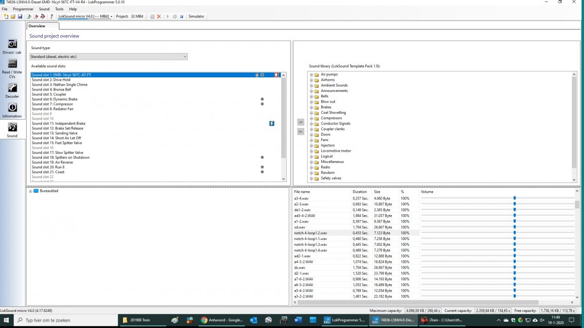

Ik heb in een Life Like SD7 een Loksound micro V4.0 ingebouwd en het geluid van een EMD 16cyl 567C (FT) erop gezet. Als voormalig machinist van de koopvaardij klinkt het fantastische diesel geluid mij als muziek in de oren maar....., de machinist van de loc draait om de haverklap een indicateurkraan open wat een vervelend hard snerpend en stotend gesis teweeg brengt. Ik heb me wild lopen zoeken hoe ik dat uit kan zetten maar kan het niet vinden.
Anders dan de gewone uitvoering van de V4.0 Loksound decoders zitten de sounds slots aardig door elkaar gehusseld lijkt wel. Zo zit bijvoorbeeld het motor geluid niet onder f1 maar f8.
Is er iemand die die micro decoder wat beter kent en me een beetje op weg kan helpen?

Dit geluid wordt waarschijnlijk door het "random" soudslot willekeurig afgespeeld.(deze is niet met een F toets uit te zetten)
Je hebt de programmer en de geuploaded file met de sounds,
Ga naar Decoder/Soundslot settings, onder slot configuration kies Random sound en zet het volume (bovenste slider) op 0%
dan upload alleen de nieuwe CV's
Ga naar Sound kies Random sounds en dubbelklik, verwijder alle sound in deze composition.
dan upload alles inclusief alle sounds
Het eerste is de meest gemakkelijke en snelste manier
Dan houd de machine zich wel stil. Is geen machinistengeluid maar geluiden van comperessors, ventilators e.d.
Suc6 Caspar

Helaas....
Ik heb het geluid net kunnen ontdekken in de sound slots.
Ook de oplossing van Caspar bood geen oplossing.
Ik ga nu de ouderde (2016) EMD 16cyl 567C (FT) overschrijven met de nieuwere (2018) EMD 16cyl 567C V3 (FT) file en hoop dat ik het daar wel kan oplossen.

Je kunt in de soundfile alle individuele geluiden apart afspelen.... en dan zie je welke file er uit moet. Dat doen, soundfile saven, opnieuw laden en klaar is Klara.
Niet zo moeilijk :)
EDIT micro en normaal zit echt geen verschil in, die files zijn allemaal op gelijke wijze opgebouwd.

Niet zo moeilijk :)
Nee, zou ik toch ook denken, maar het lukt me niet dit specifieke gesis te vinden.
Met de nieuwe sound file is het wel weg (gelukkig) maar het dieselgeluid hoort niet bij de loc, duidelijk lichter machientje... :-\
Rechts onder staan alle soundjes van de betreffende sound file, maar hoe kan ik die afspelen om zo te checken welke het kan zijn?
Of zou het niet kunnen zijn dat het een onderdeel van het hele motorgeluid sound slot kan zijn? Dan zou ik naar de Edit Sound slot moeten gaan maar dat is weer een nieuwe uitdaging voor me, heb ik nog nooit ingezeten....

Als je rechtsonder op een file klikt krijg je bovenin de werkbalk een aantal afspeelsymbolen.
De sounds rechtsonder:
20200119_124725 by Ronald-45, on Flickr
En dan zie je bovenin dit:
20200119_124732 by Ronald-45, on Flickr
Met een afspeelpijl, een "loop"pijl (continu afspelen) en een stop knop. Wat is hier moeilijk aan? ;) Drukken en luisteren, weet je direct wat deze file doet.
Hoop dat je er iets aan hebt!

« Reactie #9 Gepost op: 19 January 2020, 18:36:46 »
Zeker!
Vraag me niet waarom maar ik heb dat "nooit" gezien, en ik heb toch 28" schermen..... :P
Maar goed, het is nu dus gelukt, ik werd helaas op het verkeerde been gezet door ESU, het is geen indicateurskraan maar het geluid van een compressor.....
Ik heb echt nog nooit een Gardner Denver zo'n herrie horen maken! Als dat geluid uit de compressoren zou komen die ik ken werd ie meteen gestopt en gingen er nieuwe kleppen in!
Schuifje terug gezet en van middelste slot en voilá, gelukt!
Thxs voor het mee denken en hulp heren!
