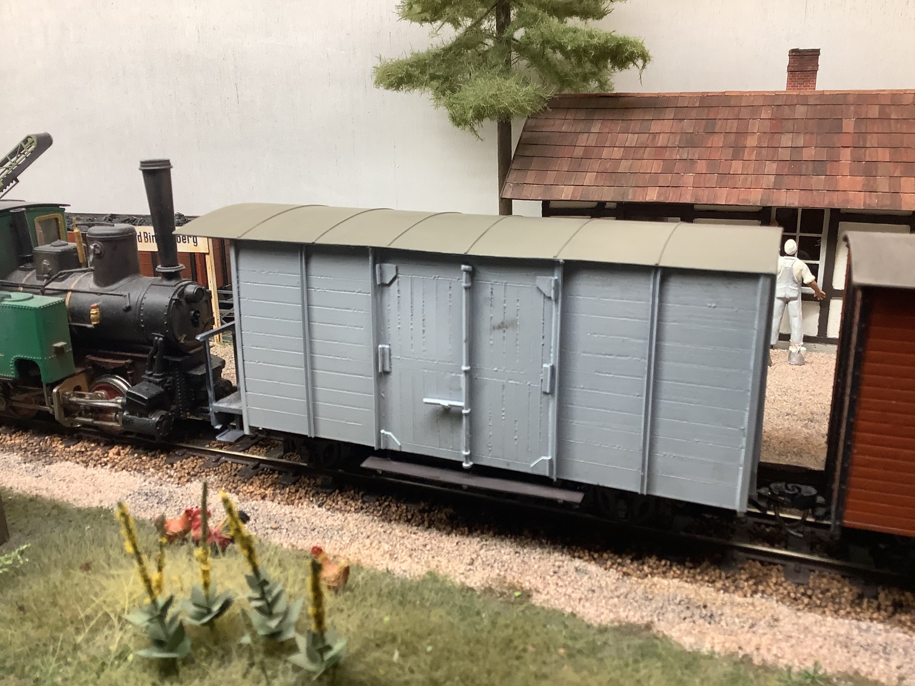

De koelwagen is gereed, of zo goed als. Ik moet nog een paar verffoutjes wegwerken. Het dak was nog even een ding. Ik had het in de lengte ingekerfd om het makkelijker te buigen, het was niet per se de bedoeling de planken weer te geven. Oorspronkelijk was het idee er een stoffen dak van te maken: tissue in lijm gedrenkt er netjes op draperen. Ik heb het eerder gedaan, maar dit keer kreeg ik het niet voor elkaar. Na een aantal pogingen heb ik het dak glad gemaakt met wat modeleerpasta en er een aantal ribben opgeplakt. Gelijk aan de originele Magic Train daken. Vervolgens geschilderd met betonkleur waar ik in het laatste laagje wat camo black brown heb gemengd. Dit matcht redelijk met de kleur van sommige MT daken. Genoeg geleuterd, hier een plaatje van het eindresultaat:
In het goederentreintje dat in de loop van de ochtend naar de Kreisstadt vertrekt.

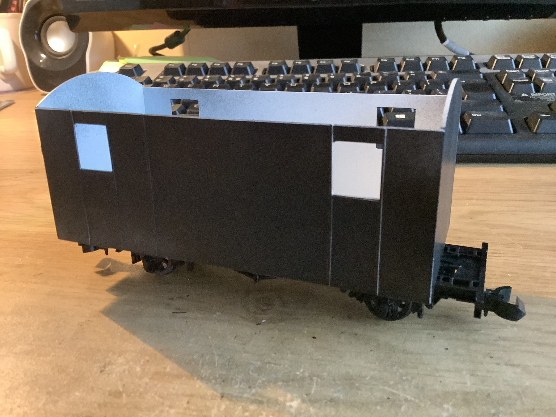

Er ligt nog een chassis, ik kwam in het rommelhok ook nog een oude poging tegen om een post/bagagewagen te maken. Misschien moet ik daar in de loop van dit jaar eens wat mee doen:

Mooi karretje geworden.
Kleine tip, voor een rond dak kun je ook styreen plaat gebruiken van 1 mm of iets dunner, een beetje op maat snijden (ruim) en met elastiek om een fles of blik vast binden en dan in heet water leggen. Dit een aantal keer herhalen. De fles of blik moet ongeveer de kromming hebben die je nodig hebt.

Dank je. Ik ken de techniek. Jaren geleden heb ik die geprobeerd voor een dak van een boxcar op mijn project “Portage Flyer” (dat zal hier nog wel ergens terug te vinden zijn). Ik kreeg toen het dak niet mooi, er bleven hobbels in zitten. Uiteindelijk heb ik toen ook naden in de lengte in gekrast en met schilderstape een dakbedekking gemaakt. Nu was de frustratie met name dat ik het tissue er niet mooi op kreeg. Ik denk dat die niet stevig genoeg van samenstelling was. Ik ben nu ook tevreden met het eindresultaat.
Gerard
