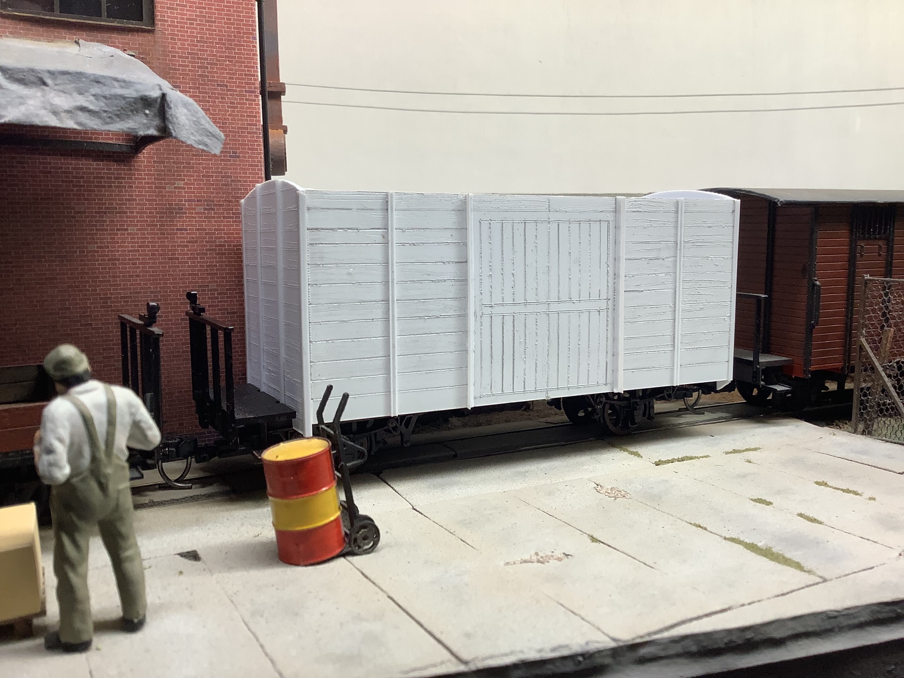

Sankt Albertus Brau dan maar?
Ik moet nu toch echt eens opschriften gaan maken en die op decals laten drukken.
Gerard

Mooie witte wagen geworden, Gerard! Ook geschikt als boterwagen, hoor.
Wolter

Nou, de potentiële melkkoelwagen maakt wel wat los. Ik heb zelf geen slechte herinneringen aan schoolmelk. Wij kregen het ook in die plastic bekertjes met aluminium dekseltje. En nog steeds elke dag een bak muesli met melk als ontbijt.
Wat voor wagen het definitief wordt staat nog wel even open. Ik heb nu drie opties, melk, boter en bier. Eerst maar een het wagentje afbouwen. Wordt vervolgd.
Gerard

Tof wagentje! Erg mooi in elkaar gezet.
Ingekrast stryeern? Zo ja: Knap werk!
michel
Dat worden zo te horen dus op termijn 3 wagentjes  ;D ;D
Wat je ook kan doen, is beide zijdes anders bedrukken. Met het omdraaien van je wagentje (je ziet volgens mij toch maar 1 kant op de layout?) heb je een ander wagonnetje, zonder al te veel materieel op de baan te hebben?

Misschien geheel overbodig. Zo'n gebogen dak kun je ook goed uit styreen maken.
Blikje fris (leeg!!), plaatje styreen en dan iets van dik folie daaromheen. Elastiek erom en in heet water leggen.
Het folie zorgt ervoor dat het elastiek geen indruk maakt in het styreen.
Na een tijdje het hete water verversen, werkt echt goed.
Prachtig werk lever je! De houtnerven in het hout maak je met een staalborstel?

Dank iedereen voor alle reacties en complimenten. Michel, ik heb het wagentje gebouwd uit styreenplaat van 1mm voor de kopwanden en 0,5mm voor de zijwanden. De planken zijn ingekrast met de achterkant van een klein hobbymesje (afbreekmesjes). De houtnerf is vervolgens ingekrast met een hobbyzaagje van Roco. De rest is profieltjes gedaan, angle en channel.
Het dak wordt ook styreen. MaraNCS, dank voor de suggestie. Ik heb in het verleden die methode met heet water wel eens geprobeerd, maar dat werd toch niet mooi strak. Dat kan aan mij liggen. Zie mijn oude topic over de portage flyer. Ik heb het toen opgelost door er in de lengte een plankenpatroon in te krassen en te buigen.
Lucien, Het voorbeeld waar ik me op heb gebaseerd vind je hier, even naar beneden scrollen naar het tweede plaatje.
Rogier, het blijft bij één wagentje, ik heb geen onderstellen meer. Daarbij, de Bimmelbahn is noodlijdend, daar past geen al te grote hoeveelheid rollend materieel bij. De suggestie om de twee zijkanten van verschillende opschriften te voorzien, kan altijd nog. Ik vind het wel een goed idee.
Dat was het even voor nu, wordt vervolgd.

Gerard, ik heb het wagentje even opgezocht. Alleen data en een andere foto van na de restauratie, helaas geen tekening. Ik kan nu vanaf mijn telefoon geen foto's toevoegen, dus die heb je in je mail.
Ik heb in mijn schaal 0 wagens ook houtnerf aangebracht.
Eerst met een staalborsteltje flink in lengterichting geborsteld en aansluitend met een scherpe scalpel wat meer leven erin gebracht. Ik zal morgen wel een foto posten. Of je zoekt even in het draadje van mijn bietenbaantje.

Dank je, ik heb ook even op je mail gereageerd. Je methode heb ik geloof ik wel gezien bij het bietenbaantje. Ik zal die nog eens terugkijken. Ik heb geen geschikt staalborsteltje. Met het zaagje gaat ook, een beetje oppassen dat je niet het hele zaagblad gebruikt, want dan kras je dingen in op plekken waar je dat niet wilt.

Gerard de baan (en geschiedenis) van de Portage Flyer is bijzonder.
Daar past een beetje vergaan dak juist heel goed.
Maar bij een nieuwer dak wat ook goed moet passen kun je het styreen klemmen tussen de mal (bv blikje of fles) en iets waardoor de vervorming egaal blijft.
In mijn geval dus dik folie of eventueel een afgesneden blikje (boven en onderkant eraf snijden en dan doorsnijden/zagen).
Dan voorkom je dat bobbelen. Ik heb nu 3-4 verschillende diameter blikjes verzameld. Je begint met de grootste (of zoals jij een fles) en dan kleiner net zolang tot het past. Maar jouw oplossing is ook prima.

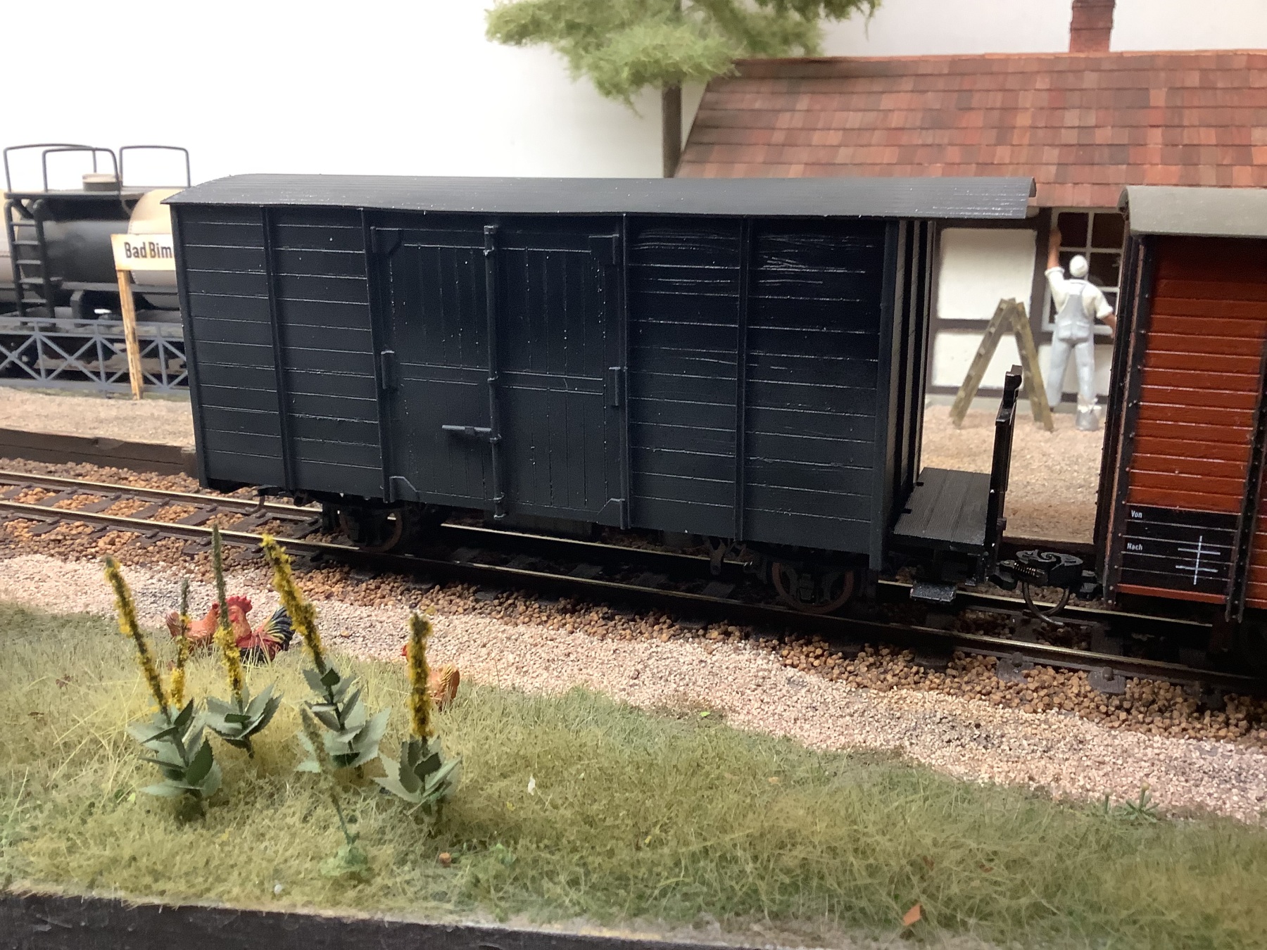

Ik ben weer een paar stappen verder. De deuren zijn min of meer af. Een weergave van de sluiting en scharnieren gemaakt. Dat was een hoop gepriegel. De lijm werkte ook niet altijd mee. Zoals te zien zit er ook een dak op. Nog niet helemaal klaar maar de wagen is dicht. Ik wil het dak afmaken met tissue gedrenkt in lijm. Op een van de andere goederenwagens heb ik dat ook gedaan als imitatie van een canvas (?) dak. Ook moeten er nog een paar stukjes boven het balkon komen om het dak in de lengte te steunen. Tot slot moet de boel nog in licht kleurtje. Ik kwam in mijn kast nog een spuitbus “grey seer” van citadel tegen. Dat is een mooie lichtgrijze kleur. Genoeg gekletst, een plaatje van de stand van zaken:
Tot slot moeten er nog treeplanken en eventueel ander spul onder, dan zou het geheel af moeten zijn.
Gerard
