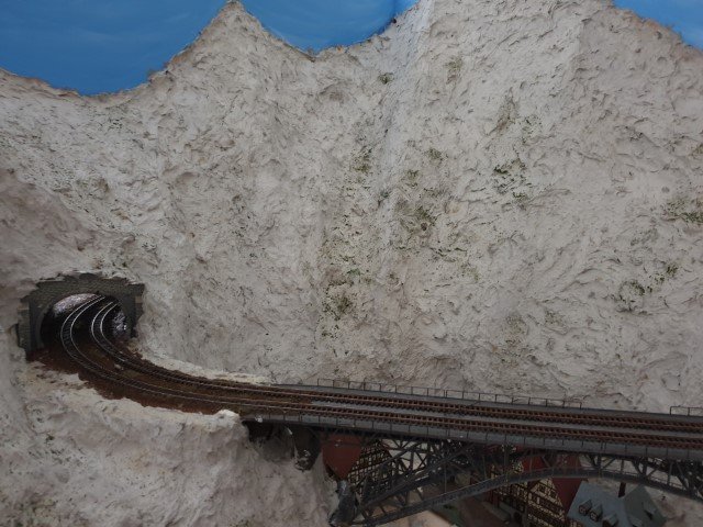

Waarmee kun je bergen van papier maché verven?
« Gepost op: 09 January 2020, 11:10:42 »
Hoe verven jullie de bergen van papier mache?
Op de zelfde manier als bergen van gips?
Dus acrylverf erg verdunnen met water.
Of gaat het anders bij papier mache?
mvg Ronald

Re: Verven berge van papier mache.
« Reactie #1 Gepost op: 09 January 2020, 11:13:39 »
gewoon verf van action
  • Berichten: 27236
    • Pagina van klaas
« Reactie #2 Gepost op: 09 January 2020, 11:27:59 »
Ik zou er ook verf van Action op smeren.
Maar was het niet handiger geweest om de berg te schilderen voordat de bomen er op gingen?

Re: Waarmee kun je bergen van papier maché verven?
« Reactie #3 Gepost op: 09 January 2020, 11:54:45 »
En moet je de verf dan heel erg verdunnen?
De berg staat er nu zo bij zonder bomen.
Mvg ronald
« Laatst bewerkt op: 09 January 2020, 12:18:20 door Ronaldp »
« Reactie #4 Gepost op: 09 January 2020, 12:04:16 »
Ik zou de zwarte verf zeker verdunnen.
Zo lopen ook de kleine gaatjes vol, die onvermijdelijk in papier maché zitten.
Daarna in een serie drybrushes met steeds lichtere kleuren de rotsen op kleur brengen.
Grijs, oker, gebrande omber welke kleur rots je maar wilt.
Maar niet alles wordt rots.
Vrijwel alles wat niet vertikaal is, zal grond vasthouden, humus, waarop planten groeien.
Je kunt dit simuleren door lijm aan te brengen en vervolgens van bovenaf (met een theezeef) een dun laagje potgrond uit te strooien.
Deze potgrond is je marker voor waar je grasjes gaat aanbrengen, bloemen, struiken en bomen.
Lekker klooien, leuke fase van de lanschapsbouw.
Ik zeg: succes en post je vooruitgang. (y)
« Reactie #6 Gepost op: 09 January 2020, 12:26:49 »
IK zou eerst een basiskkleur aanbrengen als ondergrond en daarna de andere kleuren al dan niet verdund. Action kan prima maar de ze hebben alleen basiskleuren en bv geen bruin. je moet dus zelf mengen en dan is sienna en omber en oker wel lastig te maken. Bij maken in dezelfde kleur is vrijwel onmogelijk. IN een kunstschilderswinkel of internet kun je mooie acryltubes kopen in vele kleuren  en redelijke prijs.Wat henrdik-jan noemt werkt prima met een theezeef. Zelf vind ik potgrond te grof . IK gebruik zand uit de tuin/plantsoen/zandbak . Deze droog ik in de oven en daarna zeven en dan opbrengen. Mn nieuwste speeltje is een elektrostatische begrasser en dat lijkt mij bij jou ook mooi
« Reactie #7 Gepost op: 09 January 2020, 12:32:26 »
Hangt er van af wanneer je daar komt. Ik heb daar wel eens bruin gekocht.
« Reactie #8 Gepost op: 09 January 2020, 12:58:18 »
en knijp een bus verf al leeg in de papier mache pap.  Of zo een pigment flesje om muurverf te kleuren.
zit de basis kleur er al in en vallen beschadigingen later minder op.
geen serieuze modelbouwer.
Het gaat om het plezier.
https://maps.app.goo.gl/FDugmb1FTxdXz7QW8
« Reactie #9 Gepost op: 09 January 2020, 14:06:56 »
En dan elke kleur eerst goed laten drogen. Voor je met de andere kleur begint?
mvg Ronald
« Reactie #10 Gepost op: 09 January 2020, 14:16:49 »
succes jandcargo
Voor alle duidelijkheid: ik ook.
Zwart.
groeten
Hendrik Jan
« Reactie #11 Gepost op: 09 January 2020, 16:17:36 »
Ik zou donkerbruin nemen als basis kleur. Kale rotsen kan je aan het eind nog drybrushen met wit dat geeft een mooi effect  (y)
« Reactie #12 Gepost op: 09 January 2020, 21:25:03 »
Dat kan. Maar je kan ook "verf in verf" techniek gebruiken. Dan vloeit het wat meer. Ik zou voor een donkere basiskleur als zwart gaan om mee te beginnen.
« Reactie #13 Gepost op: 10 January 2020, 11:40:06 »
Zo ziet het er nu uit.
Mvg Ronald
« Reactie #14 Gepost op: 10 January 2020, 12:01:41 »
Even de "sturende manager" spelen  ;D : En? Hoe vind je het zelf? Zijn er punten voor vebetering?  ;D Maar dat ziet er toch niet slecht uit?
