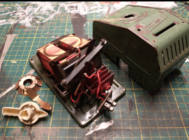

Door met de volgende. Safety first: restauratie van een antieke snelheidsregelaar. Productie stempel 29-3-1960 dus mag op de jaren '60 baan.
 Voor de metalenbehuizingwappies: dit is alleen de 14v regelaar/gelijkrichter, het voedingsdeel ziet er even oud uit maar is reeds voorzien van veilige, moderne en vooral afgeschermde techniek. Ik wil wat langer kunnen genieten als de baan straks klaar is ;D

Wow, dat ziet er nog steviger uit dan m'n IBM toetsenbord. Teen kwijt als 'ie van de tafel af valt.
Ik zit automatisch te kijken hoe wèrkt dat ding :) Gaaf, die oude techniek.
Reinout
Eigenlijk super eenvoudig, gewoon een dubbele spoel met een loper die spanning van de ene kant op de andere zet, door tegengestelde wikkeling kun je zo meer of minder spanning uitvoeren. Dan een knots van een gelijkrichter uit 4 halfgeleiderplaten en een overgedimensioneerde ompool schakelaar. Techniek voor de eeuwigheid. Helaas ooit gestuiterd dus het blik was wat uit model, middagje plaatwerk tegenaan gooien en hij kan weer 60 jaar mee ;D

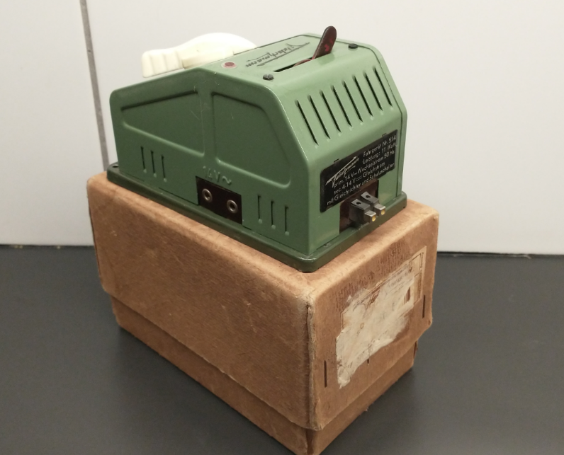

Zo, ook deze authentieke regelaar is weer veilig in te zetten. Mét originele doos!
Wat zal ik nu eens gaan opknappen...

Die is weer netjes zeg  (y)

Ha, zo'n trafo hebben wij vroeger ook gehad.... nostalgie! :)
