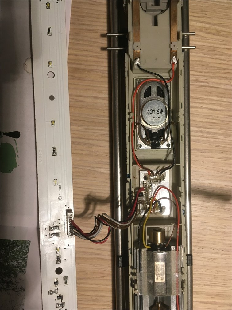

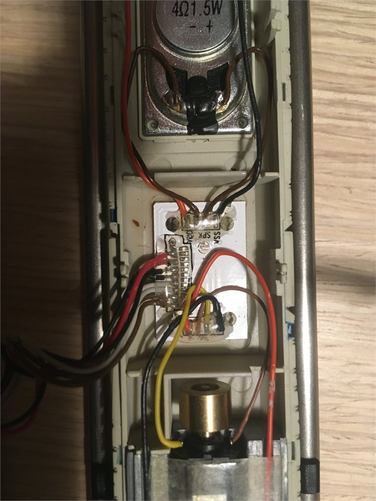

Ik heb dus geen idee waarvan, maar ik heb geprobeerd "alles" op de foto te zetten. Opzich zit alles op de standaard manier geloof ik. De plaatjes:
Het printje in de bak.
Met de binnenverlichtingsprint etc erbij.
Edit: ik heb dus niks aan printen aangepast of iets dergelijks!

008200
Berichten: 926
Re: Artitec, 20.126, DE-1 22, H0, reageert niet en rookt
30 December 2019, 19:04:20 »
Zet er een dummy-stekker in dan kun je veilig testen, zonder dat je decoder in rook opgaat.
Ik zie op je foto geen dreigende sluiting of "zwarte' contacten.
Nu kun je om beurten wat stekkers lossen en testen of/waar er iets gebeurt.
Ik heb bij een DE2 de overgang tussen bedrading en de stekkers hier en daar verstevigd met wat smeltlijm,
omdat bij meerdere bakken, die ik onderhanden kreeg, één van de draadjes was losgebroken.
Nou de boel open ligt, kun je dat hier - na oplossen van het probleem - ook toepassen, op bijvoorbeeld de kabel naar de verlichtingsprint.
Artitec heeft dat hier ook al op meerdere plekken gedaan zie ik.
Pas als alles analoog goed werkt kun je de decoder weer plaatsen.

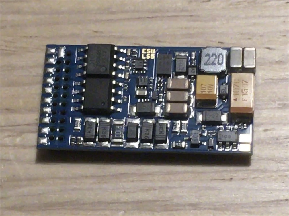

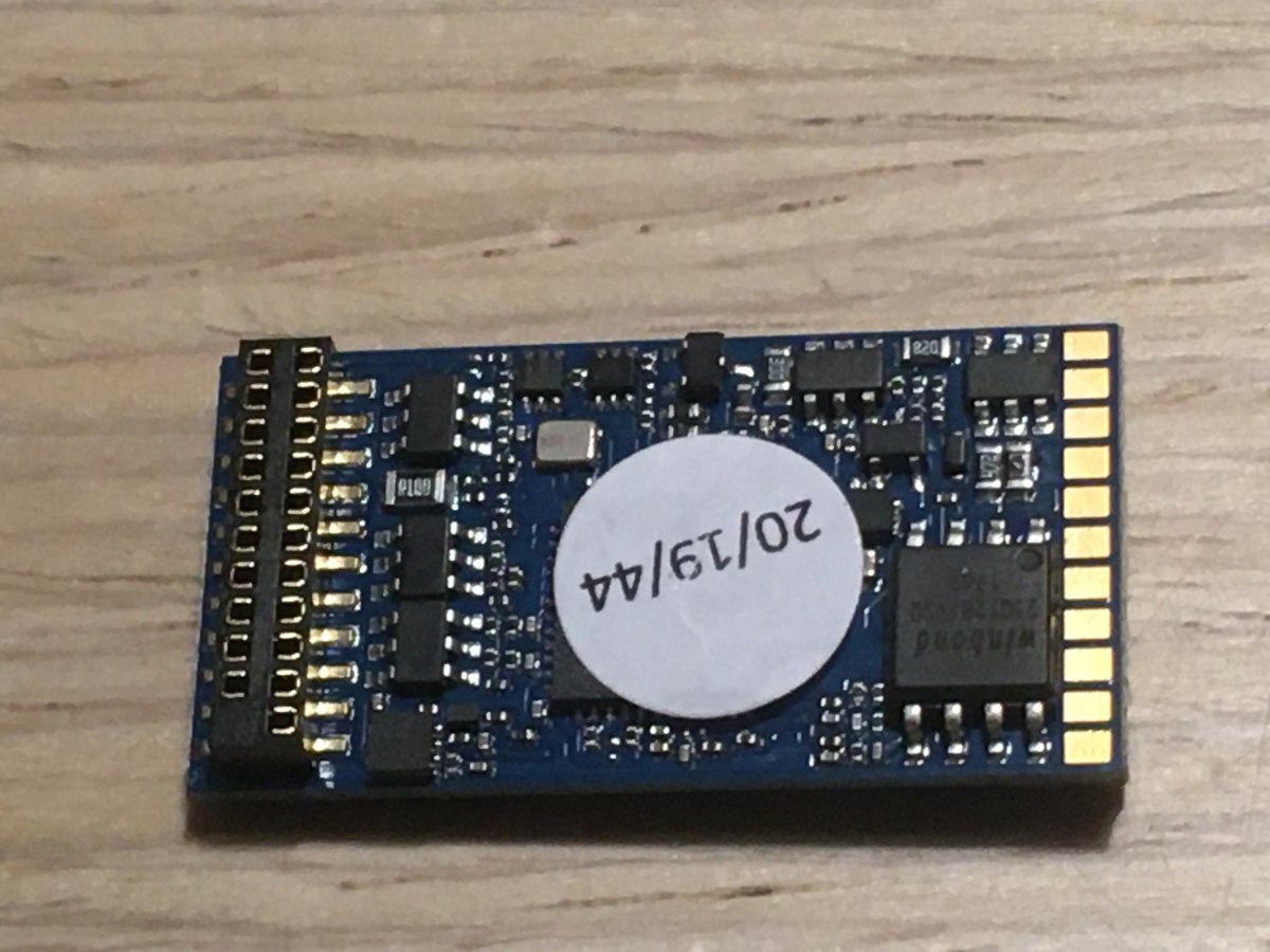

Priegelman
Berichten: 280
30 December 2019, 20:23:18 »
Heb je een gedetailleerde foto van de componentenzijde van de decoder?
TimoD
Berichten: 70
30 December 2019, 20:44:48 »
Ha Priegelman,
Bij deze (maar even van beide kanten):
Ik hoop dat het duidelijk is!
Dank voor je tijd
Timo

Priegelman
Berichten: 280
30 December 2019, 20:58:50 »
Op de bovenste foto zijn twee gele blokjes zichtbaar, lijkt het maar zo of is het rechter blokje een beetje verbleekt en bol? Deze componenten zijn tantaalcondensators, die schijnen nogal geweddadig te kunnen falen, als er inderdaad een verbleekt en een beetje bol is dan is er misschien een stuk gegaan. Dat zou de rook en flits kunnen verklaren.
Laatst bewerkt op: 30 December 2019, 21:06:52 door Priegelman
TimoD
Berichten: 70
30 December 2019, 21:07:16 »
Ik heb even gekeken maar ze lijken nog tiptop in orde. Het is lastig licht om te fotograferen...
