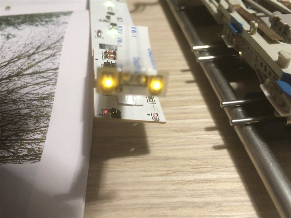

TimoD
Berichten: 70
Re: Artitec, 20.126, DE-1 22, H0, reageert niet en rookt
Reactie #24 Gepost op:
30 December 2019, 23:18:58 »
Voor de duidelijkheid nog even een plaatje van wat ik bedoel met die stroom/licht lekkage: de rode LEDjes branden heel zachtjes mee in analoog bedrijf (en zorgen door die stroomlekkage misschien voor kortsluiting en daardoor rook in digitaal bedrijf?)
Ik hoor graag van iemand die hier iets herkend!
Timo

Berichten: 8645
Reactie #28 Gepost op:
31 December 2019, 16:05:28 »
Zie pijl. Dat lijkt wel een brandplek. Kan dat niet goed op de foto zien.
Berichten: 8293
NS tijdperk II(c)/III
Reactie #29 Gepost op:
31 December 2019, 16:06:41 »
Dat is de zwart gekwaste led van het topsein.
