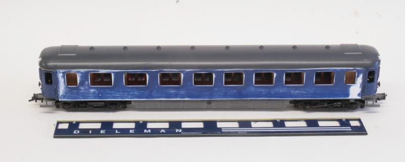

Nou ja, ik begrijp dat de zaag erin gaat? Misschien wil iemand wel ruilen voor een gelijkwaardige zonder dieleman erop?
Berichten: 12568
Re: tussendoortje
Reactie #18 Gepost op:
11 February 2008, 15:08:47 »

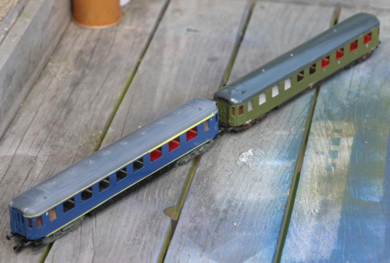

Mannen,
De originele Dielemantrein bestond uit de Plan Dirks AB 7703 en de C 7829
Ik heb een A bak genomen en daar snel de stikkers van Dieleman, die ik al zeker 20 jaar in mijn bezit heb, voor de fpto opgezet. Is dus niets origineels aan. Het gaat nu een Plan Karel worden.

Toch jammer dat je eerst de stickers erop had geplakt en daarna de zaag erin zet. Je had iemand anders wel blij kunnen maken met die stickers.

Okay. Dat wist ik niet SK. Geen idee wat roco allemaal wel en niet heeft uitgebracht. Succes met de verbouwing dan!

21 February 2008, 20:21:50 »

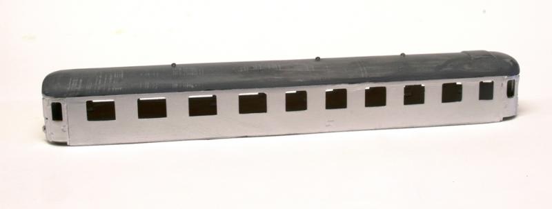

Plan K in de grondverf
De ABC in de zelfde verf
Karel met dicht gemaakt raam in de iste lak laag

Ziet er netjes uit!!
Zijn de wandjes net zo dil als de koppen of moet je nog vul stukjes gebruiken om ze goed te kunnen verlijmen?

Het is maar net waar je de zaagsnede zet. De wanden zijn 3 x een halve milimeter dik!

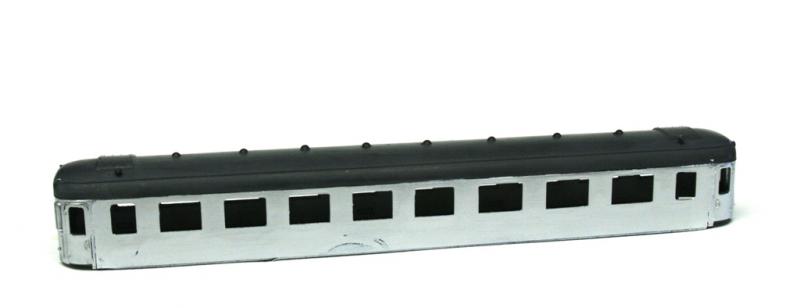

Netjes & strak Sobat!
Een tip: Volgens mij mogen de sluitseinenn van de K wel wat groter zijn (buisje van 3 mm doorsnede).

Zit nog op de opschriften te wachten!
SK
Berichten: 12568
Re: tussendoortje
Reactie #28 Gepost op:
23 June 2008, 12:33:07 »

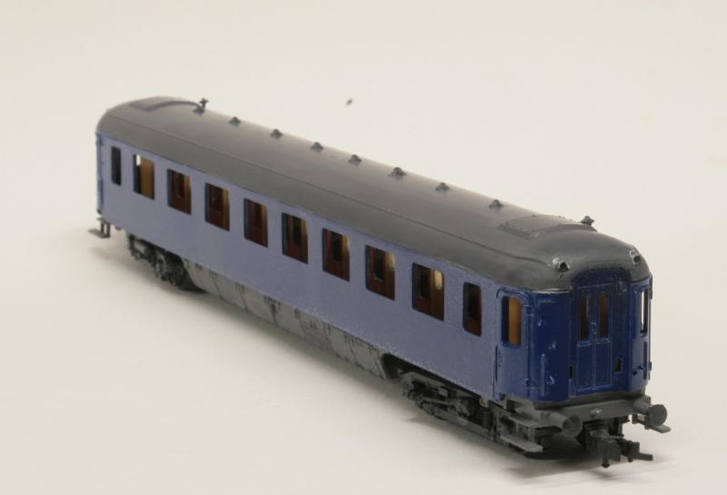

Even snel een plaatje uit de hand geschoten. Glas wordt pas geplaatst na het mat spuiten.

Ziet er al leuk uit!
Die Dieleman transfers, door welk merk zijn die destijds uitgebracht en weet je waar ze nog te krijgen zijn?
