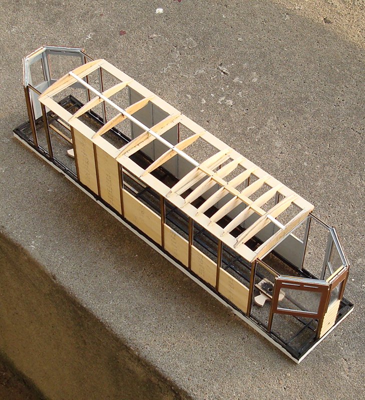

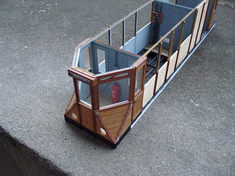

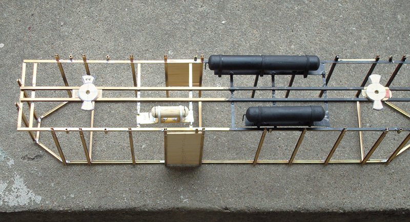

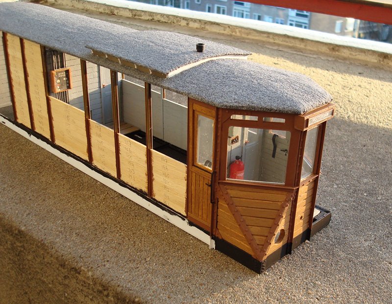

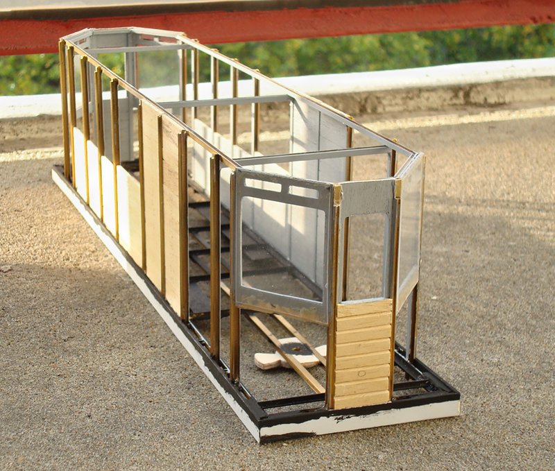

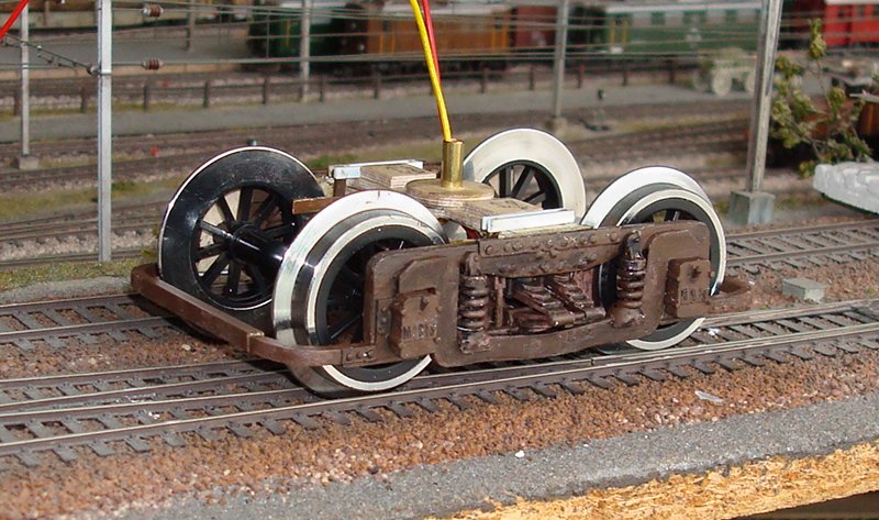

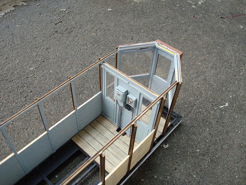

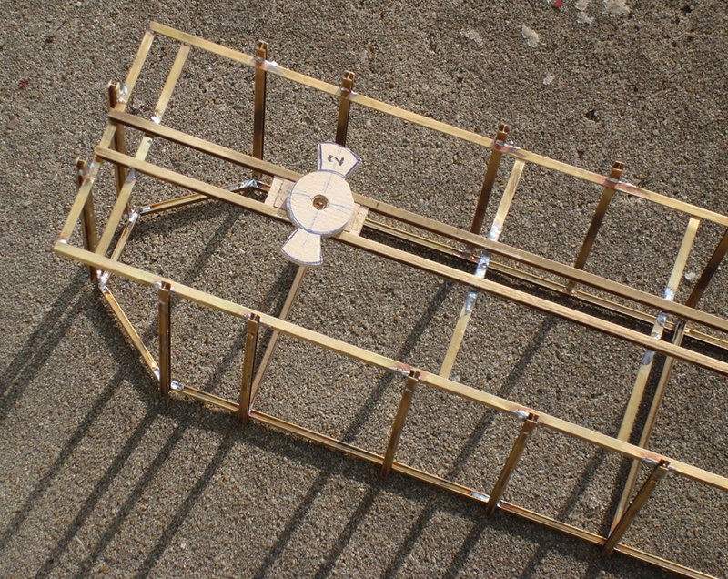

In het verleden heb ik eens getracht de M67 van de RTM in de LGB schaal te bouwen. Op een oude computer stonden nog een paar foto's van de bouw.
Van vooral messing H-profielen heb ik een frame gemaakt.
In de H-profielen schoof ik de binnenwand, waarop te zijner tijd
de buitenwand zou komen (tussenin dan het glas voor de ruiten).
Het dak met de spanten.
De schuine voorzijde van het dak is van balsahout (in vorm gevijld).
De draaistellen had ik van hout en styreen gemaakt.
Halverwege lag de bouw stil wegens geldgebrek en naderhand ben ik in schaal 1:45 (spoor 0m) begonnen.

« Reactie #6 Gepost op: 04 November 2019, 15:42:16 »
Oh!! Dat is echt fantastich mooi! Lekker strak gebouwd, jammer dat ie niet is afgekomen!
De M67 is een van de volgende projecten die ik wil gaan bouwen. En ook nog een M65 met bijpassend stuurstand rijtuig.

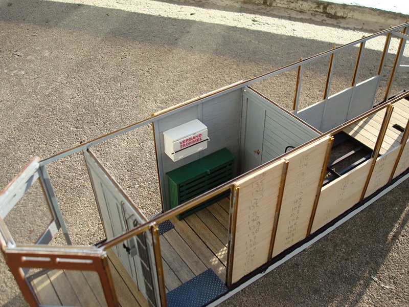

Maar tijdens de bouw heb ik wel diverse foto's gemaakt.
ik ben begonnen met de bodemplaat en de buitenwanden. Bij de wand aan de kopse kant zie je al dat ik daar al 3 lagen geplakt heb.
De volgende stap is de tussenlaag plakken. Door deze dubbele laag ontstaat al een stevig geheel, zeker als je ook tussen de ramen een strip plakt.
Vervolgens wordt de binnenwand erin geplakt. Zorg ervoor dat de vensteropeningen van de buiten- en binnenwand netjes recht tegen over elkaar zitten. Hierna klemmen tussen een aantal houtjes en een tijdje lijmklemmen erop. Dan droogt alles netjes recht op.
Vervolgens kan je de ramen er zo tussen schuiven.
En als het dak erop zit, zie je niks meer van.
Hopelijk heb je hier wat aan.
