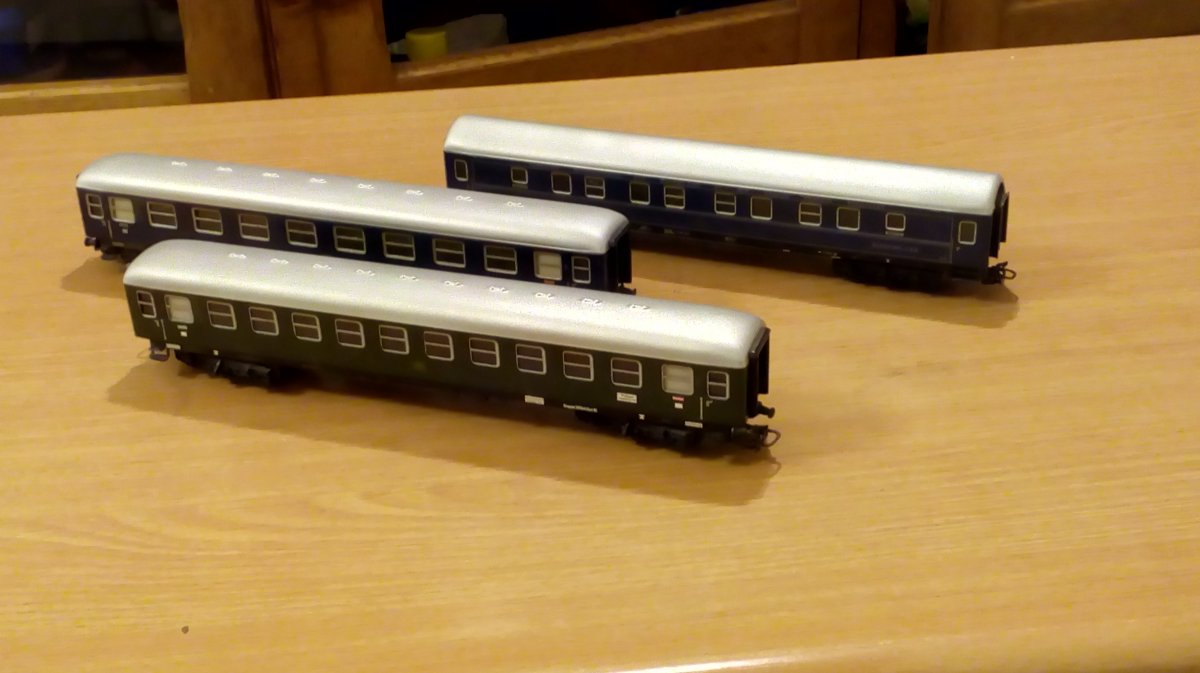

Een plan D 9-ramer naar A 6000 in late toestand:
Koppen glad gemaakt; opnieuw detailleren correct voor die versie

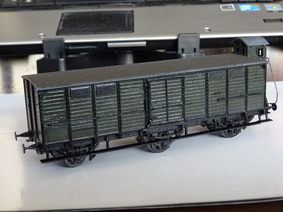

De boven getoonde bagagewagen
is deel van een treintje voor achter m'n MK Driemaster in (min of meer) oorspronkelijke uitvoering. Het treintje bestaat verder uit open wagens (MK) veewagens en een gesloten wagen (zelfbouw uit karton en MK onderdelen voor het onderstel). De bagagewagen is nu bijna af; het treintje moet nog een sluitsein. Maar nu alvast een foto en een filmpje:

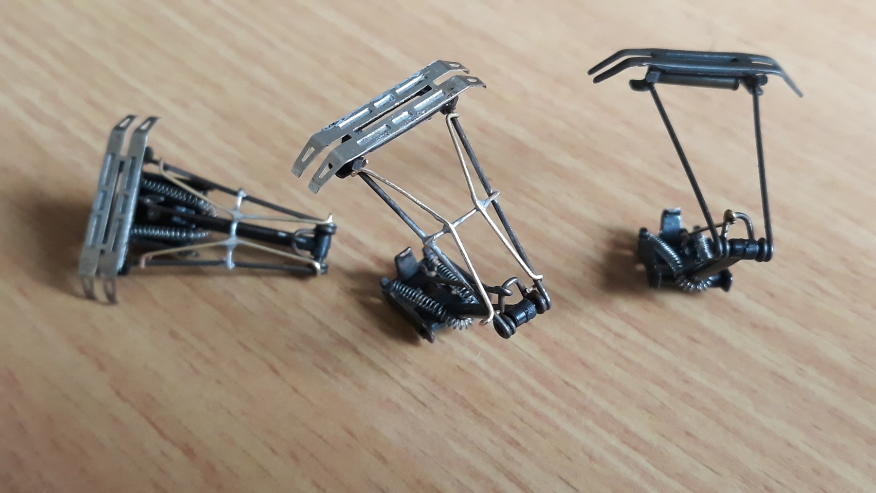

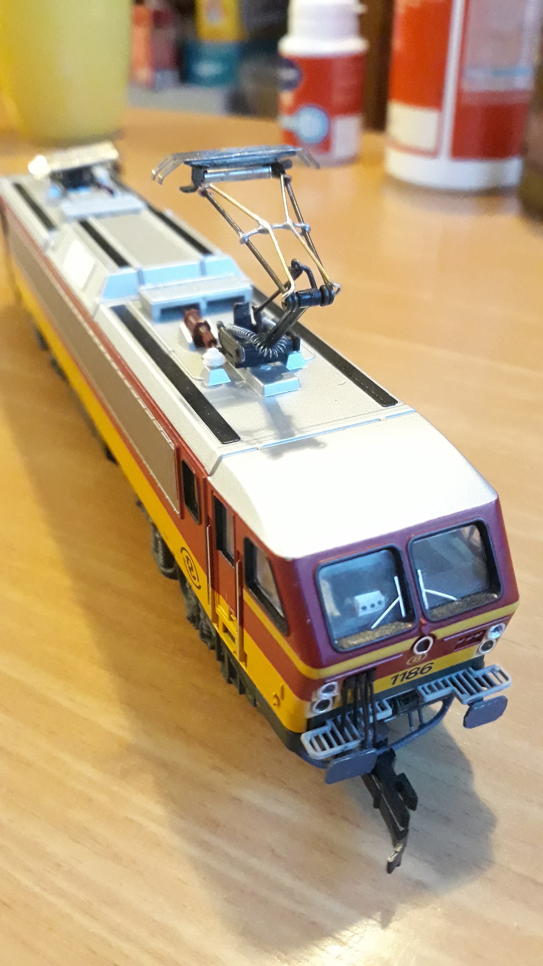

Weer een plaar kleine projectjes om te laten zien; Lima stroomafnemers voor de Lima NMBS 11.8 pimpen:
Dus met 0,5 mm messing de versterking van het bovenraam gemaakt, en een schuitje van Bernd geplaatst. Klopt nog steeds niet helemaal voor NMBS, maar in elk geval beter dan het was. Rechts een ongewijzigd exemplaar.
Foto's zijn genadeloos: die soldeertinverbindingen kunnen dunner worden gevijld. Dat gaat dus nog gebeuren.
De loc was al eerder verlaagd een wat gepimpt. Geen partij voor het LSM model, maar wel goed getroffen en nog steeds leuk om met een trek-duw te laten rondrijden. Let wel, ze gaan alweer een tijd mee, Lima had indertijd deze modellen al in de winkel liggen voor de echte de Beneluxdienst helemaal had overgenomen. 1986 dus.
