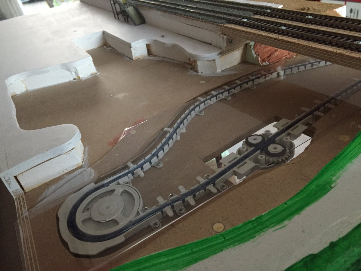

Ergens anders op het forum had ik me al eens voorgesteld, maar hier wil ik graag m'n bouwdraadje starten :). Mijn module wordt een zogeheten zakbak. Er komt een jachthaven waar oa magnorail met een Doerak op vaart en een botenkraan.
Inmiddels is de magnorail geplaatst en getest met het Doerak bootje. Zie onderstaande foto van de magnorail.

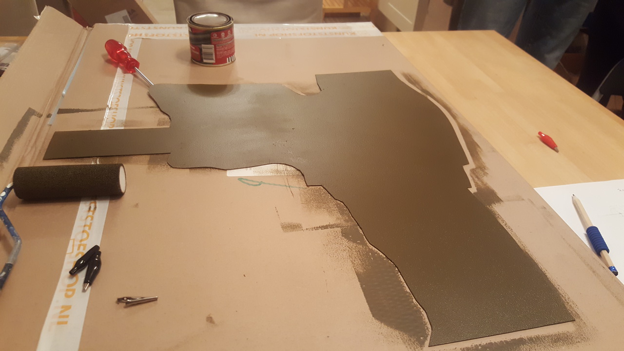

Voor het water waar de doerak op vaart heb ik plexiglas beschilderd. Eerst geprobeerd met fotokarton, maar dat bleek geen succes. Het bootje bleef niet strak op de rails varen. Voor de juiste kleur ben ik steeds verf blijven mengen totdat ik de goede kleur gevonden had. Onderstaande foto laat zien hoe het eruitziet na twee lagen verf.

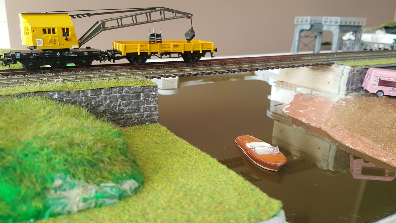

Dit is het resultaat tot nu na vier lagen. Ik wil er nog een lak laag op verven voor extra bescherming tussen de verf en de magnorail. Magnorail is er nog niet onder bevestigd.

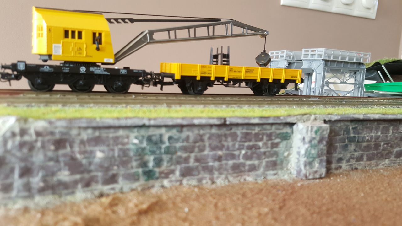

De gipsen muur heb ik geschilderd en ge-weathered. Voor de muur komt een strand met beachvolleyballers met daarnaast een parkeerplaats met foodtrucks en een speeltuintje.

Hoe krijg je het water zo glanzend? Bootlak?
Misschien de onderkant van de plexiplaat geschilderd en de onbeschilderde kant boven?
Mvg, Erich
Wat een wijze vinding, zo had ik het nog niet bedacht.
En krijg je een kras in het plexiglas, is dat makkelijk te repareren met nagellak.

Morgen Richard, hoe dik is je plexiglas, ik zoek ook nog een afdekking ;)

In ieder geval leuk dat je sprong waagt in deze mooie hobby, ziet er voor een beginnersstuk zeer goed uit (y) Ga dit zeker volgen.
Nu weer terug naar mijn vraag, hoe dik is je plexiglas. Ik ben bezig met een rockettrain die ik ook op magnorails wil laten lopen vandaar.
Gr Joke

Knap muurtje en water! Ik zou alleen de Noch
grasmat eraf halen en zelf begrassen. Het mooie
van de muur wordt nu ontsiert door een papierrand
van de grasrol. Het doet ook afbreuk aan de
kleur. De Doerak word zelfbouw of AVT/Tilly?

Hoi Joke, Dank voor je bericht. Het plexiglas wat ik gebruikt heb is 1 mm dik. Na het plaatsen van de magnorail en het testen van de Doerak heb ik gemerkt dat het op sommige plekken nog wat stroef liep. Onder het plexiglas heb ik nog een 0,3 mm dun (foto)karton gelegd en nu vaart de Doerak als een zonnetje :-).
