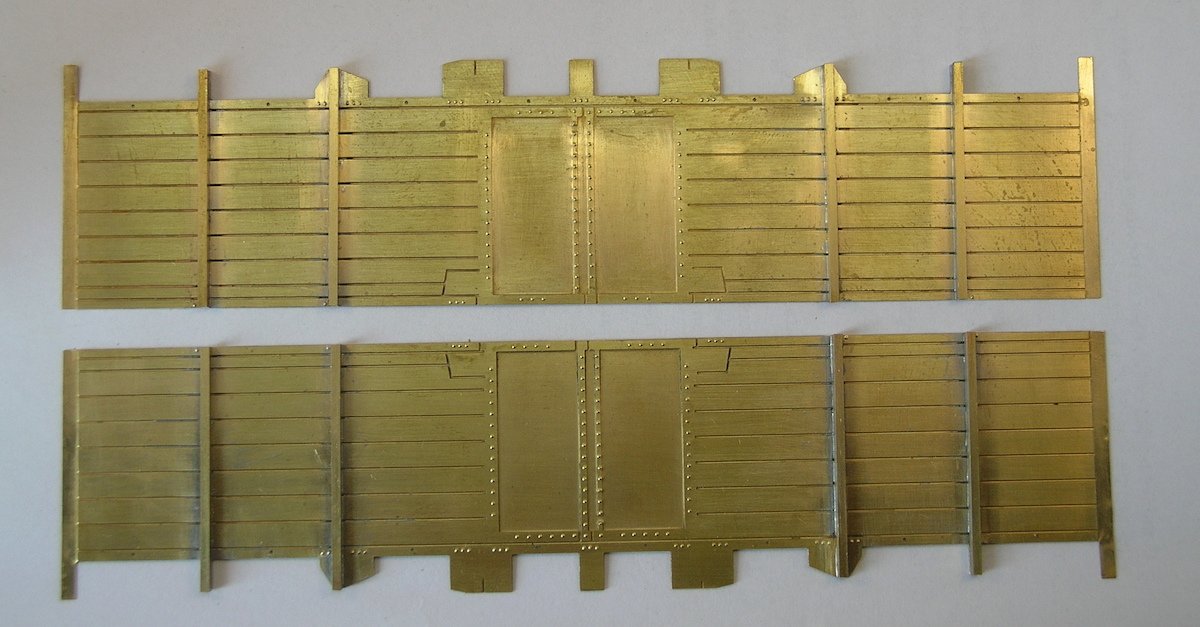

Tussendoor maar even iets makkelijks gedaan...
Als eerste moet in de zijwanden de klinknagels gezet worden. In het midden van de wanden komen verticaal 2 x 1,5 mm U-profielen en tegen de deuren 2 x 2 mm H-profielen. Ook hier de zgn. ‘uitlijnstreepjes’. In de etsplaat zitten etsdelen die de L-profielen vormen, deze komen diagonaal tegen de deuren aan maar moeten eerst haaks omgezet worden en van klinknagels worden voorzien. Het deel waarin de klinknagels zitten, komt tegen de zijwand.
De zijwanden van de buitenbak voorlopig alleen nog maar voorzien van klinknagels en U-profielen. De H-profielen zijn in bestelling en zodra die binnen zijn kan de rest van de zijwand afgemaakt worden.
Peter

Gisteravond nog even wat zitten klinknagelen.....
Peter
rolfm
  • Berichten: 180
Re: Bouw GTMK kolenwagen (Spoor 0)
« Reactie #23 Gepost op: 03 October 2019, 12:23:05 »
Netjes hoor Peter   (y)
Hoe krijg je de verdeling van de klinknagels zo precies, is dit op het oog of heb je een hulpmiddel?
