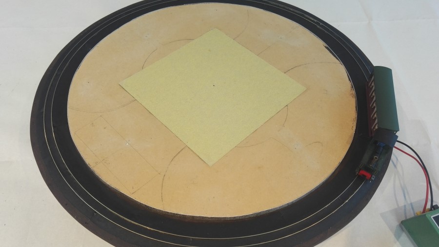

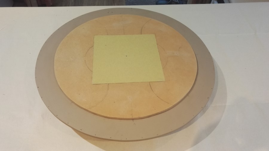

Het idee nu was om te proberen iets van deze sfeer te vertalen in een klein baantje. Het Jouef treintje is zo'n 50 jaar oud en rijdt niet erg geweldig, zeker niet over wissels. Zodoende kwam ik op het idee om een pizza-baantje te bouwen. De basis is een mdf cirkel van 50 cm doorsnede met daarop een tweede cirkel van 40 cm, het geheel rust op een paar houten pootjes.
Hierop heb ik een rail cirkel gelegd met Peco 009 settrack, radius 22.8 cm.
Dit past perfect en het treintje heeft hier geen moeite mee - de originele Jouef bogen hadden een radius van maar 15 cm!

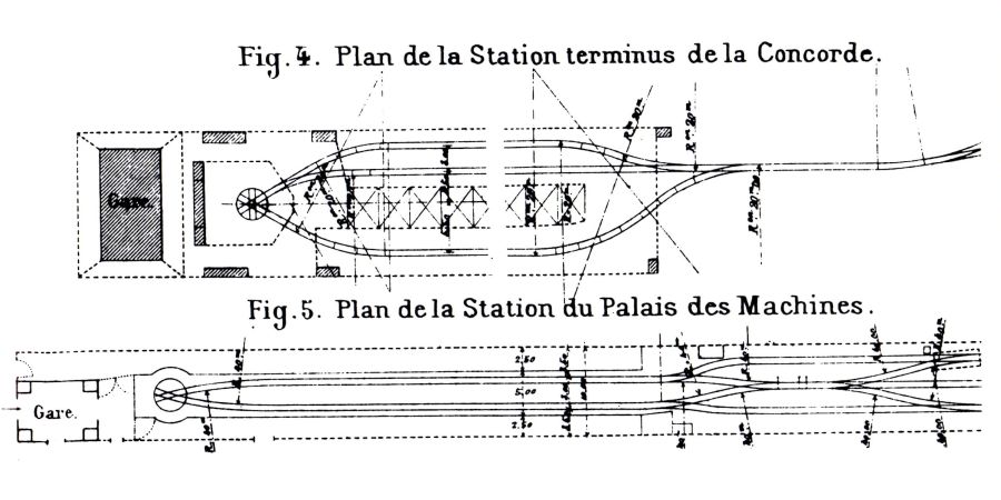

Ik vond een plattegrond van de Tentoonstelling met daarop, net zichtbaar, het spoorlijntje:
Het begint links boven bij de 'Galerie des Machines', gaat dan naar de oever van de Seine, buigt af naar beneden en volgt de rivier, via de Eiffeltoren en dan door naar de Esplanade des Invalides waar het eindpunt was. Het traject was grotendeels dubbelsporig en er was een tunnel bij de Eiffeltoren, vermoedelijk om de drommen mensen te vermijden die daar ongetwijfeld langs zouden komen.
Op een grotere baan zou het mogelijk zijn wat meer van de lijn te laten zien, misschien een van de eindstations, waarvan hier de baanplannen:
Maar goed, met mijn opzet zit dat er niet in.

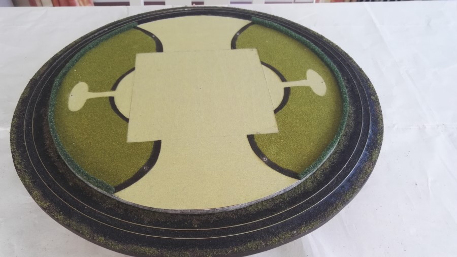

Eerst de rails gelegd en daarna met wat zwart papier de biels weggewerkt, dan wat zwart en bruin strooisel voor wat relief:

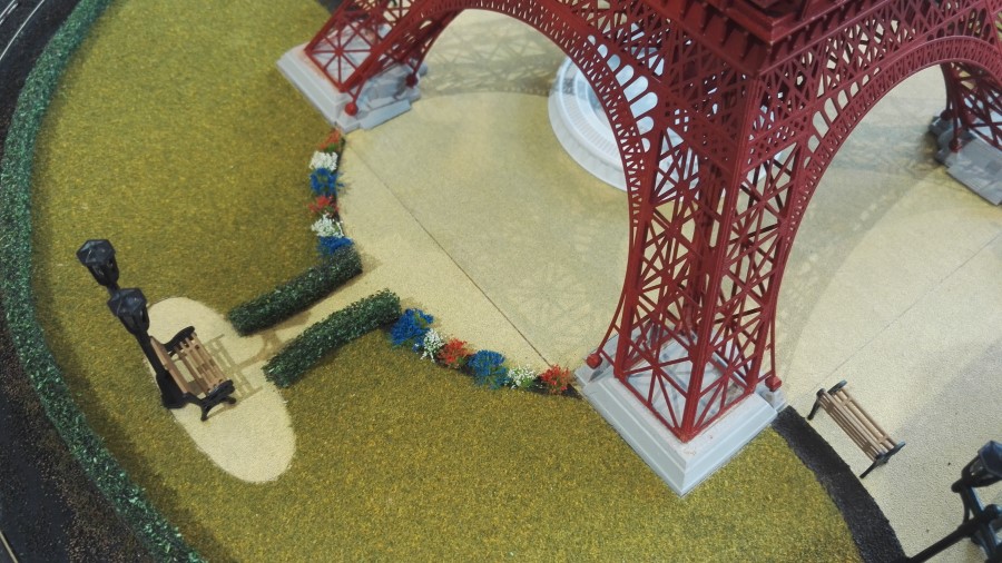

Om het landschap wat vorm te geven heb ik een ouderwetse grasmat uitgesneden en in een park-achtige vorm erop geplakt. In het midden heb ik de zanderige wegdekking met wat gewoon geel schuurpapier nagebootst. Een paar heggetjes zorgen voor een nette afwerking.
Het centrale punt van de Tentoonstelling was ongetwijfeld de Eiffeltoren (wist je trouwens dat het oorspronkelijke plan was om die na afloop van de Tentoonstelling weer af te breken?)
Nu, in werkelijkheid is het ding 324 m. hoog - in 00, dwz. schaal 1:76 (ongeveer de schaal van het treintje) zou dat 4.26 m. worden - een beetje hoog voor in mijn woonkamer
Toch kan ik natuurlijk niet zonder, dus geen flauwekul, en ik heb een Heller model gescoord op schaal 1:650:
Op de baan gezet ziet dat er dan zo uit:

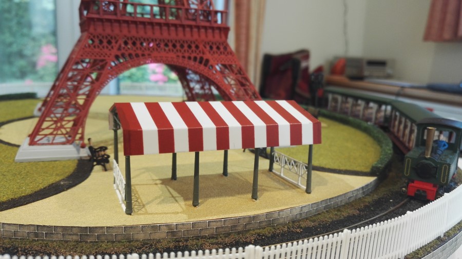

Op de oude foto's is te zien dat bij de stations een soort tenten waren opgezet om te dienen als overkapping, in vrolijk gestreept zeil. Wat rommelen in mijn restjeskist leverde geschikte onderdelen op van een oud Kibri perron, en met wat passen en meten, plastic card en afplaktape is er een tent in elkaar gefrummeld:
Lataarns,hekjes en bankjes volgden, en een paar patriottische Franse tuiniers hebben wat bloeiende struikjes aangelegd:
Overigens bleken die supergoedkope Chinese lampjes niet zo'n sukses te zijn. Na aansluiting met de bijgesloten weerstandjes brandden ze prima, maar na een paar minuten begon het kwalijk te ruiken onder de grondplaat, en bij inspektie bleek dat alle weerstandjes gesmolten waren... overigens brandden de lampjes nog wel! Geen goede zaak, dus alles er maar weer uitgerukt en vervangen door een set stevige Duitse lanaarnpalen, geleverd met alles er op en er aan plus een gebruiksaanwijzing!

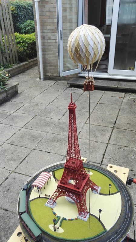

Bij het bestuderen van een oude prent over de Tentoonstelling viel mijn oog op nog iets heel interessants:
Zo'n luchtballon moest en zou natuurlijk ook boven mijn baan hangen! Google is mijn vriend, en binnen een paar dagen had ik een prima ballon in huis. Een 2 mm stalen staafje dient als "tuidraad" et voila, een Montgolfière!
