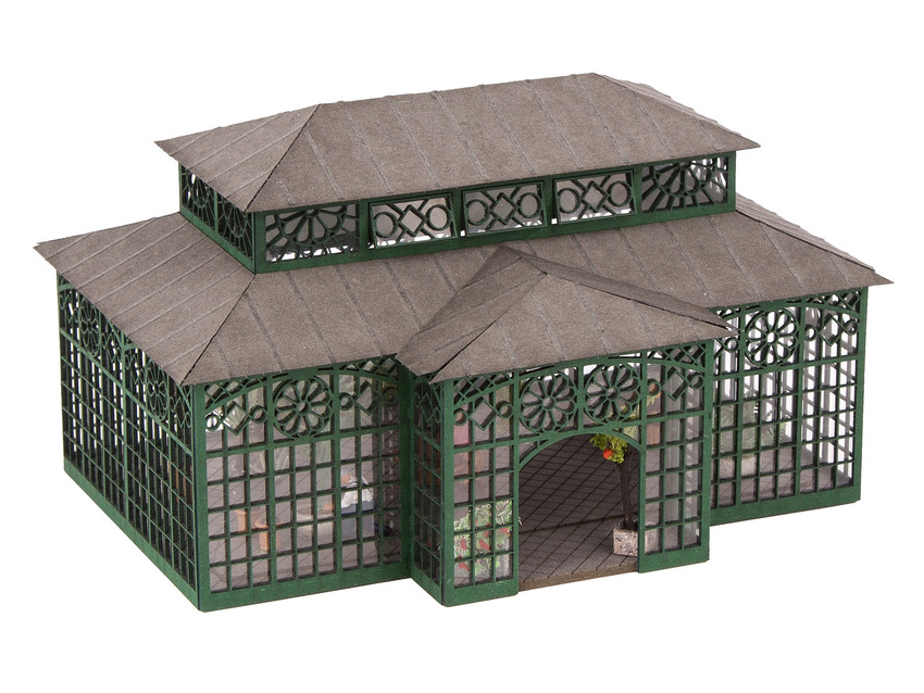

Hoe nu zoiets na te bouwen, in een zeer bescheiden maat?
Het kostte wat moeite maar uiteindelijk vond ik een geschikt gelaserd bouwpakketje van Noch, de Orangerie, met mooie opengewerkte wanden:
Aangeschaft en in mootjes gehakt dus. Ook had ik nog wat ongebruikte resten van een grote Kibri overkapping die wel geschikt leken...:
(Wordt vervolgd)

Om zeker te weten dat alles precies zou passen heb ik het gebouw direkt op de baan opgebouwd, wat normaal niet mijn voorkeur zou hebben.
De basis is een frame van Evergreen H and I profielen met daartussen de wandjes van Noch. Een bordes (van karton) aan de voorkant zou wel aardig staan:
De daken zijn wel wat problematisch. Het middendeel gaat nog wel, ik heb de zijkanten parallel gehouden dus het klokhuis van een keukenrol vormt een goede basis. De vleugels zijn lastiger, ze buigen in twee richtingen. Eerst maar wat spanten gefabriekt van stukjes karton:
(de geheimzinnige witte cirkel bovenin de foto wordt later nog nader verklaard!)
Dan de dakbedekking. WC rollen zijn verknipt in bizarre vormen totdat ze min of meer pasten, en op hun plaats gelijmd. In de plaatselijke craft shop vond ik wat heel dun en flexibel plastic sheet met ribbeltjes. Uitgeknipt en opgeplakt. Hmm, dit spul is wel buigzaam maar de bochten zijn erg vreemd, dus er verschijnen wel wat hobbeltjes. Gelukkig aan de achterkant, en gezien van de voorzijde valt dit niet echt op.
De achterwand is een kombinatie van Wills corrugated glazing, dunne buigzame platen, en een stukje karton in het midden. Ze schuiven tussen de H balken en zijn aan de onderrand vastgezet met schroefjes. Zo kan het allemaal nog weer los als ik er eens bij moet zijn om de rails schoon te maken of zo.
De plastic dakbedekking is wel handig (en goedkoop!) maar heeft zekere problematiche kantjes. Lijm hecht erg moeilijk en het kostte wat pogingen om alles vast te krijgen. Verven was een nog groter drama: lustig opgekwaste acrylverf wilde absoluut niet pakken, de verf kwam los bij herhaaldelijk dekken, en het werd allemaal heel erg streperig.
Alles er maar weer afgeveegd dus (gelukkig ging dat wel makkelijk!):
Er zat niets anders op dan spuiten. Ik heb geen airbrush dus met de ratelkan. De hele baan werd ingepakt in een vuilniszak en rollen afplakband, en in de tuin ermee. Een laagje grijze grondverf en een dun laagje zilver.
Na het uitpakken zag alles er zo uit:
Mmja, kan er mee door, dacht ik zo. Wel wat erg blinkend, maar dit gebouw was naturlijk nieuw gebouwd voor de Tentoonstelling en dus maar een paar weken oud op mijn baantje. Ik heb er later, heel huiverig, nog wel een heel dunne wash van bruine acryl overheen laten lopen. Gelukkig gaf dat geen problemen, maar het had ook niet veel effect
(Wordt vervolgd)

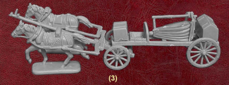

Na wat zoekwerk vond ik een plastic soldaten setje met een wagon die wel geschikt leek voor ombouwen:
Helaas bleek bij het plaatsen op de baan dat dit wel erg groot was en te veel domineerde. Daarom is er maar overgegaan op een handbediende takel, afkomstig van een oud scheepsmodelletje en een houten vloertje:
Wel wat harder werken voor de mannen, maar Zut alors!
