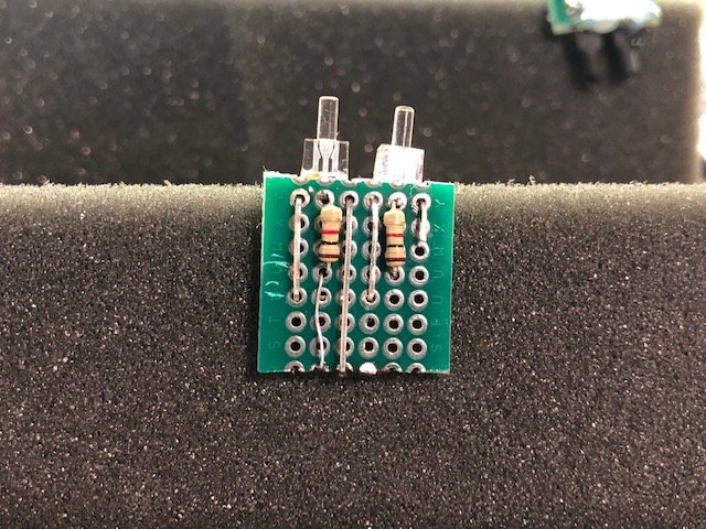

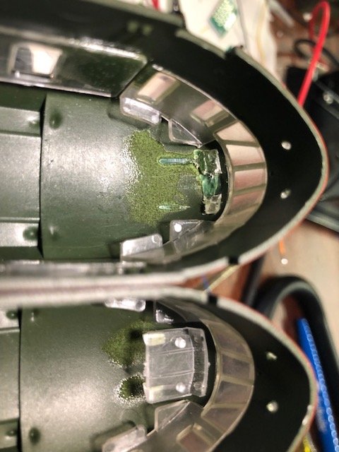

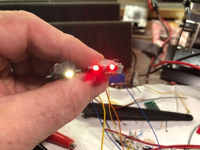

Goeie dag iedereen. Na mijn trein intensieve vakantie van vorige week, ben ik begonnen om mijn aankopen aan het werk te zetten. Ik had dus warm wit/rood duo Led's gekocht. (Ik had en heb nog steeds moeite deze hier in de VS te vinden, misschien gebruik ik niet de juiste zoek termen.) Ik heb dus een van mijn Lima sets apart gehaald. Ik ben begonnen met de verlichting. Omdat ik een omgekeerde L-sein wil maken, moest de primitive light geleider for the boven lichten er uit:
De ene kwam er makkelijk uit, de andere moest ik met mijn dremel aanpakken.

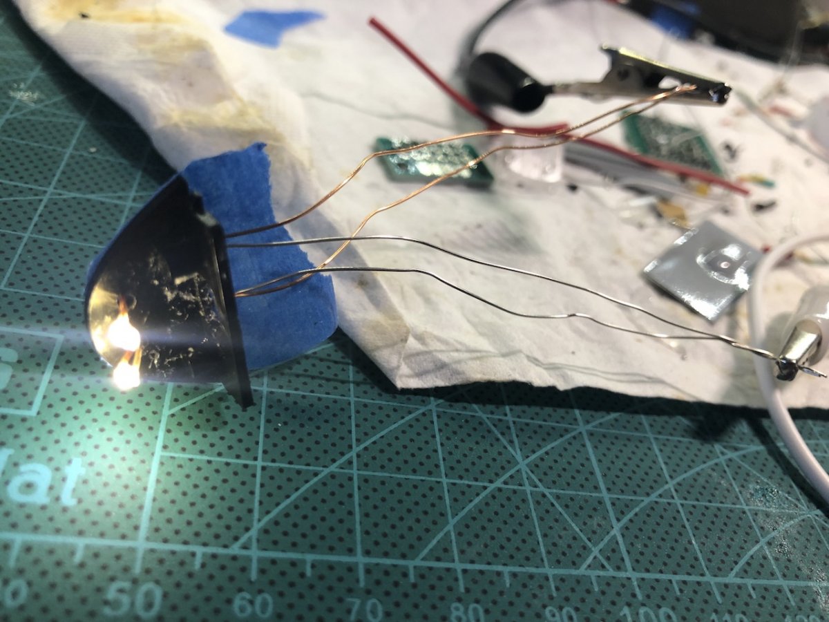

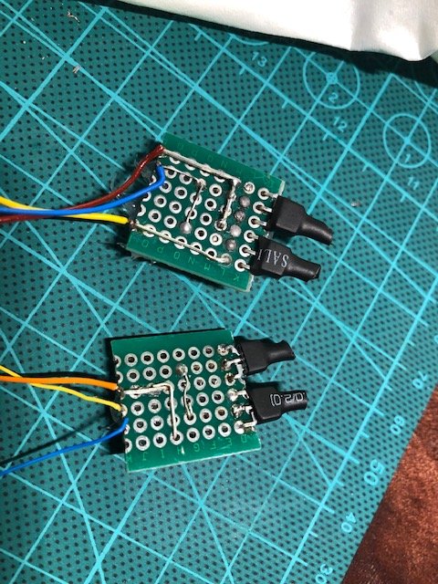

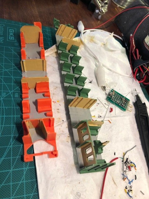

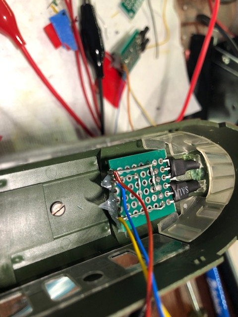

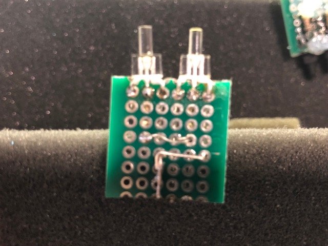

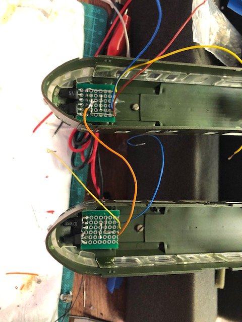

Dus mijn tweede en derde poging on een PCB te maken, en deze keer met succes. Ook al zijn het niet echt PCB, meer WCB (wired circuit boards ?):

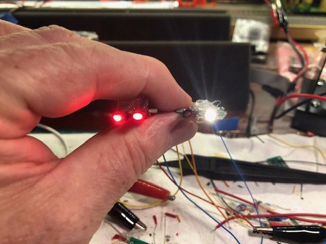

Een beetje slordig, maar de laatste ziet er al veel beter uit, en.... ze doen het:

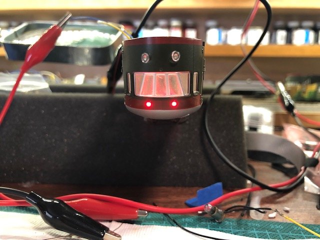

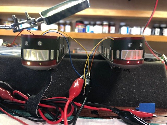

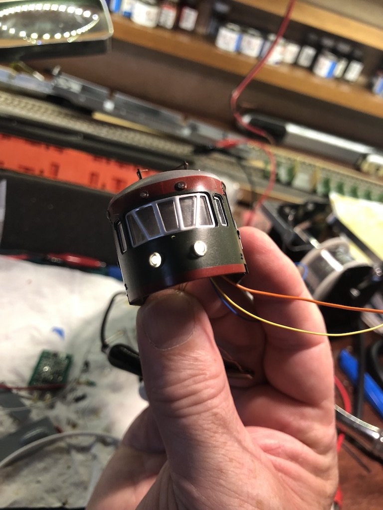

Even erin zetten, om te controleren:
allebei:
Ja:
En ja:
Dat ziet er goed uit vindt ik.

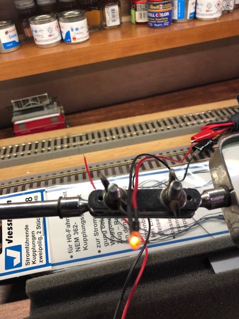

Voor de koplampen gebruik ik andere gele Ledjes, die met hun eigen weerstand zijn geleverd. Ik denk dat ze voor 12V gemaakt zijn dus doe ik hier een stress test met 16 Volts, na een uurtje branden ze nog, dus zal het wel in orde zijn:

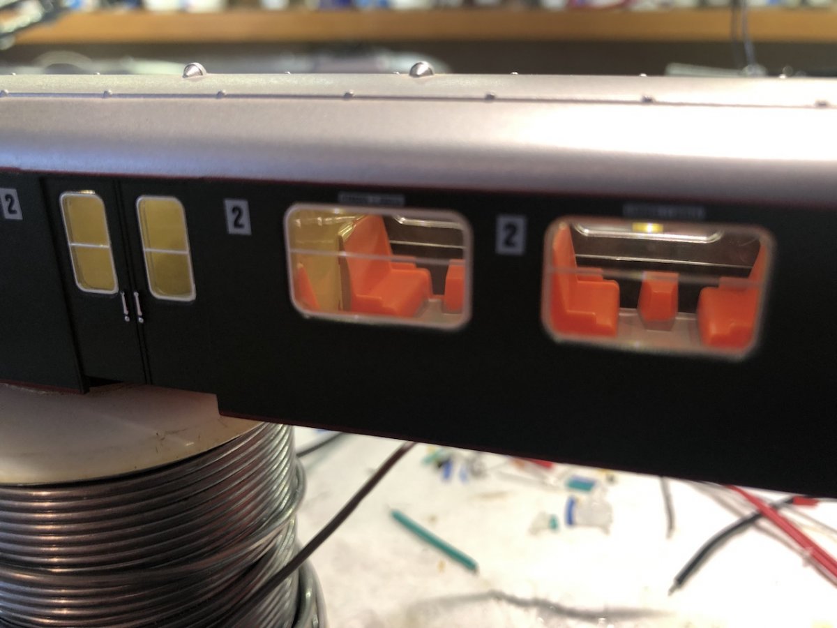

Het interieur van deze trein vindt ik wel indrukwekkend voor Lima, heb ze ook een beetje in de verf gezet omdat ik er ook binnenverlichting in wil bouwen.

langzaam maar zeker:

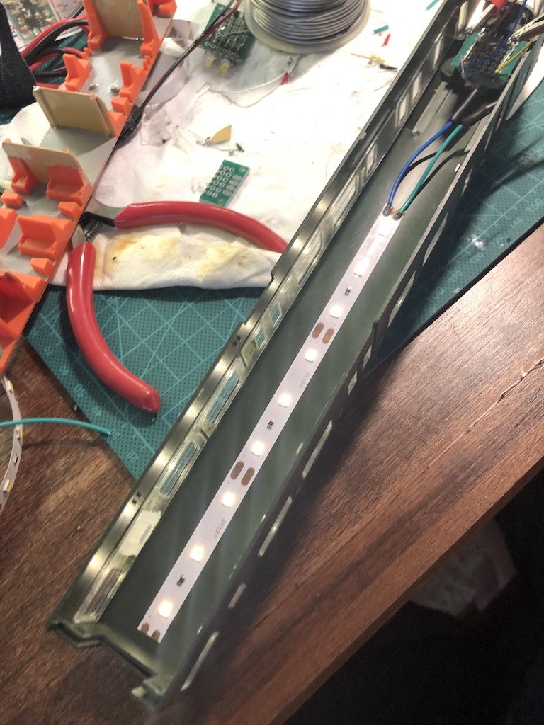

binnerverlichting
Leuk!
Warm wit Ledjes
Ben ik nog niet zo zeker van.
Wordt vervolgd.

Hoi
Sommige leds worden geel van kleur als je ze dimt (mocht je het te wit vinden..)
Gr, Bert

Ik heb (met succes), een beetje afhankelijk van de situatie, twee methodes om de frontlampen geel te maken:
- van een gele halftransparante zichtmap een stukje voor de LED plakken/steken.
- met Humbrol nr 1322 de LED verven. Dit is transparant "goud". Er goed resultaat met een of meerdere laagjes afhankelijk van je "smaak".
Carel.
