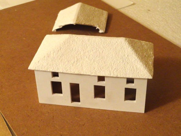

T Boerderij.
Vandaag toch nog kans gezien om te ontkisten en de muurdelen iets bij te werken.
De originele onderdelen van het model zijn gelaserd in MDF met een dikte van 3 mm.
De leien daken van het duitse station waren net nog geen 1 mm en dat was wel heel dun....
De 7 mm van de wanden vond ik wel dik.
Uit mijn ervaring weet ik dat onderdelen van 3 mm, en dan gegoten met het porselein gips, goed te bewerken zijn en dat breuk miniem is. hm hm hm ....
Altijd goed opletten echter.
Vandaar dat ik de mal direct gemaakt heb met de gelaserde wanden. Ook is niet alles direct volgegoten.
Netjes twee of drie delen tegelijk en de luchtbellen verwijderen.
Met een schuurblok en papier 120 heb ik de achterkant bijgevlakt. Nee dat kan niet: afgevlakt.
Op de vorige foto (s) is te zien dat ook niet meer dan het gietvak is gevuld en zorgvuldig is afgewerkt om een dik vlies tpv de ramen te voorkomen.
Een vlies is niet erg, want het is heel snel weggeschuurd.
Op een enkele plaats heb ik nog wat moeten nabewerken/snijden met een mesje om de raam zijkanten (achterkant van de muur) mooi scherp te krijgen.
De 3 mm muurdikte is overal aanwezig, met uitzondering van de wand met de boogdeur. Deze is nog te dik.
Met het afvlakken wacht ik echter nog even tot tijdens de bouw.

Het afgelopen weekend (tussendoor) tijd gevonden om iets te lijmen.
In eerste instantie de voorgevel en de twee zijwanden.
Vanavond de beide achtergevels gelijmd en het geheel op de foto gezet.
Normaal neem ik ze overdag en goed belicht.
Nu iets te veel met geel licht.
De ondergrond ook donker en versterkt de geel/bruine kleur (maar doet ook de gemoederen spreken).
De afgietsels van de daken er maar eens als proef bijgehaald en het hoofdgebouw er mee afgedekt.
De volgende keer het achtergedeelte met dak.
Ronald Visser

De beide delen van het dak zijn aan elkaar gelijmd.
Dat was een exact werkje omdat de dakdelen met een staartconstructie in elkaar grijpen.
Het op de vorige foto kortste dakdeel moest daarbij in die hoek nauwkeurig worden bijgewerkt en gevijld.
Het gips is gelukkig niet erg moeilijk te bewerken, maar dat is het 'm juist.
Al snel ben je te ver met je gepriegel.
Terwijl die dak delen drogen heb ik de beide achter wanden gelijmd.
Deze waren al netjes op dikte en konden zo met houtlijm worden bevestigd.
Daarna de achtergevel met de deur erin. Die had ik nog niet op dikte geschuurd, omdat ik vergeten was of deze nu
op
de achterwanden gelijmd werd of er
tussen
Ik heb een voorbeeld hoe ik het wilde hebben: er
op
Dat betekende dat ik de plaats van lijmen (lijmstrook) op dikte van 3 mm diende te gaan brengen. Zo ook gedaan.
Dat leverde weer de nodige witte stof op (krijtstof) om te worden weggezogen.
(ja, schoonhouden je werkplaats, anders wordt je stofjas vies...).
Te zien is dat de achterwanden van het voorhuis iets doorsteken ten op zichte van de benodigde plaats.
Deze kunnen dus korter om geen verwarring te veroorzaken met de achtergevelplaatsing.
Ja dan proefpassen of het uitkomt met wat bedacht was. Dak erop.
Blijkbaar was bij het gieten, de mal van het voorhuis-dak iets gebogen geweest. Dat hield in dat aan de linkerzijde aan de onderkant nog iets weggehaald moest worden. Ook dat ging snel en op een gegeven moment was de passing voldoende.
Nog even wat foto's van de andere zijden.
