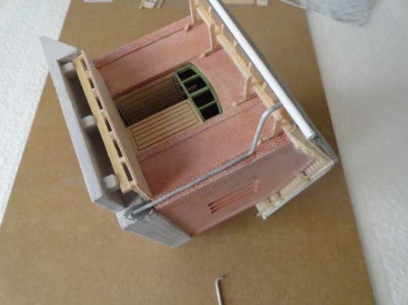

Ik ben toe aan het stadium om het op het dakoppervlak gevallen regenwater te gaan opvangen en afvoeren.
In het pakket zijn voor de verschillende gebouwen een stuk loden folie bijgevoegd en een stuk lood-soldeer van 1,2 mm dikte.
Van het loden folie een strip van 10 mm afknippen.
Er met de hand (vingers en een tangetje) een goot van vouwen met een diameter van 1.5 mm.
De beide uiteinden dicht maken met een stukje folie en dat alles dan plakken op het houten dakbeschot.
Je ziet de materialen en het gemaakte onderdeel liggen onder en naast het gebouw.
Voordeel van het folie: het lijkt net echt. Het nadeel van het folie: het lijkt net echt.
Nee, ik vind het te veel glimmen, dus dat betekent toch iets van verfwerk.
Daarbij, toen ik de goot geplaatst had en voor een fotoshoot het gebouw verplaatst had, was er van een goot niets meer te bekennen.
Door het vastpakken was deze zo plat als een dubbeltje geworden.
Stel je voor dat ik ze allemaal geplaatst had, dan bleef ik de rest van de bouwtijd, goten repareren.
Alternatief in de strijd:
gewoon maar weer een halfrond profiel (3 mm x 0,7 mm). Schilderen zou toch al "moeten"gebeuren.
Weg met die folie en weg met het loden goot profiel.
Het kunststof profiel heb ik afgemeten aan de dakbreedte en op lengte afgesneden.
Van een rest-stuk styreen met een dikte van 0,3 mm stukjes afgesneden en deze als afdopper op de uiteinden geplakt.
Na het drogen is met een schaar het teveel aan materiaal van de stoppers afgeknipt. Er bleef een hoekerig profiel over.
Dat profiel is met een vijltje mooi rond geslepen tot het exact de ronde vorm van de goot had.
Op de voorgaande foto is te zien dat de korte goot en de lange goot aan de voorzijde van het stationsgebouw geplaatst zijn.
Vastgelijmd met sec lijm.
De nog te plaatsen goten van de achterzijde liggen onder het model, evenals de dwars-goot van het hoofddak.

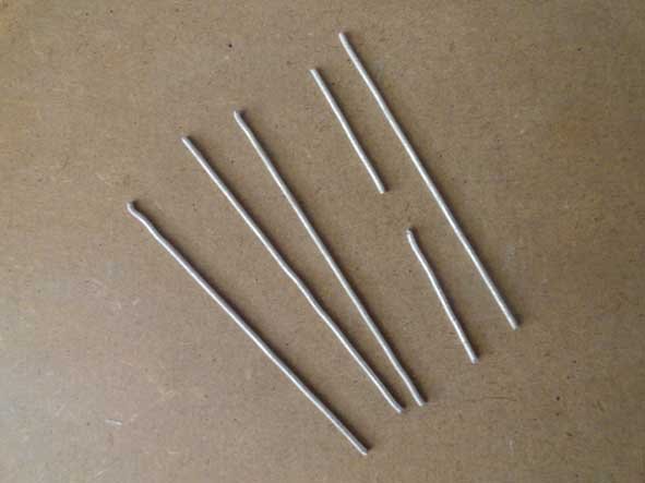

Na het lijmen van de goten zijn de loden hemelwater valpijpen gevormd en geplaatst.
Bij het in vorm buigen van de pijpen is gebruik gemaakt van een platbek-tangetje.
Een oude  ???  techniek is gebruikt om eerst het stuk soldeerlood mooi recht te krijgen.
Hier nog een plaatje met de valpijpen.
Ook de stukjes lood voor het station hebben dezelfde bewerking ondergaan nadat ze op lengte waren geknipt.
Ze zijn daarna in vorm gemaakt voor de eigen specifieke locatie.
De "uitsteeksels" zijn mooi vermeden. Hiervoor moet je de techniek van het aanbrengen in de werkelijkheid weten.
Dus veel naar gebouwen kijken en uitpluizen wat er allemaal gedaan is. Of al bekend zijn met de techniek uiteraard.
Nadat de diverse goten en pijpen geplaatst zijn, heb ik de goten voorzien van een stalen/zinken/metalen verflaag (Humbrol 72002 ).
Altijd eerst de moeilijkste locaties behandelen. In dit geval de goot aan de onderzijde en dan eerst de muurzijde. Dan pas de makkelijk te bereiken voor- en bovenzijde. En vergeet de zijkanten niet!  :angel:
Het geheel geeft een reëel beeld mag ik wel zeggen.

cor_b
  • at ,t moar exact 1:87 is
  • Berichten: 2898
  • Doornvliet CS 1975 t/m 1995
Re: Bouwen van modellen bestaande uit gips
« Reactie #138 Gepost op: 22 June 2020, 09:35:08 »
Ronald
De h.w.a kun je rustig +/- 4 m/m voorbij het plint laten lopen, vind nu dat je ze best een hoge uitloop hebt
In deze situatie heb je wel een behoorlijke hoogte van het spatwater,dus natte gevels.
Cor

Stuk soldeer tin van een rolletje met gewenste dikte kan ook nog  ;)

Ronald Visser
  • Berichten: 26767
  • Eens komt het goed.
    • MIL MOD
« Reactie #143 Gepost op: 23 June 2020, 21:01:15 »
Gave gevels Ronald  (y)
Compleet met hemelwaterafvoer.
« Reactie #144 Gepost op: 24 June 2020, 09:31:06 »
Dat lijkt toch veel beter
Zou de h.w.a. niet verven ,die wordt van zelf donkerder.
Cor

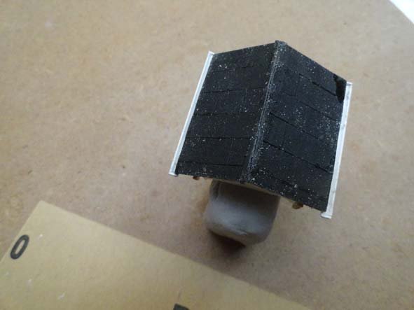

  • Berichten: 7512
« Reactie #145 Gepost op: 30 June 2020, 21:18:54 »
Een kleine update.
Andere dingetjes vergen de aandacht, en het "echte" werk trekt ineens aan.
Het vervolg van de bouw van de overkapping.
We begonnen met het tonen van al de bouwonderdeeltjes.
De eerste delen die een bewerking vergen zijn de raampartijen waarop het zogeheten vakwerk aangebracht moet gaan worden.
De ramen zijn de 4 centraal liggende delen die uitgefreesd zijn. Het kruis is opgebouwd uit 1 centrale liggers en twee dwarsliggers.
Niet blazen, anders moet ik opnieuw gaan snijden... :angel:
Om houvast te houden heb ik de onderdelen op het freeswerk geplakt voordat ik de onderdelen uitsnij.
De volgende foto laat zien welke onderdelen tegen elkaar geplakt moeten worden om een zijwand van de overkapping te gaan vormen. Mijn idee is dat het een niet erg sterk onderdeel wordt als er niet een aanpassing gaat plaatsvinden.
Het lijmen van houtjes en plastic plaatje van nog geen mm dik? Ik heb mijn bedenkingen.
Het volgende wordt aangegeven in de bouwbeschrijving: lijm de zijkanten aan elkaar.
Lijm daarna het grote raam aan de binnenzijde op het raam met de ruitjes. Snij het glas uit en lijm dat aan de binnenkant.
Wat heb ik gedaan? Ik heb al de onderdeeltjes op het glas geplakt.
Dit glas is nu het verbindende element tussen al die kleine stukjes van hout en plastic.
Het grote raam heb ik aan de binnenzijde op het glas gelijmd.
Lekker stevig nu.  (y)
Ronald Visser
(was ik bijna vergeten de wanden in spiegelbeeld te lijmen   :angel: )
« Laatst bewerkt op: 30 June 2020, 21:29:46 door MOVisser »

Doen: Zorgen dat er een extra stukje hout beschikbaar komt als opvulling van het tekort aan dak.
Daarbij zijn de spanten zo dun en iel dat ze eerst aan elkaar plakken dan plaatsen, niet echt een goede werkwijze is.
Dus: De gevels heb ik voorzien de "splinters hout" met de lengte van de breedte van het nieuwe dak.
Toen de twee langs-balken geplaatst en de zijgevels vastgelijmd.
Ik had gezien dat er een spleetje overbleef tussen de zijkant en het dak. Daardoor kon ik de twee middelste spanten op lengte maken en later dus plaatsen.
Zoals je kunt zien heb ik de niet gegroefde dakdelen als dak punt opgenomen, waardoor het minder zichtbaar is dat ze niet gegroefd zijn.
Het mastiek/bitumen is aan de beurt. Dit is niet bijgevoegd. Aangegeven is, hier fijn schuurpapier voor te gebruiken.
P600 had ik liggen en heb daar repen van gesneden. Op het oog en dan circa 70 cm breed. Komt dan mooi overeen met de werkelijkheid.
De lange strippen in kortere stukjes gesneden net iets breder dan het dakdeel.
En geplaatst met houtlijm (geen brander bij de hand). Naderhand heb ik ze bijgeknipt.
Ik heb een tweetal zeer kleine reepjes op de nok geplakt en met een mes naden ingekerft.
Duidelijk is te zien dat ondanks een scherp lemmet (drie maal geprobeerd) beschadigingen optreden:  1 mm is ook wel heel smal.
De volgende stap is geweest het onzichtbaar maken van de naden (mat zwart), het plaatsen van de gootjes en de valpijpen.
De gootjes werden voorzien van een kleurtje en de bewerking van het uiterlijk van het dak sloten deze fase af.
