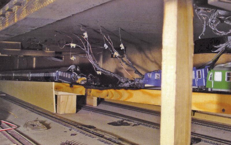

Misschien ook rekening houden met de lampjes.
Gewone lampjes digitaal aangestuurd kunnen behoorlijk heet worden.
Ik kom vaak gedeeltelijk gesmolten plastic tegen.
Smerig plaatje: (niet door lampjes)
