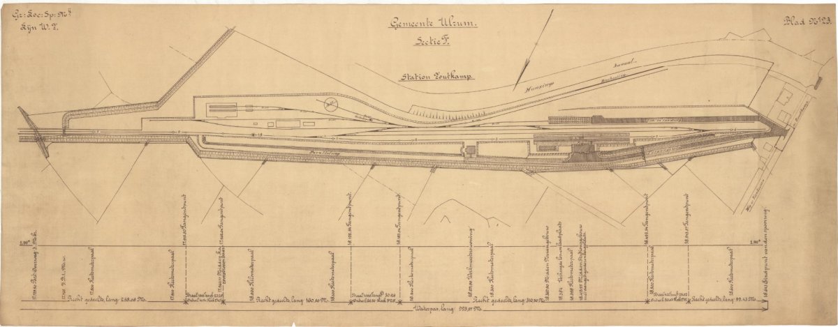

Ik heb mij
hier
voorgesteld en hieronder een afbeelding van het spoorwegemplacement van Zoutkamp 1921 - 1942:
De streepjes zijn dus de rails.

Met deze kaart in de hand kan je ter plaatse in 2019 nog veel van het emplacement herkennen.
In Leens en Ulrum staan nog gave stationsgebouwen van deze lijn als voorbeeld, jammer genoeg is het station van Zoutkamp na de brand enorm veranderd.

Bijgevoegd een print-screen van het 1 op 1 overgenomen spooremplacement in Anyrail:
De lus links is niet bestaand en van oorsprong de lijn naar het dorp Ulrum. Aangezien ik de draaischijf wil gebruiken voor waar hij opgenomen is in emplacement, namelijk het keren van de loc, moet er ook een mogelijkheid zijn de 'verkeerd' aan te laten komen. De lus geeft mij deze mogelijkheid, maar creeërt - besef ik nu - ook een probleem, want hij gaat natuurlijk sluiting geven. Dus ik moet iets bedenken om de isoleren, maar ook om de stroomrichting te wijzigen. Daar zal vast wel iets voor te vinden zijn.

Kijk voor je keerlus probleem eens bij Rosoft of Digikeijs. En er zijn nog meer oplossingen die het kortsluit probleem oplossen. Ik geloof dat er ook een draadje over loopt, maar dat kan ok zo snel niet vinden.

Let wel op bij de hier voorgestelde keerlusmodules. Die werken alleen maar als je digitaal gaat rijden.
Als je analoog gaat rijden vind je
hier
een paar mogelijke oplossingen.
