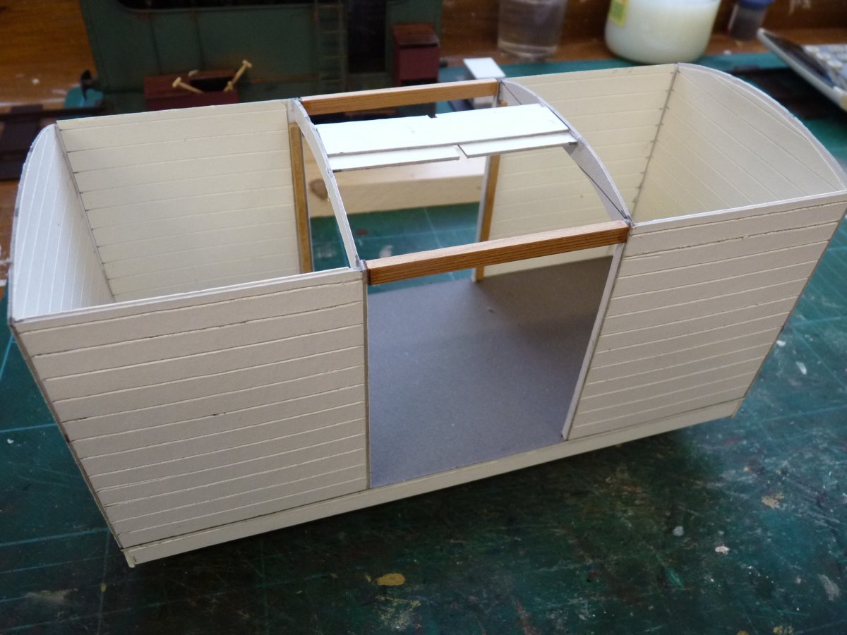

Opeens weet je het! Je bent een sukkel. Dat idee kreeg ik toen ik zat te denken hoe het nu verder moest met die vermaledijde tramwagen. Het geval wil dat ik geen constructeur ben. Dus heb ik nooit in de gaten gehad dat het chassis waar ik zo trots op was in de basis al volkomen fout in elkaar zit. Daar kwam ik achter toen ik hier en op andere fora aan het kijken was naar mensen die wagens en rijtuigen minutieus nabouwen in messing. Die beginnen met een rechthoekig raam. Hoe de wielen, afhankelijk van de gekozen spoorwijdte, daar dan onder gemaakt worden is eigenlijk vers twee. Het begint gewoon met een rechthoekig raam. Ik maakte de fout door de wielophanging (spoorwijdte) als uitgangspunt te nemen en dan later te ontdekken dat het 'frame' te smal is voor de bak. En dan krijg je een raar gedrocht waarvan je weet dat er iets niet goed is maar niet weet wat.
Ik stond dus al met het ding boven de kliko. Maar helemaal opnieuw beginnen heb ik ook geen zin in. Dus de rongenhouders werden er toch afgehaald, wat achteraf redelijk pijnloos lukte en nieuwe stroken karton moesten er voor zorgen dat het chassis op een echt rechthoekig frame ging lijken. So far so good. Maar toen wilde ik de deuren voorbereiden en ontdekte dat de bak het chassis krom trok. Met het blote oog niet te zien maar de liniaal is onverbiddelijk. Van hout maakte ik bovenlijsten om van de deurgaten weer echte rechthoeken te maken. Daarvoor moest de rib tussen de spanten worden doorgesneden. En weer worden hersteld met een nieuw stukje karton. Nu staat er dus spanning op de vier stukjes zijwand die daardoor bol gaan staan en dus moeten er aan de binnenkant weer ribben komen die dat tegen gaan. En zo strompel ik van de ene ontwerpfout in de andere.
Al met al een wijze les voor alle volgende goederenwagens. Oh ja, met dik papier maakte ik namaakplankjes aan de binnenkant. De bodem blijft zo.
Plaatjes:
Wordt vervolgd.
Albert
