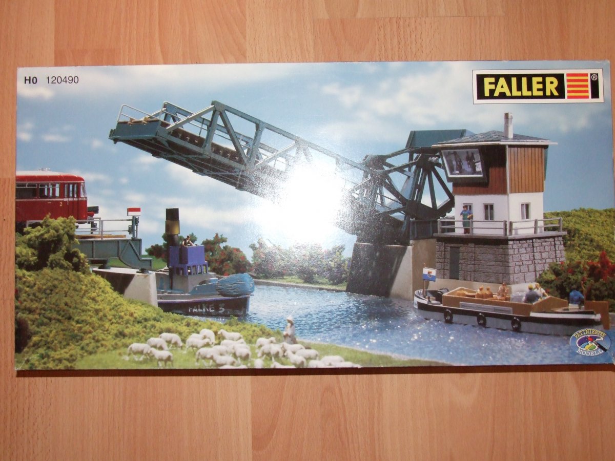

Ergens in de afgelopen winter ben ik begonnen met het verbouwen van
deze
kit van Faller.
Hiervoor wou ik niet het bijgeleverde brugdek gebruiken. Deze is namelijk uitgerust met wafelplaat en ik wil er een met planken er in.
Hiervoor moest er dus nieuw spoor worden gemaakt met groefrail. Nu zijn er op het forum en op het www diverse opties te vinden maar ik wou toch proberen of ik zelf wat in elkaar kon flansen.

Kenners van de bouwdoos zullen misschien al opmerken dat ik het frame van het brugdek heb omgekeerd. Dit heb ik gedaan om meer hoogte te krijgen als ik de zijstukken er op monteer.
