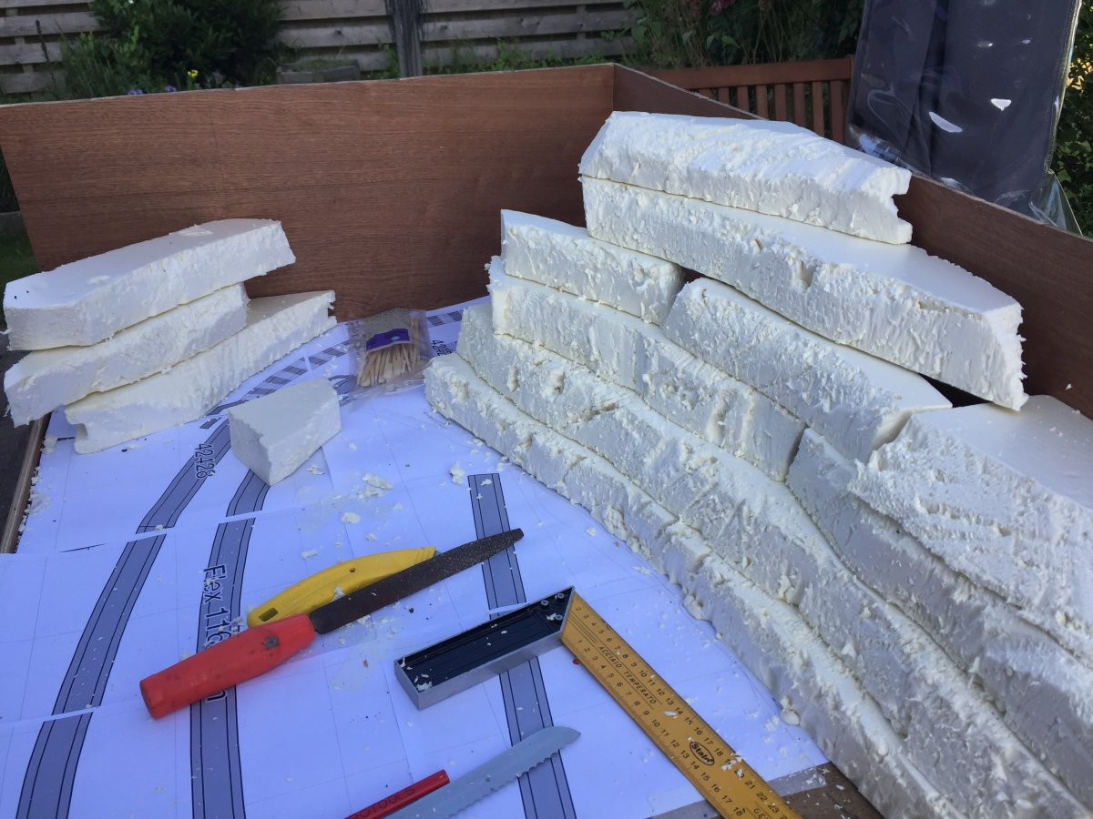

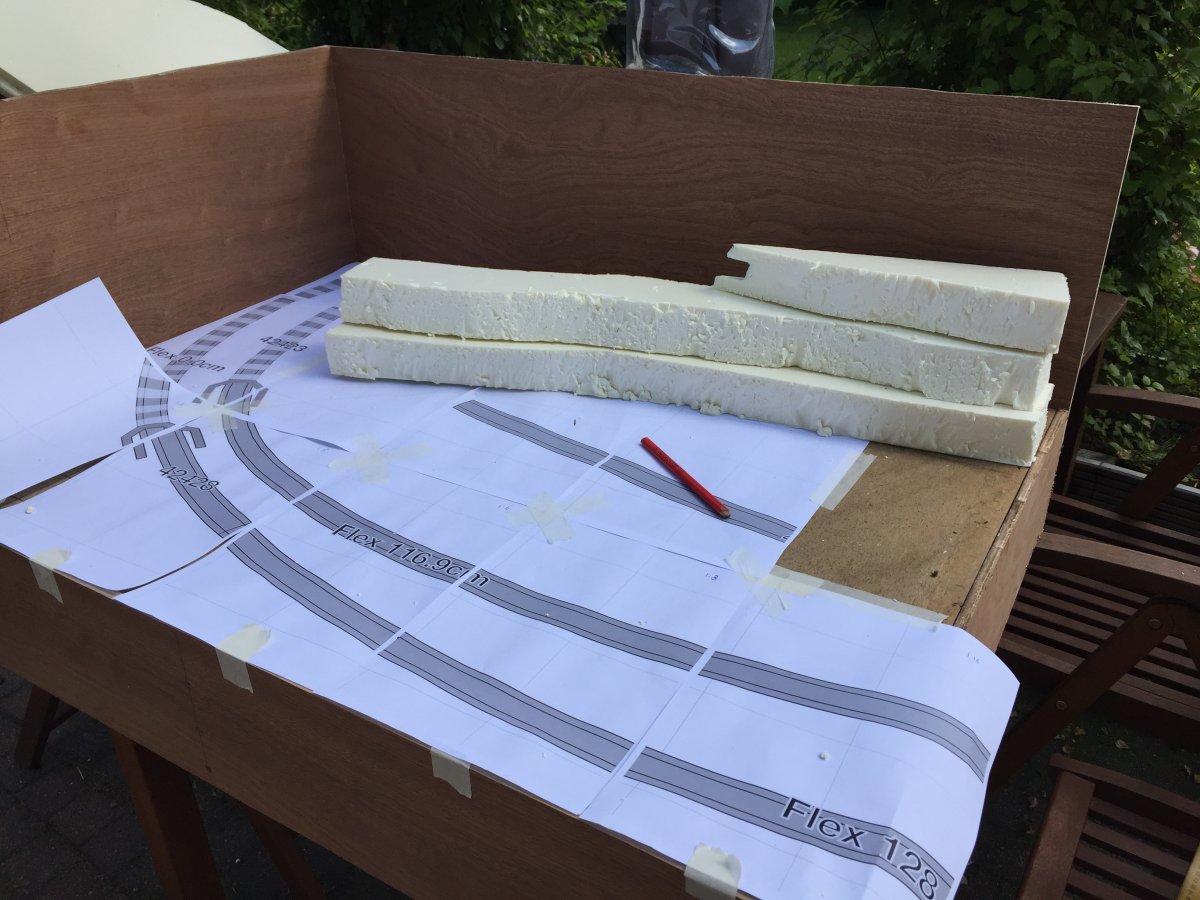

Vandaag ff naar den deutschen bouwmarkt geweest en een pakketje XPS platen gekocht. Thanks nog voor jullie tips en suggesties vwb dit materiaal
De eerste bergen beginnen zich te vormen op de Baan zonder naam. ( btw: schroom niet als je suggesties hebt voor een mooie naam voor deze baan
