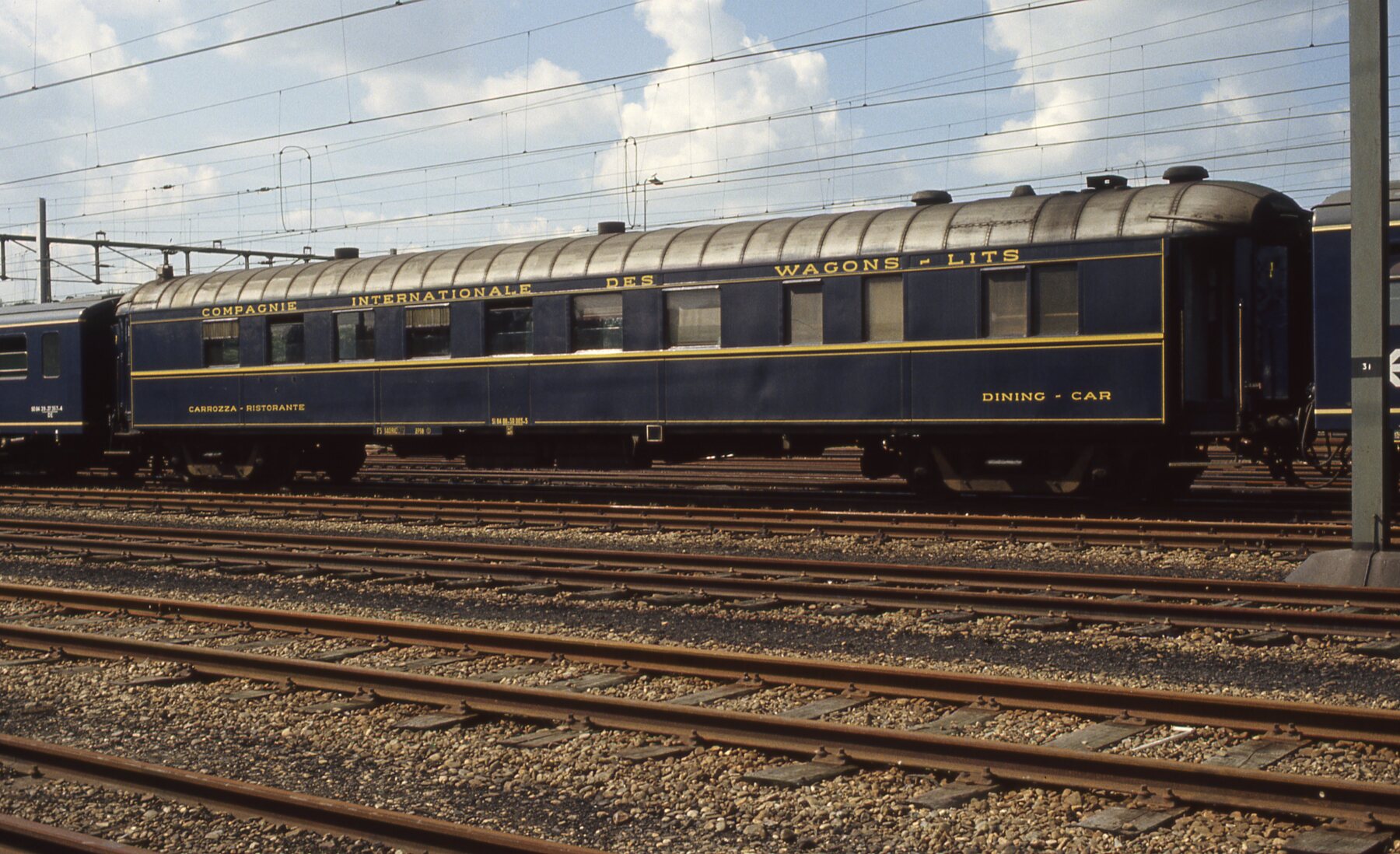

De beide NS IC+ rijtuigen van de CIWL, WR 2750 en 2752, waren afkomstig uit de serie 2749-2773 en waren gebouwd bij Reggio Emilia te Milaan in 1926. Het model van ACME-treni, de 2764, kan worden vernummerd en eventueel worden voorzien van de toen bij NS gebruikelijk opschriften IC+, vervang wel de metalen imitaties waaraan de buisbalgen zijn gemonteerd, daar horen in NS-tijd vouwbalgen. Ze deden na 1979 zonder deze reclame-uitingen dienst op de lijn van Hoek van Holland naar Hannover tot zomer 1981. Toen nam de Oost-Duitse Mitropa de dienst over. De WR 2750 had de eer voor het laatst op 30 mei 1981 van Hannover naar Hoek van Holland te rijden. Heen met D 231-E/D 349 en terug met D 348. Een andere uit dezelfde serie, WR 2757, werd in Goes behouden bij de SGB maar is nu verkocht aan een particulier die hem een revisie heeft laten ondergaan en bevindt zich in opbouw. Bijgaand de 2750 met het UIC-nummer 51 84 88 50 003-5, foto MaHa-site.

Deze WR reed ook mee in de Zwolle Express op 060980. Hier de WR 51 84 88-50 003-5, ex IC+, te Zwolle Rgs. Daar was een materieelshow te zien. Volgens mij heeft het rijtuig hier buisbalgen, gemonteerd op een metalen uitbouw. Wanneer die waren aangebracht, weet ik nu even niet. Het CIWL-embleem is verdwenen.

De vouwbalgen hebben er tot op het einde van hun leven op gezeten. Alleen voor de dienst in België, onder andere, zijn enkele rijtuigen aangepast, zelfs werden enkele in de C1-kleur (Eurofima oranje) geschilderd.

De metalen uitbouwen waren voor zover ik weet voorraadkasten voor de kolen.
De ophangbeugels voor de vouwbalgen zijn ook te zien.
