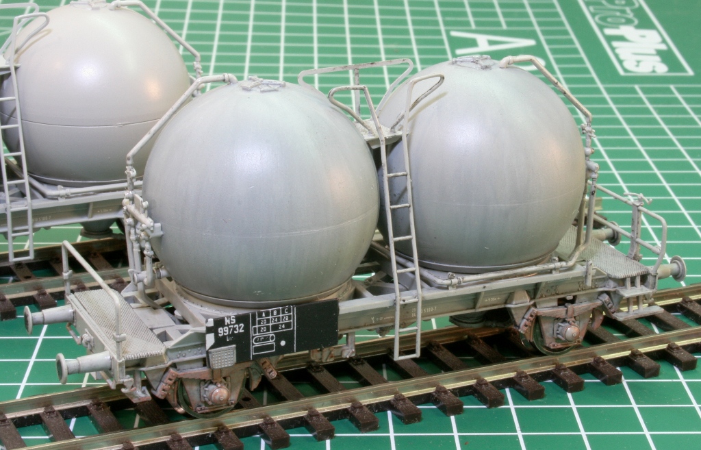

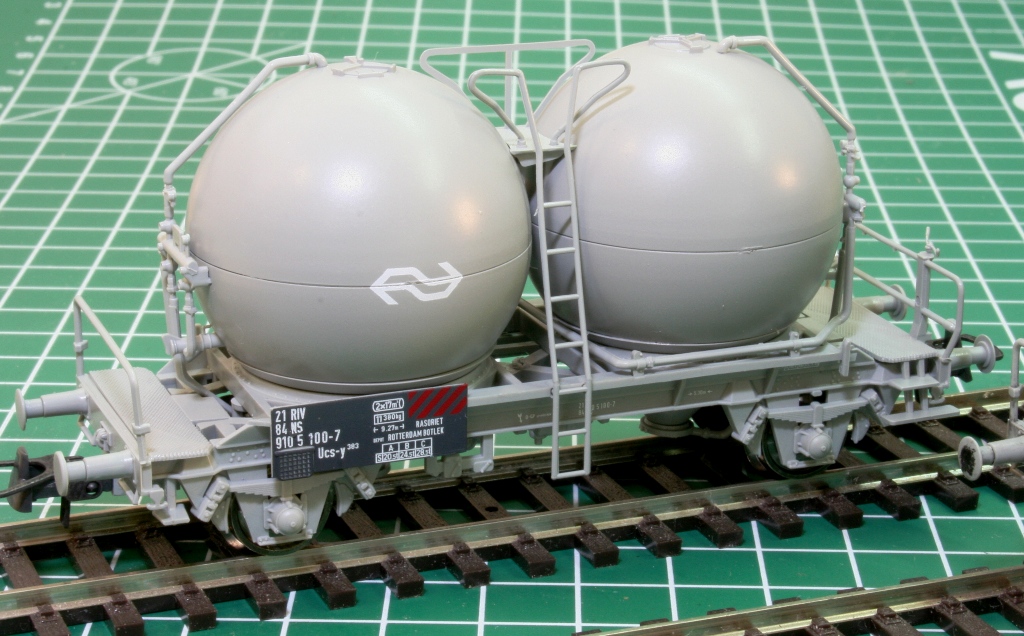

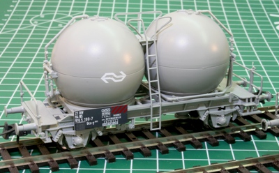

« Reactie #426 Gepost op: 03 June 2011, 20:42:46 »
In het kader van laten we eens kijken hoe het met de artistikiteit staat...
... met m'n nieuw verworven technieken voor de DE-2: Wash and Dybrush, vanmiddag eens even wat aan het klooien geweest ;)
Ik had vorige week een setje van 3 van deze wagentjes gehaald. Wat gelijk al opviel, was, dat alleen er naar kijken al genoeg was om ze uit elkaar te laten vallen. Trapjes los, bollen los, leidingen los etc. :( Dus moest er toch iets aan gedaan worden. Dus wagentje helemaal gedemonteerd, bollen verlijmd, naad dichtgeplamuurd, alles weer geschuurd. Toen de bollen gespoten met Revell 76. Daarna de heleboel gewashed met matzwart en het onderstel gebrushed met een  roestachtig bruin. De bollen zijn van boven naar onderen met een penseel gewashed, waardoor er mooie verticale strepen zijn ontstaan. Het origineel had ook lasnaden in die richting ;) Op de foto is helaas de horizontale naad nog te zien, maar bij gewoon daglicht niet meer ;)
Toen nog een ander setje opschriften er op, zodat ie beter in mijn tijdperk ( deze is uit 1962 ) past :)
Na al deze handelingen het model afgespoten met Philo blanke lak. Oh ja, de leidingen nog vastgeset met een drupje Kristal Klear ;)
Het resultaat is precies zoals ik me had voorgesteld. Subtiel geweathered, maar duidelijk niet rechtstreeks uit de spuiterij ;)
... en zo zien ze er zo uit de doos uit :)
