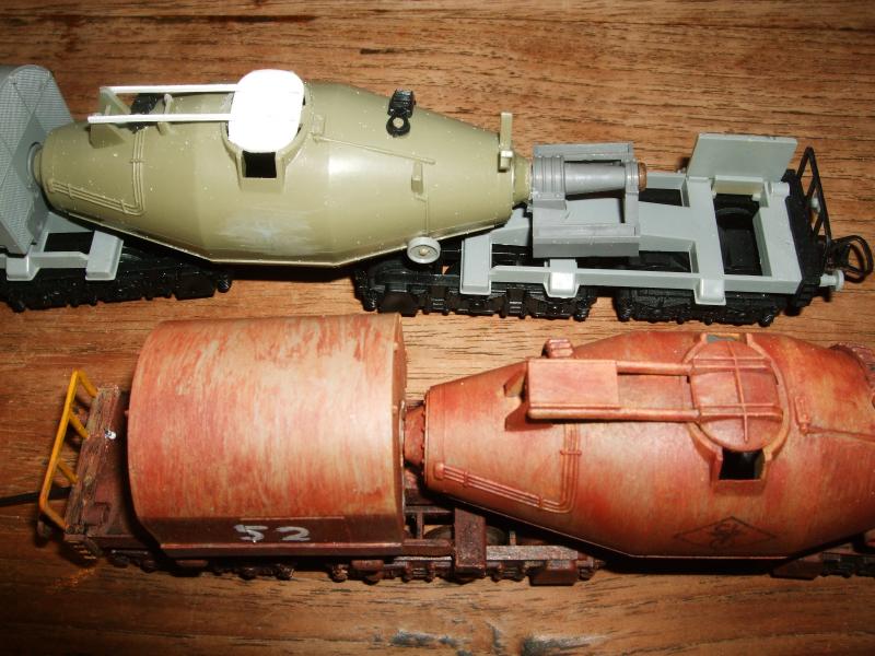

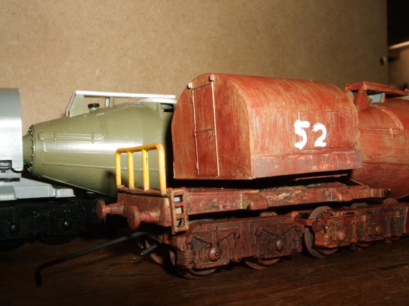

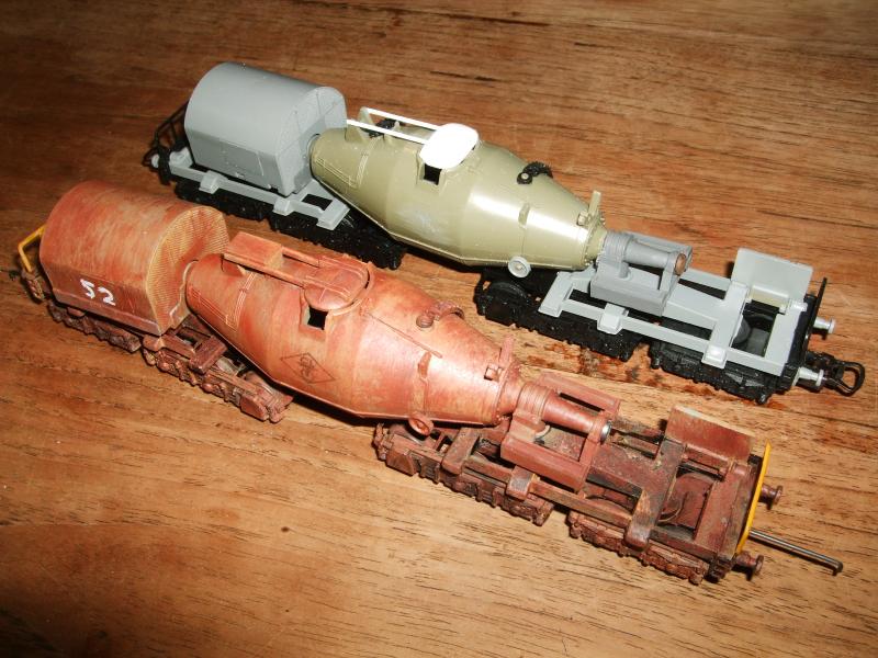

Ik ben in het bezit van 3 ruwijzer mengers ("torpedowagens") van Lima.
Deze komen als scenery op een ongebruikt kopspoortje te staan. (Meer hierover binnenkort in mijn draadje "industriële scenery".)
Ze moeten natuurlijk eerst lekker vies worden. De eerste is inmiddels in behandeling.
Ik meng een beetje lichtbruine verf met thinner, en breng dat aan op het kunststof.
Daarna meteen met een hard kwastje pigmentpoeder van Vallejo (roestkleur) er overheen.
Door de thinner hecht de pigment volledig aan het model.
Als finish overspuiten met een matte blanke lak.
Op de foto's een behandelde en een onbehandelde wagen.
