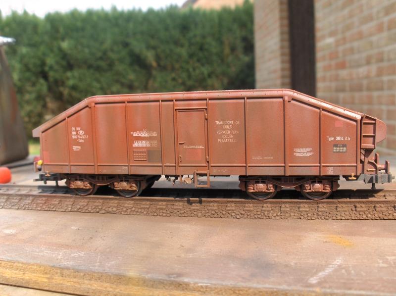

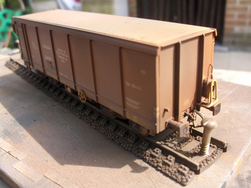

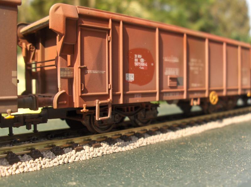

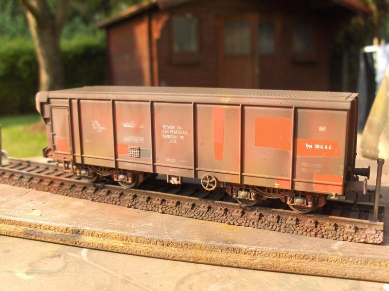

Hallo Erwin, dank voor de toffe reactie. Trouwens jou baan mag er ook gerust zijn hoor, naar wat ik allemaal heb mogen zien op andere forums is dit wel echt gaaf.
Hier zal er ook wel eens een baan komen, misschien met een jaartje of 6 beginnen, er zullen dan wel een hele hoop "bolle" neuzen en NOHABS rondrijden.
Hier is nummer 7 in wording, de eerste 6 zijn nu volledig gedaan.
Dit zijn 2 foto's getrokken buiten, nu eentje van binnen met flits getrokken.
Op de laatste foto zie je duidelijker de zwarte schijn en opdroogvlekken op het dak, een groot verschil tegenover een foto van buiten, nu nog enkel de koppelingen en de luchtslangen doen,maar dat is voor een andere keer.
Eric.

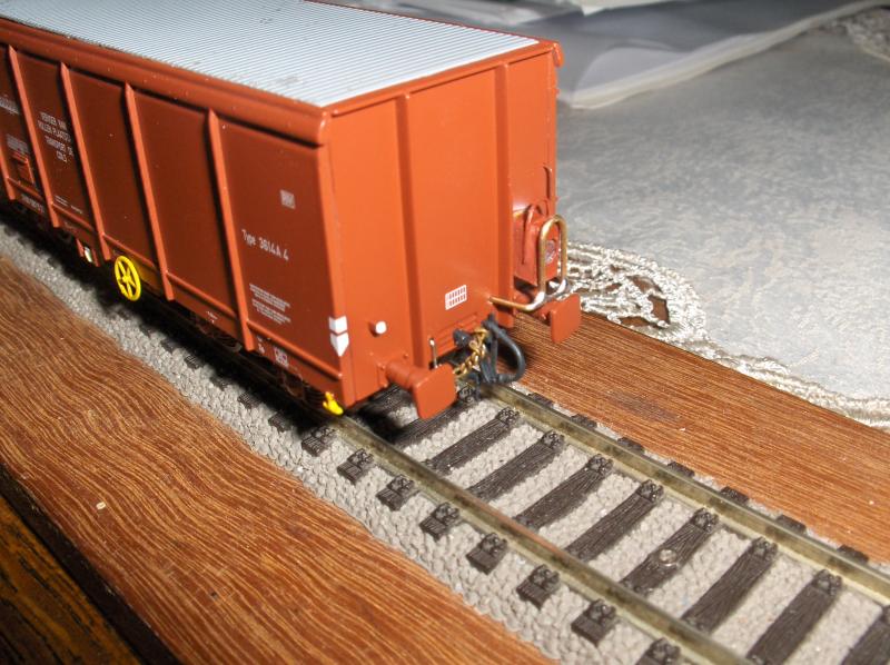

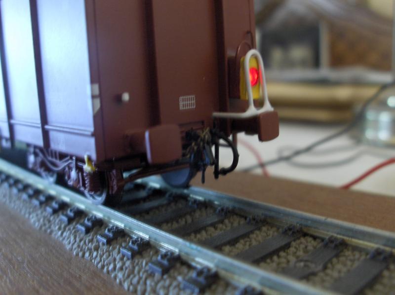

Tussendoor een sluitsein gemaakt om op de laatste staalrol wagon te monteren, bevat een rode LED van diametr 3m/m.
Zal dan nog ook vervuild worden maar dat is voor later.
Eric.

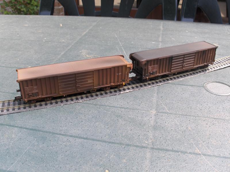

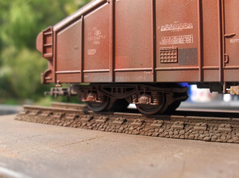

Deze namiddag een drietal wagons gespoten, staan te drogen, enkel nog wat details bijschilderen zoals kleppen hier en daar, ook de onderkant nog wat bijwerken, als laatste de koppelingen aan de luchtslangen doen. Nu zjn er 5 van de 6 gedaan, een korte sleep tijdperk 3/4a deze komen te hangen achter de 202010 met maar 2 koplampen en enkele streep. De zesde wagon is het meeste werk aan omdat er nog dat sluitsein op moet komen, moet daar nog een "supporke" voor maken en dan nog eens goed nadenken voor de stroomafname, deze wagons hebben een zeer fraaie afgewerkte draaistellen waar echt niet te veel plaats is voor nog iets tussen te doen, dus eerst goed nadenken en proberen daarna als alles klopt zet ik de wagon hier wel op met de lamp in brandende toestand.
Hier al een foto als voorbeeld van de gedane wagon. Geen enkel is dezelfde , de ene al wat "vettiger" dan de andere.
Deze is niet "te" vuil enkel een paar willekeurige propere stukjes afgeplakt met tape.
Eric.
Extra foto geplaatst van de 5 na elkaar in de zon nog.

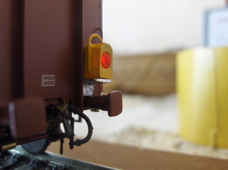

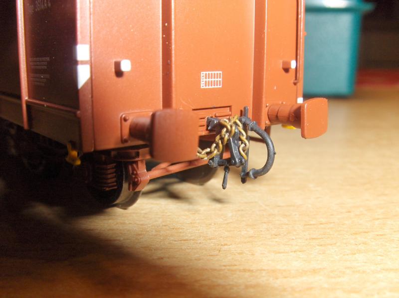

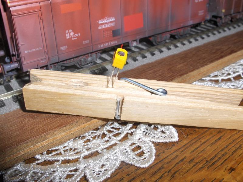

Aan het kijken wat er kon verandert worden voor de laatste wagon, de oorspronkelijke versieringen verwijdert en vervangen door de meeggeven onderdeeltjes, zoals de sierkoppeling en de slang verlengd, dus niet de korte versie. Een kleine haak geplooid en aan een ketting bevestigd, gaatje geboord van 0,3 m/m en vast gelijmd met seconde lijm, ketting door koppeling gestoken en druppeltje lijm om te blijven hangen, en zo ziet het er nu dus uit.
Dan nu beginnen nadenken over bevestigen voor de stroomafname aan de assen voor het sluitsein op te laten lichten met rode LED. Sluitsein is gemaakt.
Eric.
Nu even een kleine samenstelling gedaan hoe het moet komen, draden aangesloten op rails met klemmen.
Laatst bewerkt op: 26 April 2011, 18:44:47 door bollen neus

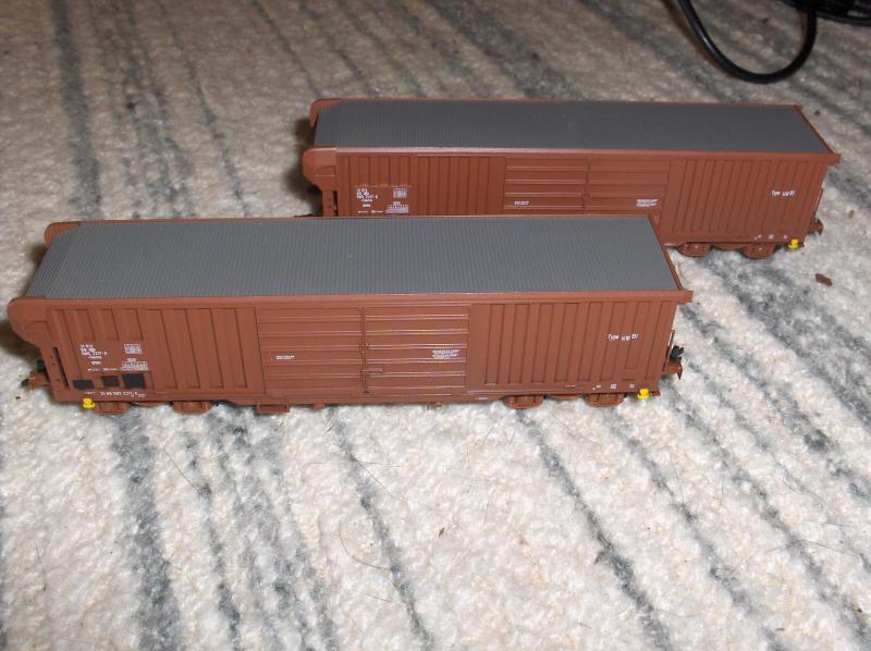

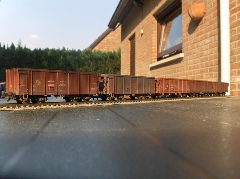

Zo nog één voorbeeldje plaatsen van vervuiling van deze soort wagons.
Kunnen nu verder doen aan slepen te vervolledigen, hier staan nu voorbeeldjes genoeg geplaatst om jullie er een beeld van te kunnen vormen hoe de slepen er kunnen uit gaan zien. In samenhang met de vervuilde Nohab modellen diesellocomotieven.
Eric.

Na een klein "ongelukje" is het gele sluitsein gedoemd te verdwijnen in de vuilbak, dit kan natuurlijk altijd gebeuren in modelbouw, dus heb ik voor hetvolgende gekozen , nu de afwerking nog , zoals de difinitieve aansluitingen, de bescherming rooster schilderen en de wagon in een vuil kleedje hullen.
ik heb rond messing materiaal gebruikt van 0,5 m/m als bescherming voor het sluitsein, dus achterzijde is nu compleet, ketting met extra haak, sierkoppeling en lange luchtslang.
Eric.

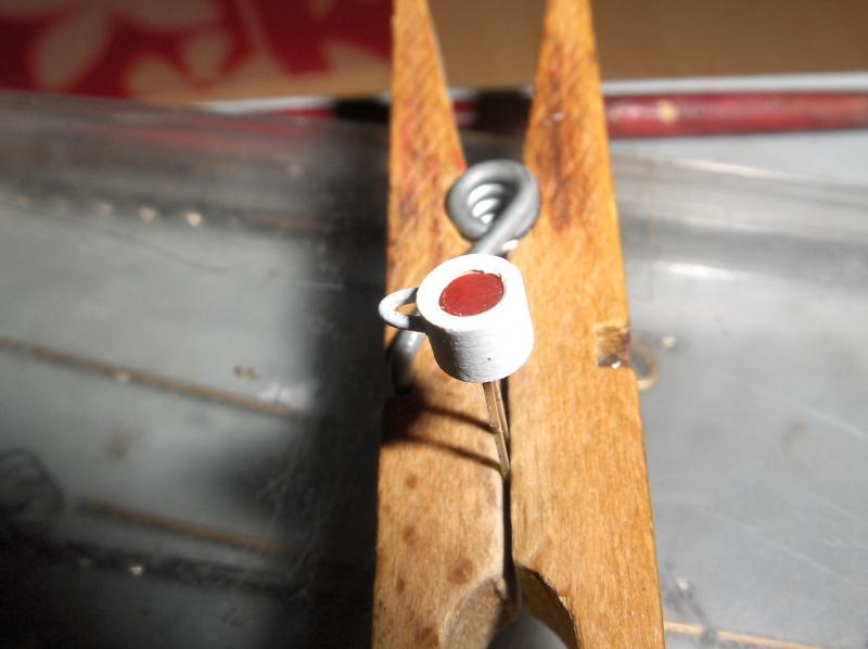

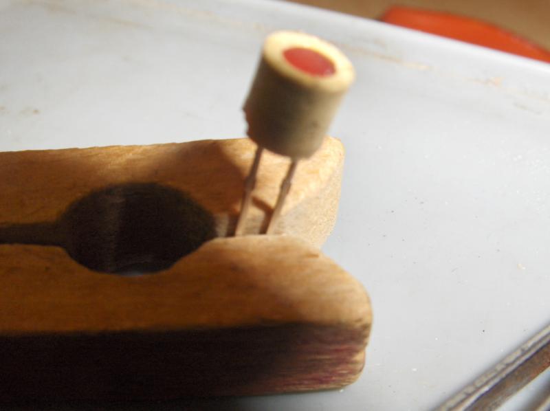

Ondertussen even verder gedaan aan nieuwe sluitsein en een ander aan het bijmaken, heeft een andere vorm maar is gemakkelijker om te maken, LED van 3 m/m en plastiek buisje errond op legte gesneden, een boogje messing 0,3 m/m geplooid , in plastiek buisje 2 kleine gaatjes geboord en met een druppeltje lijm aantikken om te bevestigen, staat in de grond verf (zoals jullie zien MACRO foto's laten dus alles zien)
En hier een plaatje van de laatste wagon, sluitsein verandert, bijgeschilderd met geel achterzijde, dan de beugel geplooid en gespoten in de grondverf, ik ga deze zo laten omdat er nog een vervuiling opkomt en deze kleuren sowiezo zullen veranderen van tint. Het pinken van de LED daar maak ik me nu nog geen zorgen over, na de vervuiling de assen terug proper maken en de slepers ook en dan kunnen we hier en daar nog wel wat verplooien aan de slepers zelf om betere stroomafname te verkrijgen (hopelijk
Eric.
Eric.
[/quote]
Zet een condensator over de led. probleem opgelost!
Gr. Silvester
